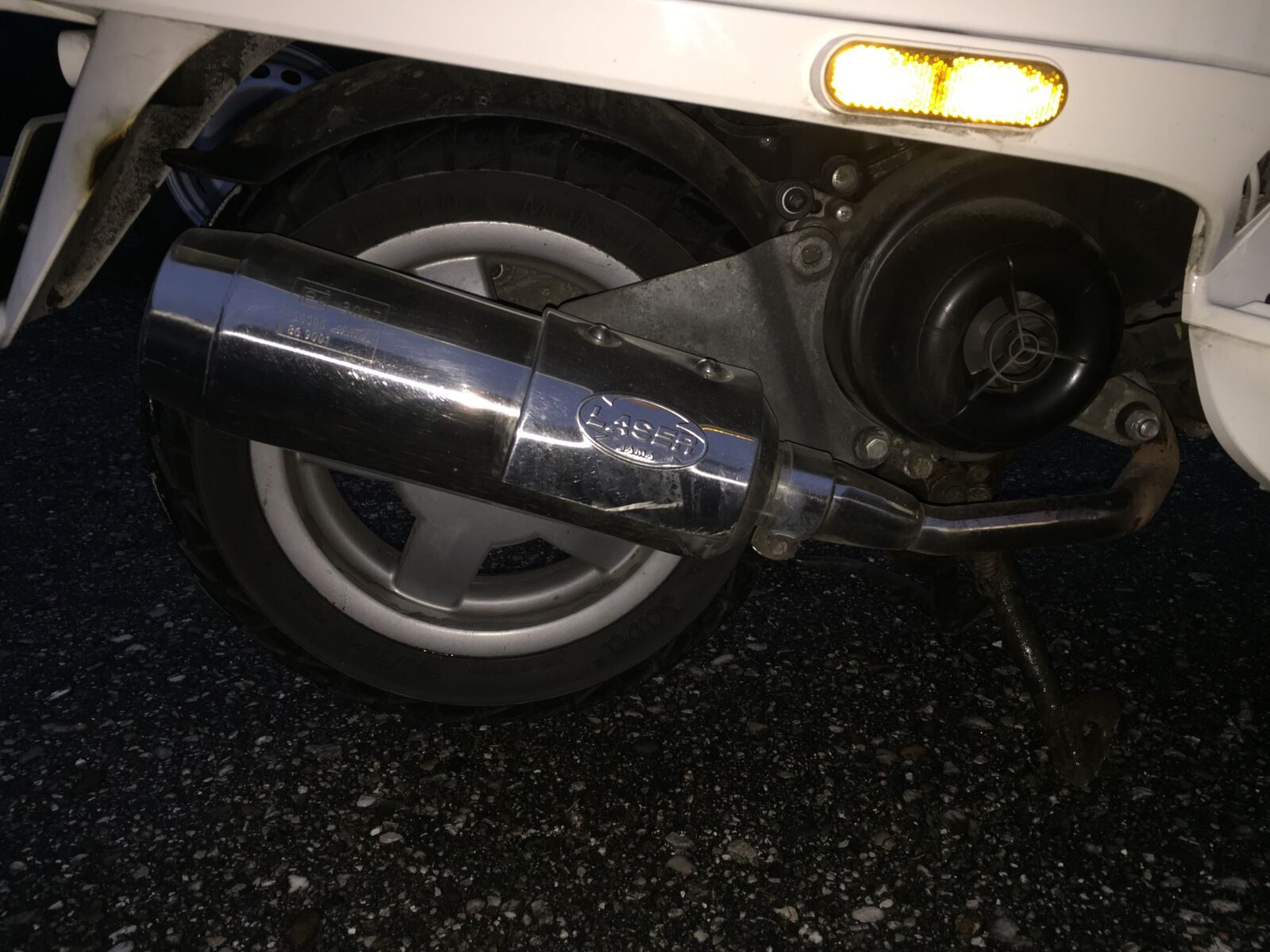

    Es ist im übrigen ein Laser Edelstahl-Auspuff montiert.

    Kann es sein das der Laser Pro Pott mist ist?
  • ...na immerhin ein kleiner Fortscvhritt...
    Dann brauchst du jetzt noch die passende Hauptdüse zu "ohne Telefonscheibe" und alles mal eingestellt (incl. Vario) und schon solltest du auf einem ähnlichen Zustand sein, wie Nachbars LX.
    Den Laser kenne ich zwar nicht, würde ihm aber eine Chance geben. Guck mal in den Krümmer, ob er da irgendwo gewürgt wird... :evil:

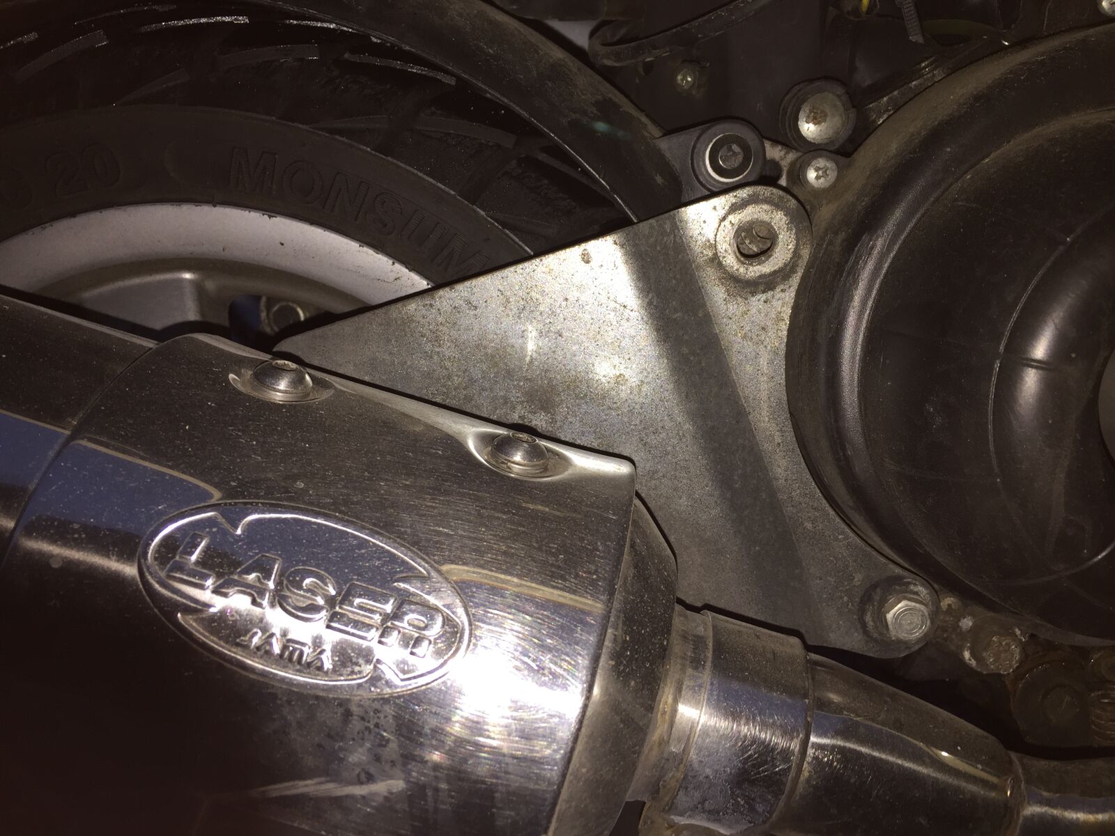

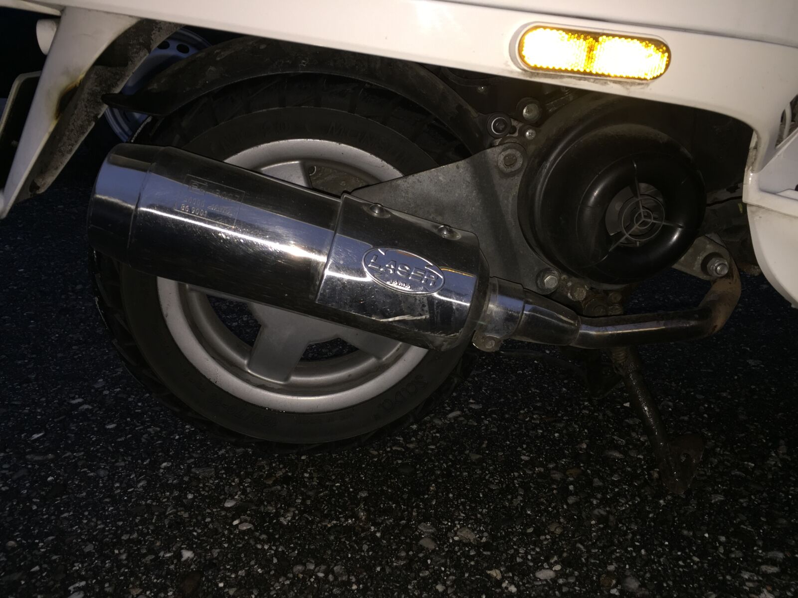

    Auspuff hab ich (leider) nur den Laser Pro, der nach Möglichkeit auch dran bleiben soll, denn der gefällt mir eigentlich ganz gut und er ist relativ leise.

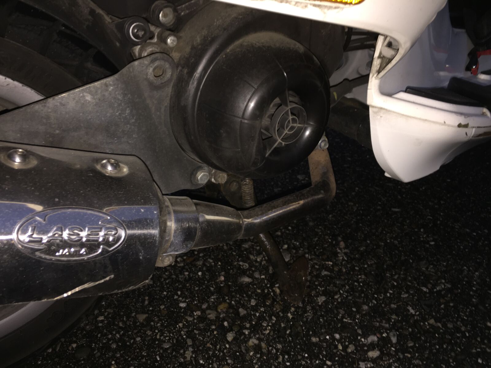

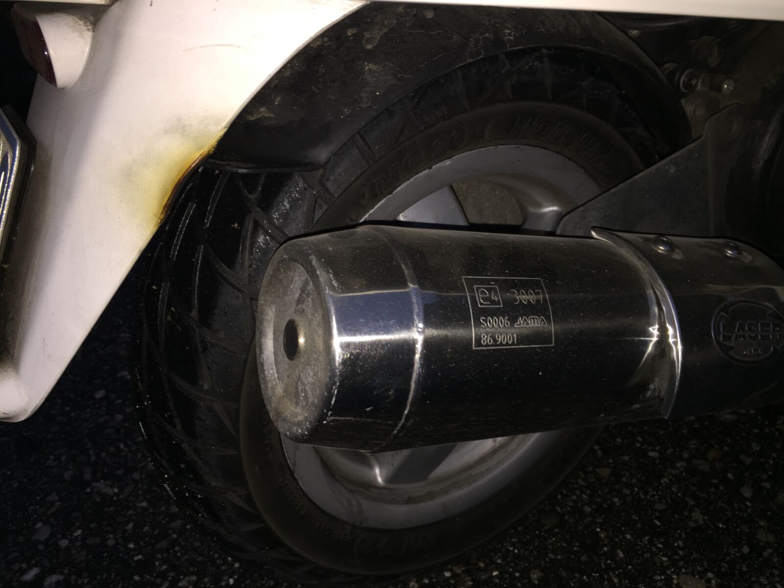

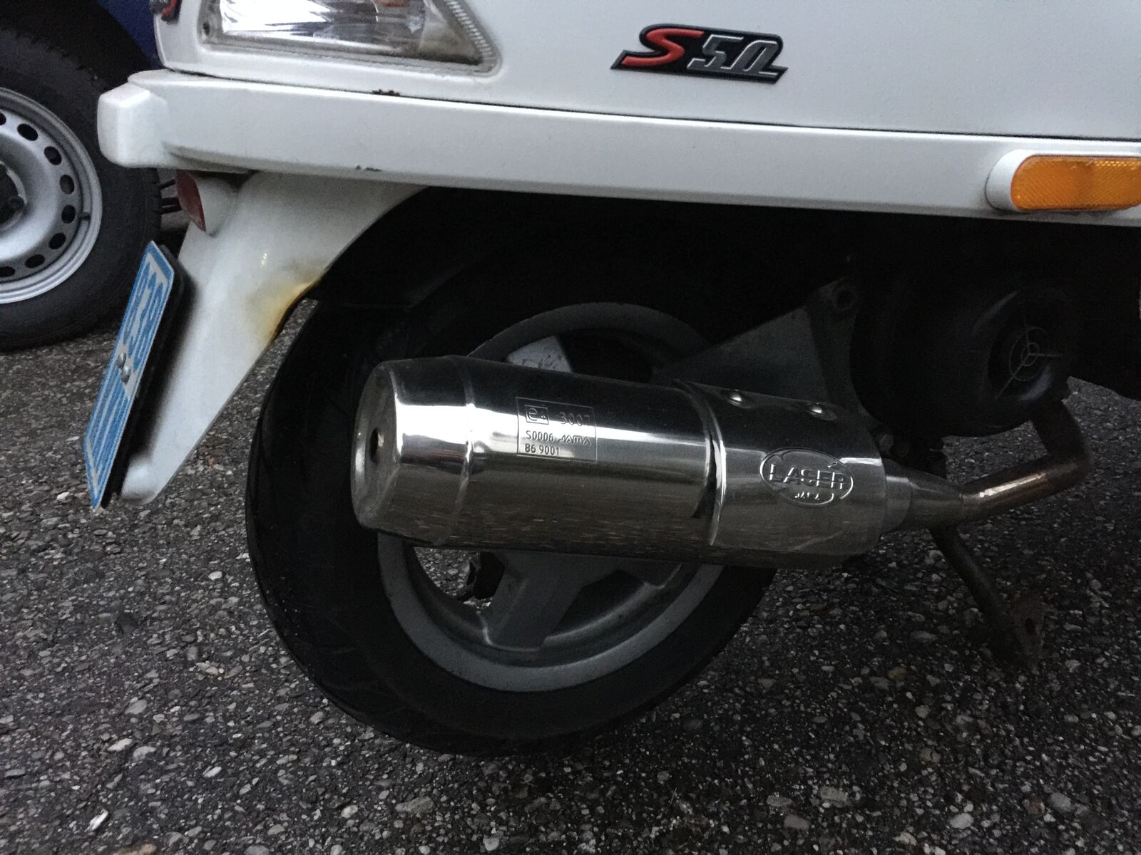

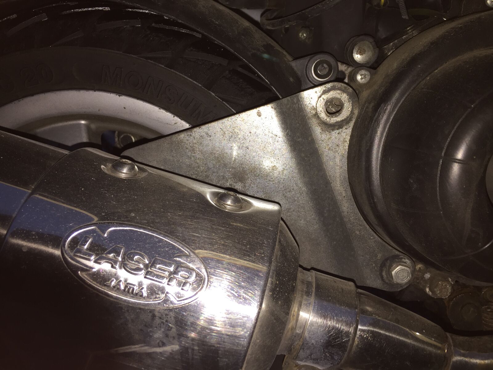

    Das einzige was an den Auspuff nicht passt, ist, dass er so wie er montiert ist, nicht wirklich zu 100% passt. In meinen Augen geht der nach hinten zu sehr nach oben, soll heißen, das er beim Einfedern (vorallem beim zwei Mann Betrieb) anschlägt.
    Ferne kokelte hinten schon der Nummernschildhalter an ....

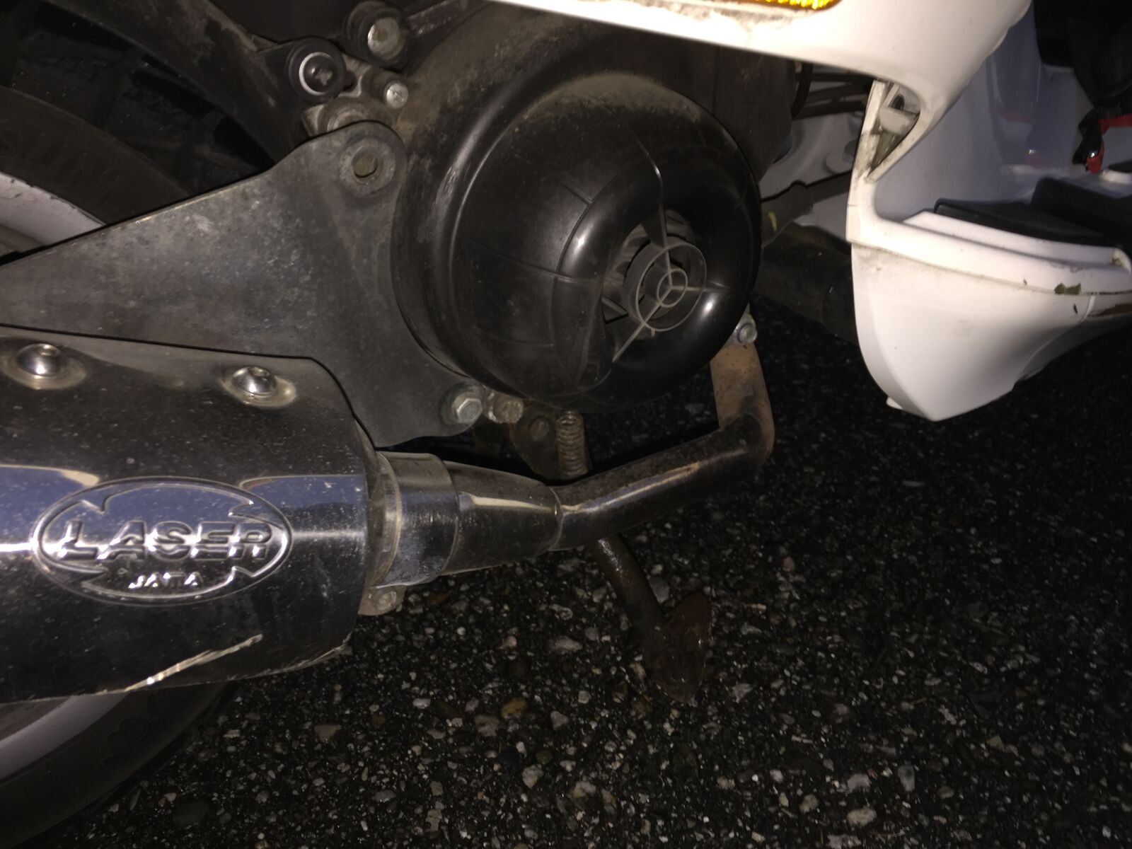

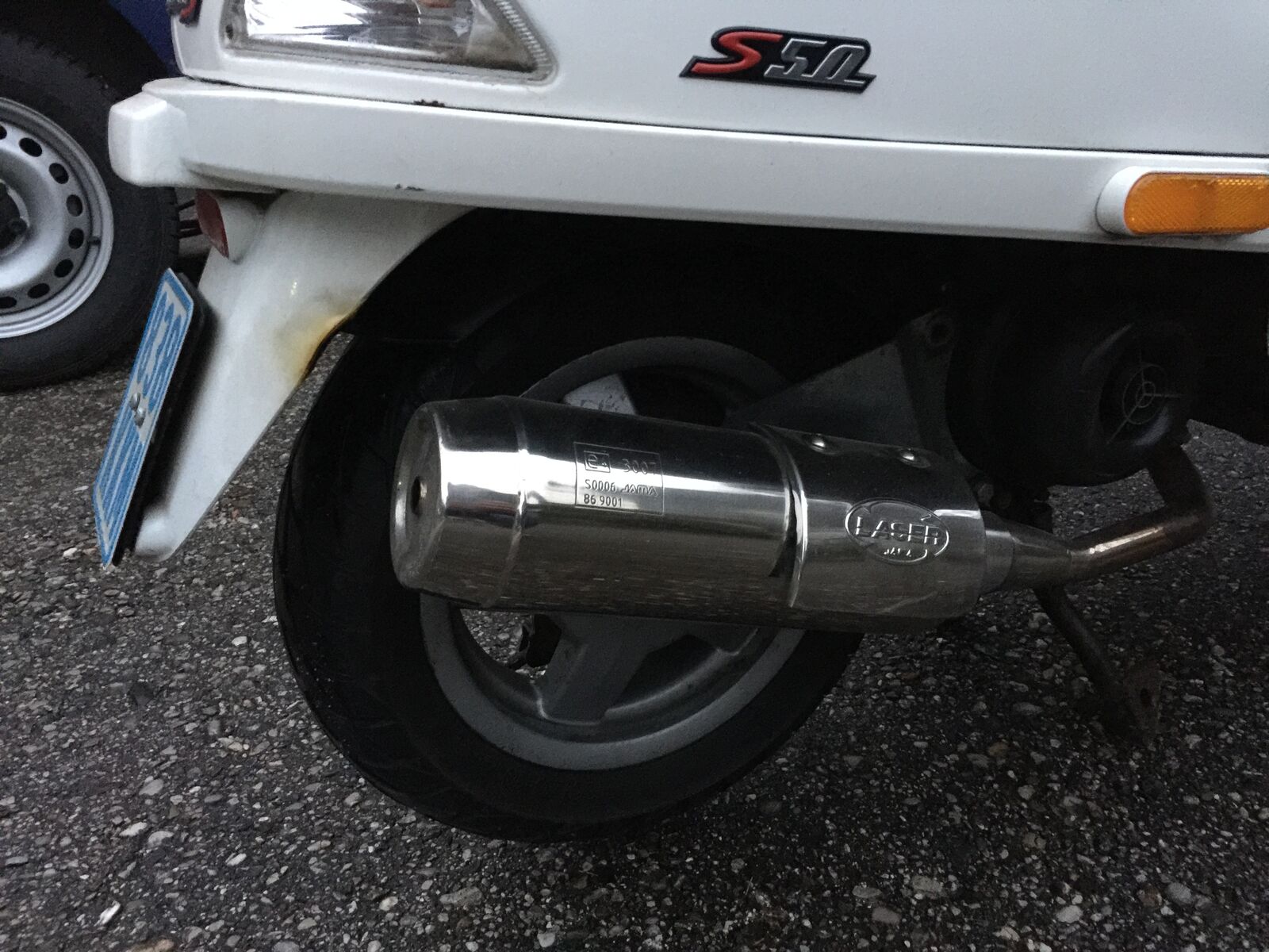

    Der Auspuff wie oben schon beschrieben passte ja von der Halterung nicht richtig. Habe daher beschlossen, einen Sito Plus Auspuff anstatt des LaserPro zu verbauen. Nicht schön der Auspuff aber passt schon ins gesamt Bild der Vespa.
    Was mir beim LaserPro sehr gut gefallen hat, das er zweigeteilt war. Beim Demontieren des LaserPro ist mir aufgefallen, dass der Krümmerflansch sehr ölig-klebrig war/ist.
    Des Weiteren ist mir beim Montieren des Sito+ aufgefallen, dass ein stehbolzen am Auslass verbogen war. Habe diesen kurzerhand erneuert und den Sito montiert.
    Ist das normal, dass die Flanschplatte nicht bündig an den Auslass geht. Ist das normal, also soll das so sein? Siehe Bild.
  • Hi,
    normalerweise sollte die Dichtfläche für den Krümmer vorne am Krümmerende sein. Da müßte das Rohrende etwas dicker sein. Die Flanschplatte drückt dieses Ende auf die Gegenfläche am Zylinder. Soweit ok, auch, daß dieser Spalt bleibt. Sonst wäre es eine sog. Doppelpassung, also zwei Flächen am Zylinder, die exakt zu zwei Flächen am Krümmer passen. Alles mit Toleranzen behaftet, passt also nie. Deshalb eine Fläche auf eine Fläche dicht, alles andere mit Spiel.
    Die Undichtigkeit kann natürlich von dem verbogenen Stehbolzen und dem schlechten Sitz des Auspuff gekommen sein.
    Hört sich insgesamt aber doch nach wesentlichen Fortschritten an... ^^
    Fröhliches Schrauben,
