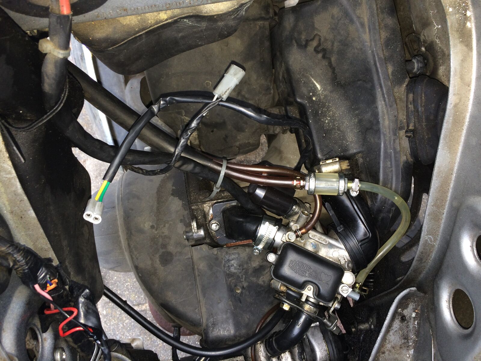

  • Könntest du ein Bild hier einstellen?
    ich persönlich habe extreme Probleme mit meiner Diva!
    Kaltstarter beim starten abgeklemmt und lief, lief zwar unrund aber lief.
    danach wieder angeschlossen, zack war sie aus.
    Ich bin schon am verzweifeln ob der Kabelbaum ein Bruch hat oder ob der Generator versagt.
    :( i need help
  • Hast Du einen neuen Choke gekauft? Der Choke muss auch zum Vergaser passen... Hatte auch einen neuen E-Choke gekauft (passte "pauschal" aut ET2, C16), war aber ein Choke für einen Dellorto...bei mir war aber noch der Weber verbaut. Die Nadeln sind nämlich unterschiedlich lang (schon im kalten Zustand ;-) Also funzte erstamal nix.
    Letzendlich habe ich einen komplett neuen Vergaser komplett mit E-Choke drauf gekauft. Seitdem springt sie an, ohne mit der Wimper zu zucken.
    Hast Du mal die Zündkerze getestet, ob sie schön regeläßig funkt, wenn Du den Starter drückst?
  • Moin, hab gerade die Diva zum laufen gebracht.
    Kaltstarter montiert, sprang an und gleich danach das Verbindungskabel abgeklemmt. Lief durch.
    Hab eine 1-3 km Fahrt gemacht, ausgeschaltet am Schlüssel und im Anschluss wieder angemacht. Läuft.
    Aber kann nicht die endgültige Lösung sein.
    Kurze Info: habe einen Vergaser eingebaut der zur normalen ET2 gehört ( bin mir aber nicht sicher)
    Nachtrag: die Zündkerze funkt sehr gut.
