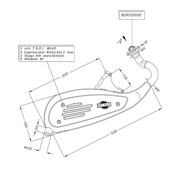

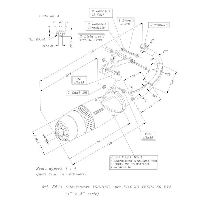

  • Siegerwilli
    ET2 Bj.97, GTS300 SuperSport
    • August 2, 2015 at 10:49
    Guten Morgen,
    habe 2 nette Bilder gefunden zum Thema.
    Beantworten evtl. ein paar Fragen. :)
    Gruß Siggi
