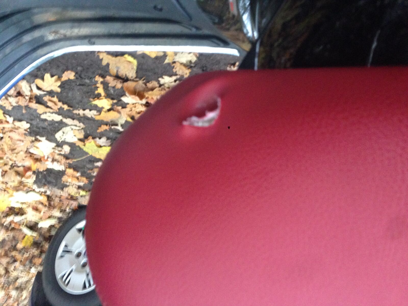

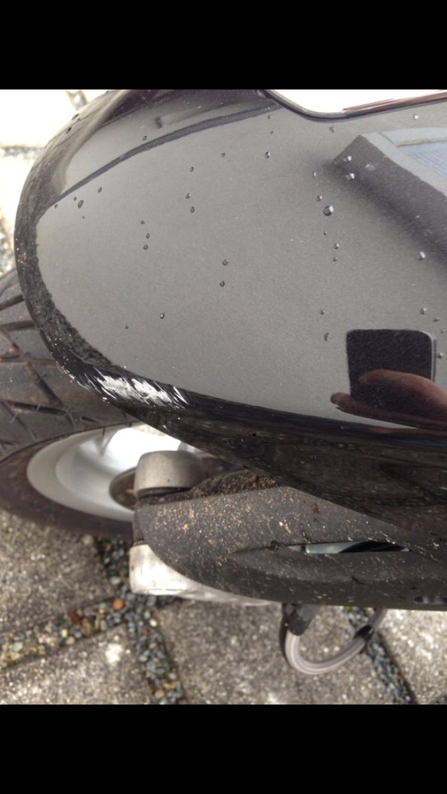

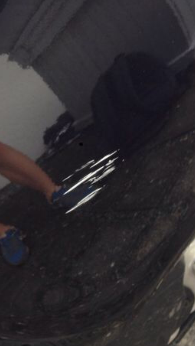

    Heute ist mir eine andere Vespa auf meine Vespa Primavera gekippt und die Bremse des Übeltäters hat sich in meinen Sitz gerammt. Außerdem habe ich diverse Kratzer. Daher wollte ich in die Runde fragen, wo ich am Besten eine neue Sitzbank kaufen kann oder ob die aktuelle mäglicherweise repariert werden könnte. Außerdem würde ich mich über Tipps zur Beseitigung der Kratzer freuen.

    Wenn Dir der Verursacher den Schaden bezahlt, dann ab in die Lackiererei. Und bezgl. der Sitzbank einfach mal bei den üblichen Shops schauen.
    Siehe Startseite in der rechten Sidebar unter "Weiterführende Links".
    • November 14, 2014 at 08:59
    Also die Kratzer sind tatsächlich eher ein Fall für den Profi.
    Die Sitzbank kannst du aber selbst neu beziehen. Du brauchst einen Tacker, einen Fön, ein Skalpel oder gutes Bastelmesser und einen passenden Bezug. Anleitung findest du hier: Dauert beim erstenmal eine gute Stunde, maximal 1,5h. Die Stellen um den Taschenhaken und ums Schloss sind etwas fummelig, sonst kein Hexenwerk.
    Falls der Schaum ein Loch hat, kann man das mit Kontaktkleber hinbekommen.
