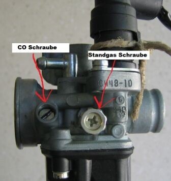

    Hallo toefftoeff
    Das Bild ist vom DellOrto 17,5 PHVA sollte aber kein Großer unterschied
    sein,
    die CO Benzin Gemisch Schraube Standard 1 1/2 Umdrehungen Rausschrauben, (Also Erst die Schraube ganz Reindrehen)
    dann nach Gefühl die Standgas Schraube Einstellen so das der Motor Läuft so 2000 bis 2500 rpm U/ Min,
    das Hinterrad sollte sich ganz Leicht Drehen,
    dann kannst du die CO Schraube so Rein o. Raus Drehen immer nur ein bisschen so das du meinst das der Motor Höher dreht, Allso Feineinstellung , wenn der Motor Höher dreht dann durch die Standgas Schraube Regulieren .
    Hast du Schon mal die HD (Haubt Düse) Konroliert sollte ich weis nicht die Größe vieleicht kann dir einer vom Fohrum das sagen
    Sorry, ich kann das Bild nicht Hoch laden bin noch Neu hier ,werde den Admin mal Fragen ,
    dann werde ich es Umgehend Hochladen
    Schrauberuli

    Vielen Dank für die Antwort. Hab die schraube gefunden. Ist sone kleine neben der Standgasschraube. Hab sie erst ganz rein und dann 1,5 mal rausgedreht. Werde dann vorm Ausprobieren die Kerze rausmachen und etwas säubern. Nach ein paar KM schau ich dann nochmal wie sie aussieht. Hab schon gelesen reindrehen --> magerer und raus --> fetter. Sollte ich hinbekommen ;)

    Hallo toefftoeff
    hier das Versprochene Bild

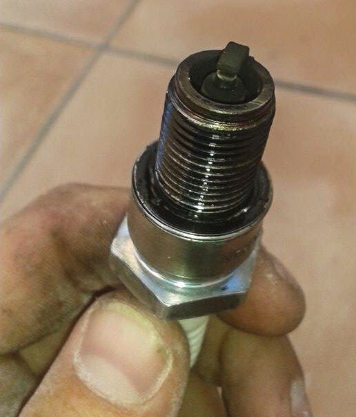

    Hatte die Gemisch Schraube erst 1,5 mal rausgedreht und bin gefahren bis der Motor warm war. Hab dann die Kerze mir nochmal angeschaut und sie war immer noch pechschwarz und sehr ölig. Hab dann die Schraube nochmal rein und dann nur 1 mal rausgedreht und hab jetzt folgendes Kerzenbild. Ist zwar noch ölig aber am Rand oben bei der Elektrode leicht rotbraun gefärbt. Sieht die akzeptabel aus oder deutet das öl das dort sonst noch dranhängt drauf hin dass immer noch was falsch ist?

    • November 5, 2014 at 14:06
    sieht immer noch sehr duster aus...
    Schau doch mal in den Vergaser, auf welche Kerbe die Düsennadel eingestellt ist. Ich würde auf Verdacht den Sprengring mal eine Kerbe höher setzen.

    Ich müsste sie mal richtig sauber machen, hab mich aber aus mangelnder Kenntnis wie man die ganzen Ablagerungen z.B. von der Elektode bekommt, nur mit nem einfachen Lappen ranngetraut. Evtl siehts dann nichtmehr so schlimm aus... hab bisschen angst davor den vergaser aufzuschrauben da ich mich wie gesagt erst seit kurzem mit der Funktionsweise meiner vespa befasse ;)
    • November 5, 2014 at 19:00
    Versuch mal eine "Neue" Kerze ! Wenn die einmal schwarz sind dauert es lang bis man eine Änderung feststellt.Oder längere zeit fahren.....dann nochmal kontr. dauert etwas länger so etwas ;)
    Das Gewinde ist immer etwas ölig..... hat nix mit dem Kerzenbild zu tun.
