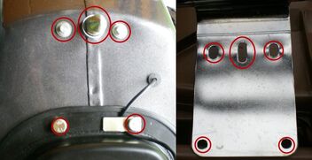

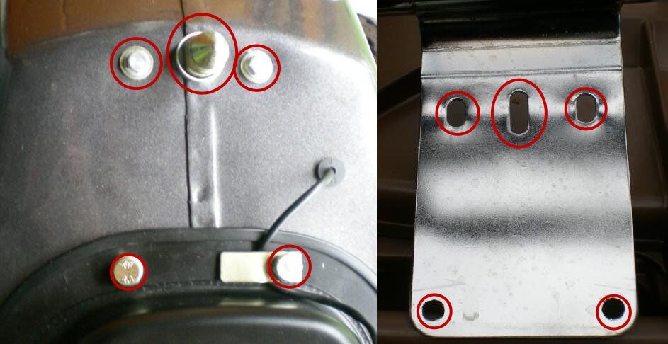

    Ich habe mir zur LML in der Bucht einen Gepäckträger von LML gekauft, den ich jetzt montieren möchte. Ich möchte dabei aber keinen Fehler machen, deshalb die Frage: Kann ich die auf dem Foto rot gekennzeichneten Schrauben am Roller (unter der Sitzbank) einfach lösen und den Gepäckträger anschrauben oder fällt mir nach Lösen der Schrauben irgendein Teil der Technik nach unten? Die Löcher im Gepäckträger passen genau zu den Schrauben. Wie sollte ich vorgehen?

  • Die LML ist ein Nach/Lizenzbau der Vespa PX und, unabhängig vom 4 Taktmotor, in der Karosserie m.W.n. gleich. Die beiden vorderen Schrauben sind zur Tankbefestigung und haben genauso wie der Sitzbankzapfen ein Gewinde oder angeschweißte Mutter von unten. Die beiden seitlichen Schrauben rechts und links vom Sitzbankzapfen würde ich mal vorsichtig lösen. Wenn sie nach oben rauskommen ohne sich runterschieben zu lassen dürfte auch dort, was ich sehr vermute, von unten ein Gewinde drin sein.
    Bedenken solltest du das das Montageblech des Gepäckträgers unter den Tank geschoben wird da du ansonsten das Kabel abklemmst. Und event. mußt du die Unterlagscheibe vom Sitzbankzapfen weglassen damit die Bank weiterhin ihre normale Position einnimmt da die Blechstärke der Gepäckträgerplatte nun dazukommt.

  • Danke, hat geklappt. Ich hatte nur Angst, dass unten an einer der Schrauben ein von außen nicht sichtbares Teil hängt, das beim Lösen der Schraube irgendwohin fällt, so dass man anschließend den halben Roller demontieren muß.
