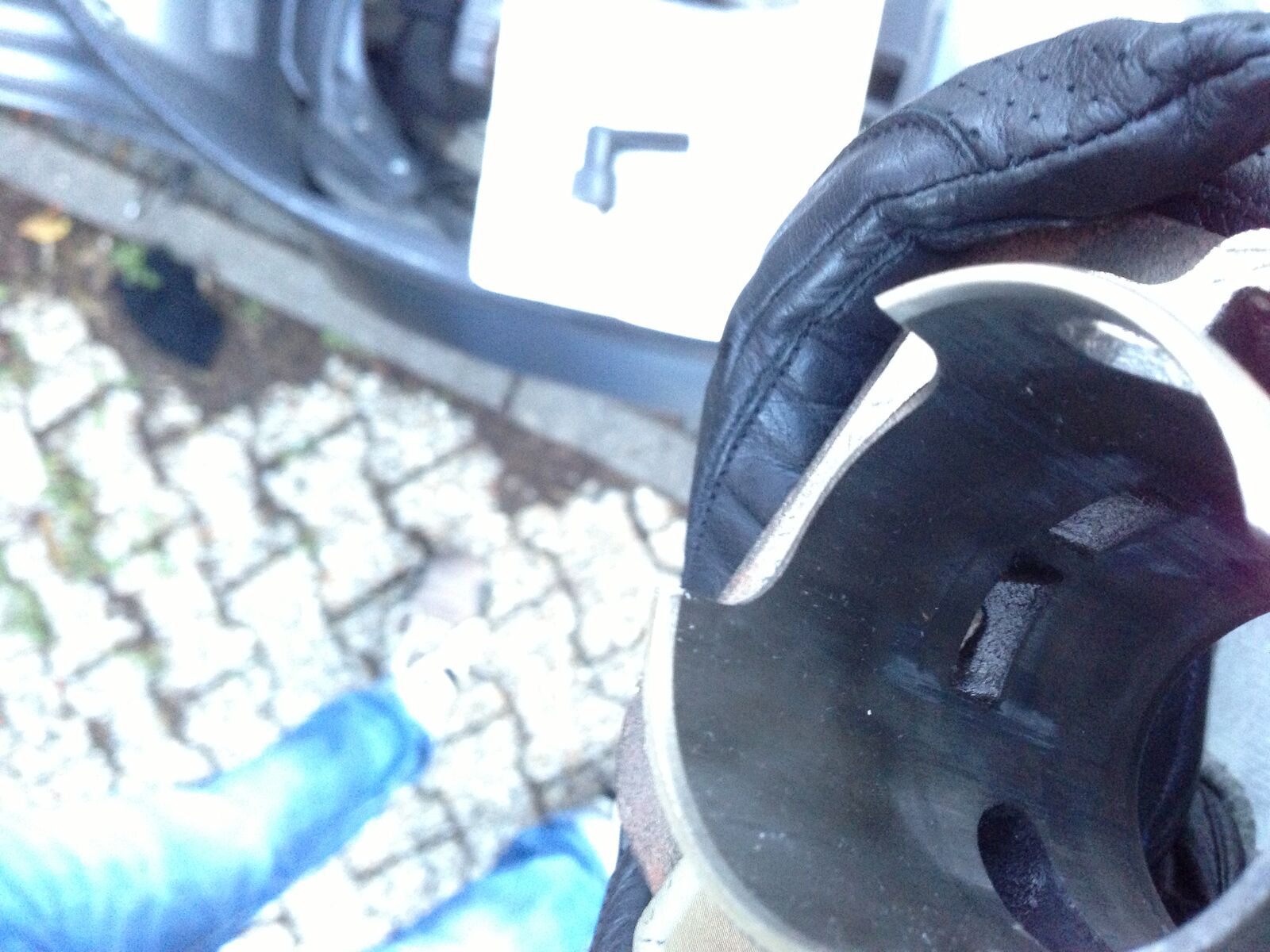

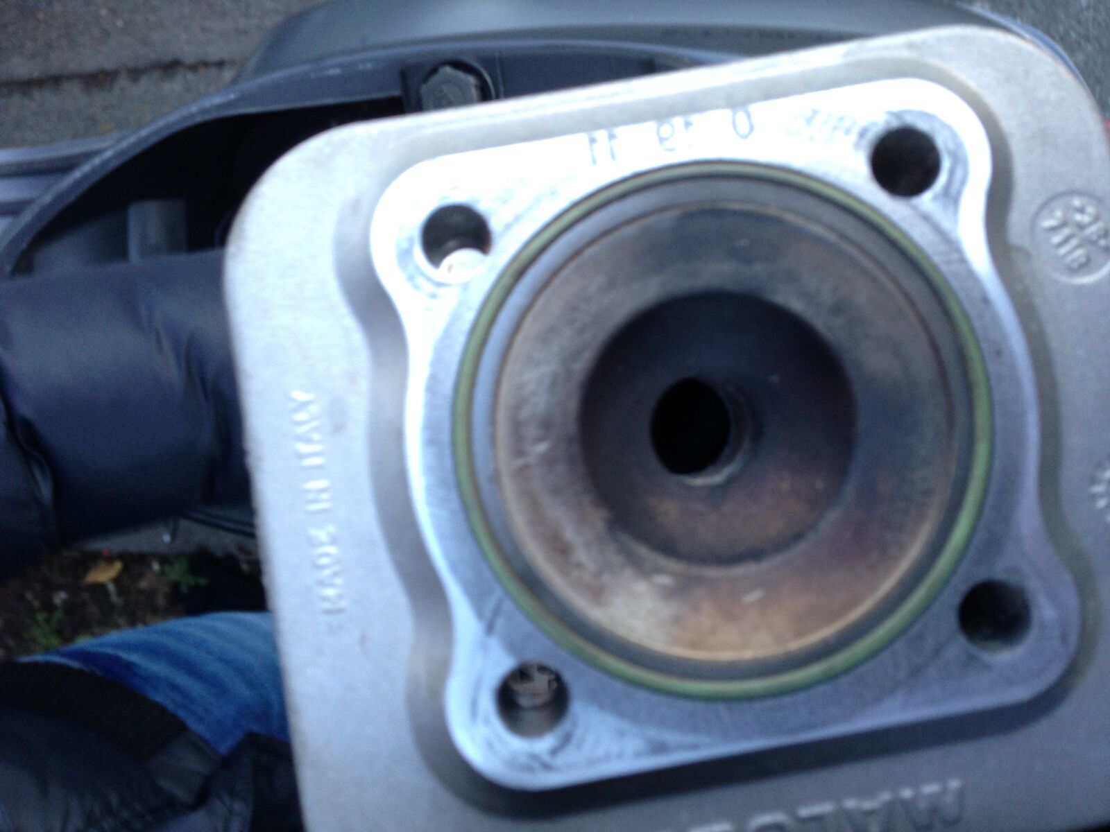

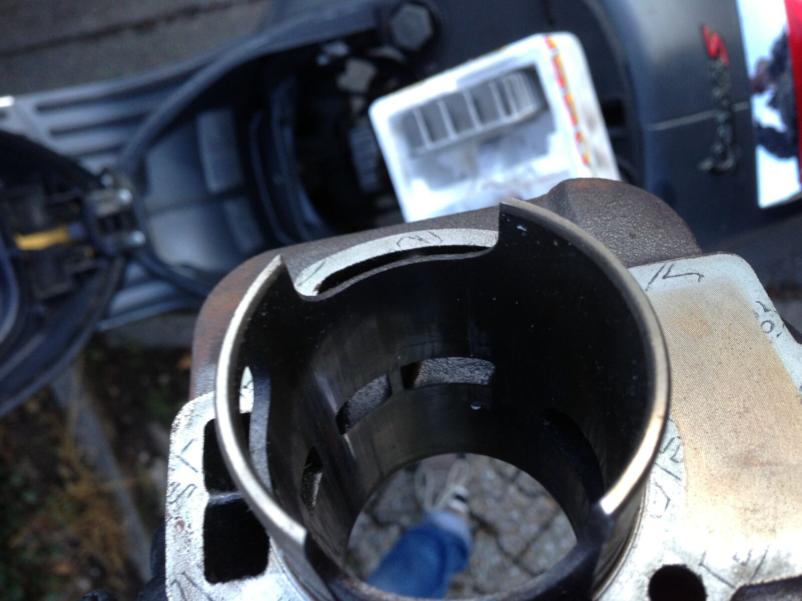

    Alles klar, danke! Jetzt bin ich halt immer noch am überlegen ob ich einen gebrauchten kaufen soll oder einen neuen? (siehe Bilder vom Gebrauchten)

    An deiner Stelle würde ich mir nicht den Gebrauchten kaufen, die Zylinderwand sieht nicht mehr allzu toll aus(riefen), außerdem fehlen bilder vom Kolben.
    Eventuell hat der Zylinder schonmal geklemmt oder wurde nicht richtig entgratet. :thumbdown:
    Jetzt zum Geräusch:
    Klar jede Hubraumsteigerung hört man allerdings ist der unterschied von 50ccm nach 70cmm sehr gering, vor allem wenn alles andere Original ist. Ich glaube ich würde es erkennen, aber ganz sicher bin ich mir da auch nicht.
    Und denkt bitte dran deine Vergaserbedüsung anzupassen wenn du den neuen Zylinder verbaust.
