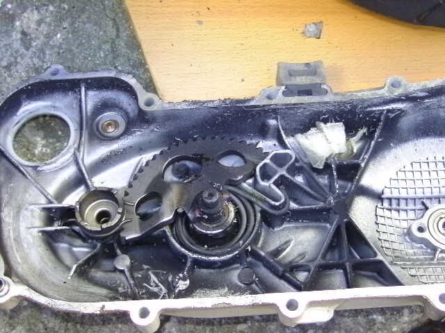

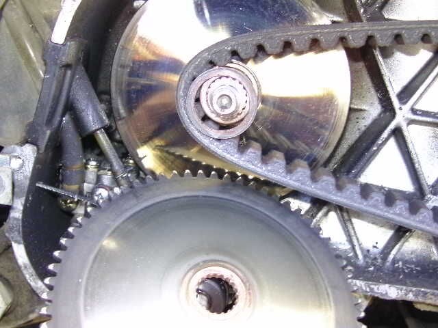

    • August 10, 2012 at 23:25
    Gehmerfort sagt der Dudenhöfer...Ha ha, nee einen Kolbenfresser brauch ich nicht, das kommt ja bald an einen Totalschaden.
    Also mal danke für die schönen Bilder, nun weiß ich schon mal wie es dahinter aussieht, morgen kommt der Deckel runter.
    Die Mutter auf der KW ist die Rechts- oder Linksgewinde? Dann drehe ich mal die KW ob das alles leichtgängig ist.
    Unten sehe ich den Freilauf richtig?

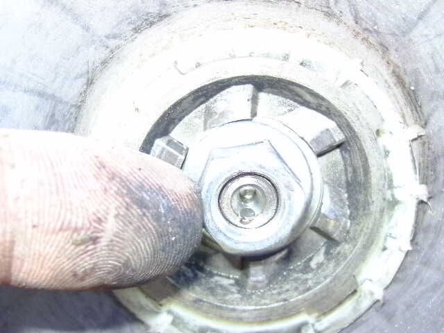

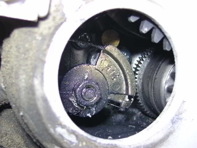

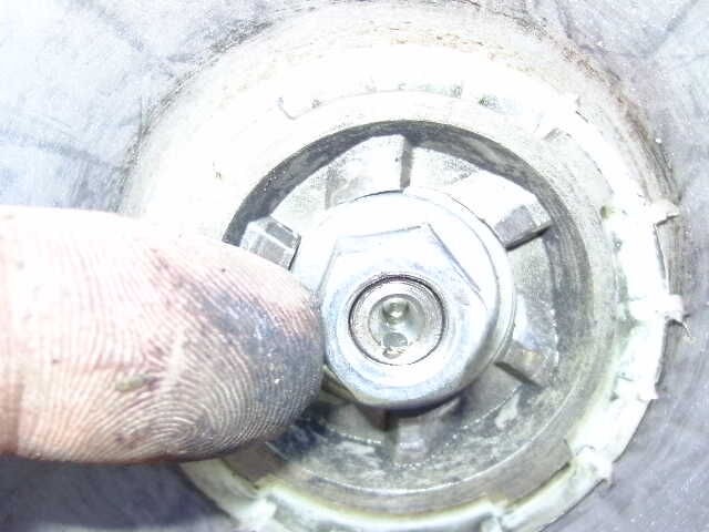

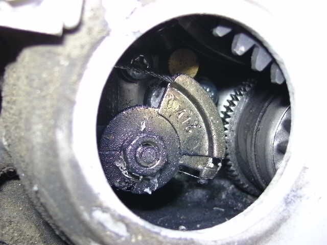

    • August 11, 2012 at 11:35

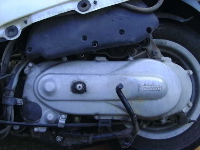

    [Blockierte Grafik: http://s14.directupload.net/file/d/2979/m55np73z_jpg.htm] [Blockierte Grafik: http://s14.directupload.net/file/d/2979/m55np73z_jpg.htm]
    Hallo, also da ist wohl mal ein Plastiklüfterrad dazwischen gewesen, das ist ganz zerbröselt weil die Z e n t r a l m u t t e r der KW l o s e war! :cursing:
    Die Teile lagen im Kasten verstreut. :S
    Die KW hatte aber einen Körnerschlag zur Sicherung, :!: sieht man vl schlecht auf dem einen Bild.
    Hat jemand bitte eine Internetadresse, wo ich das Lüfterrad schnell bestellen kann? :P
    Gruß Klaus
