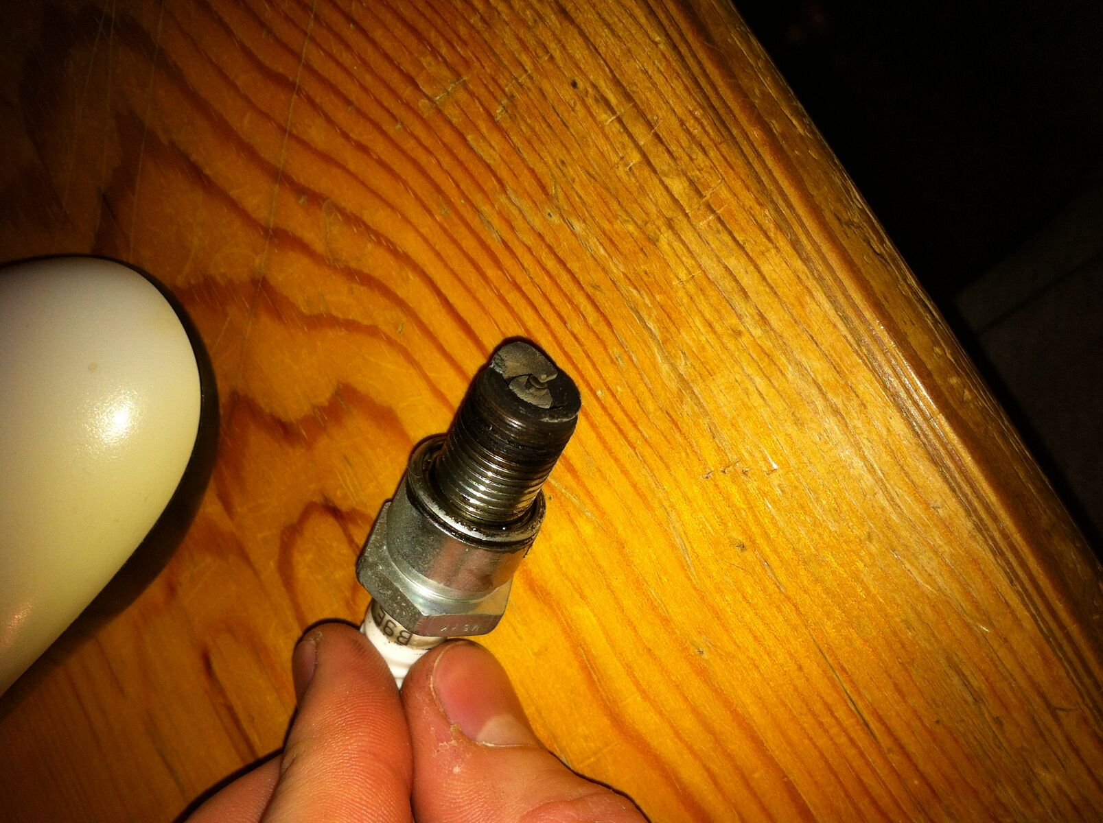

    Das ist meine Zündkerze. Sieht ordentlich verrußt aus. Macht es Sinn diesselbe zu kaufen: NGK B9ES? Würd mich ja gern für Bosch entscheiden, aber hab gehört wenn da irgendwas nicht passt gibts n Kolbenschaden.

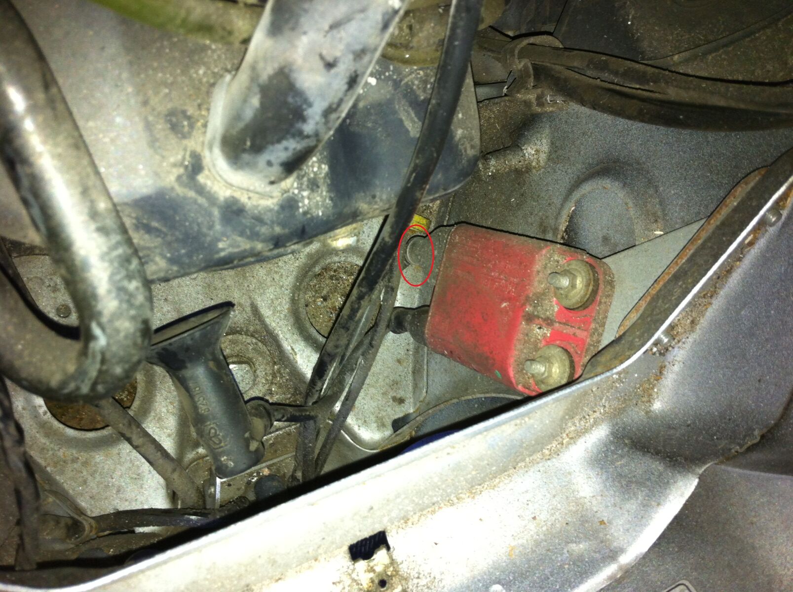

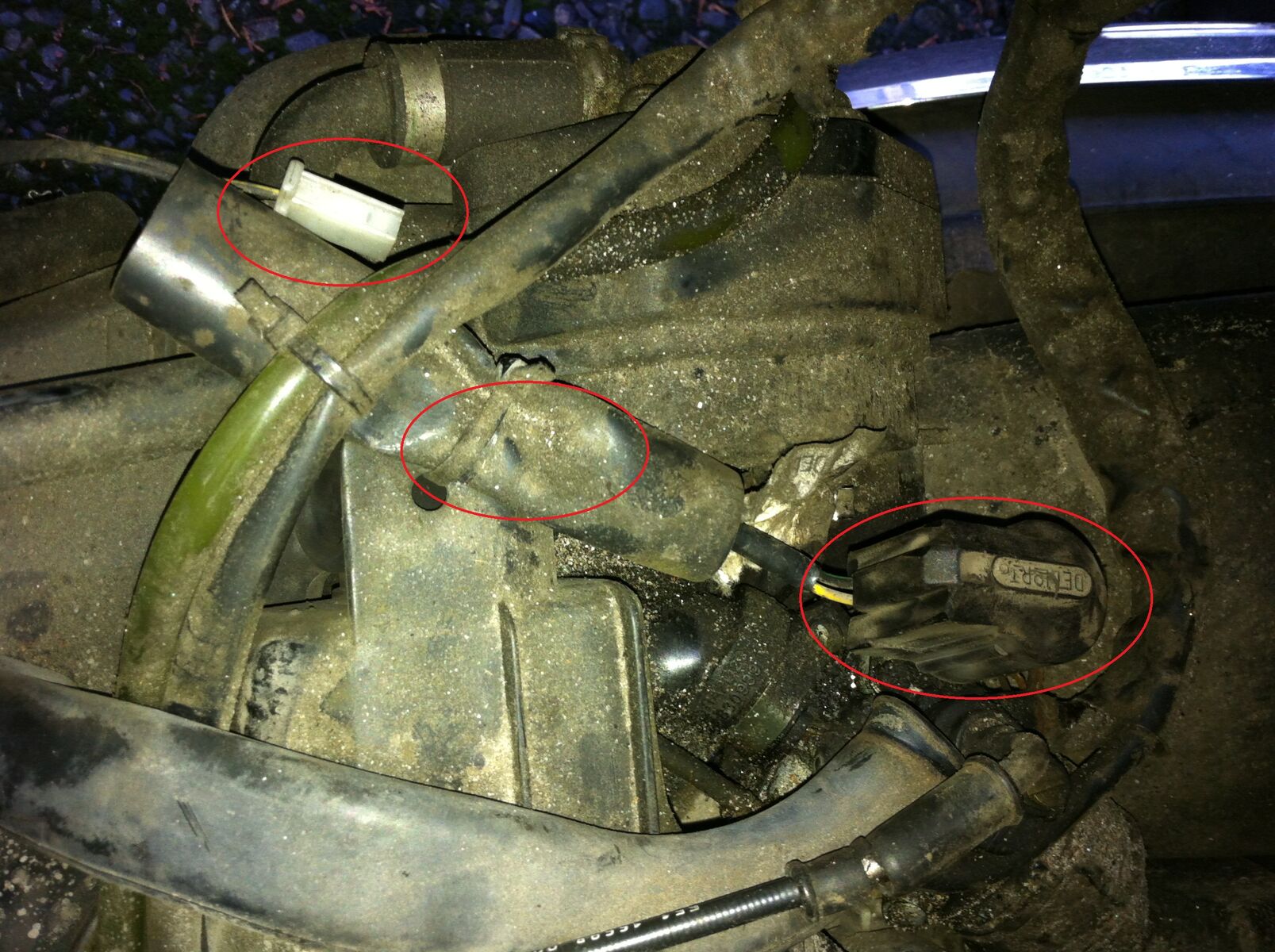

    Ein Blick direkt unters Helmfach. Was ist das für eine Komponente? Warum ist der Stecker für das Teil nicht reingesteckt! (Der andere Stecker liegt in dem schwarzen Schlauch, rote Kreise) Könnte das der Grund sein? Das hat doch da alles mit dem Vergaser zu tun.

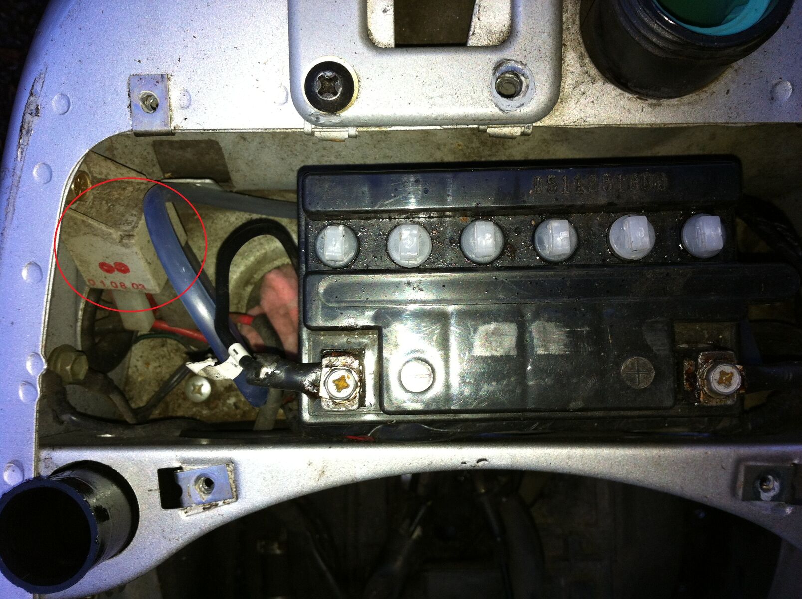

    Was ist das für eine rote Komponente, an dem sowohl das Zündkerzensteckerkabel hängt, als auch noch ein anderes Kabel. Letzteres ist total versprödet. Problematisch?

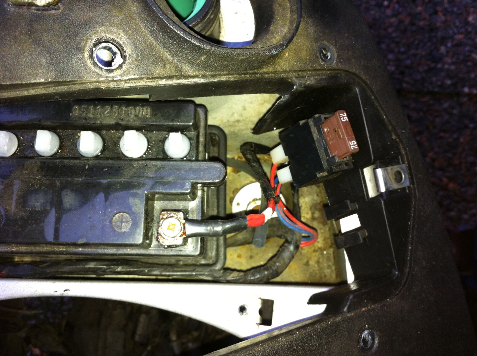

    Und bei der Gelegenheit vielleicht nochmal:
    Bild A und B: Wofür dient das braune und weiße Teil. Beide sind mit der Batterie verbunden. Meine Startautomatik funktioniert nicht mehr. Liegt das an einem dieser Teile oder an der Batterie selbst?

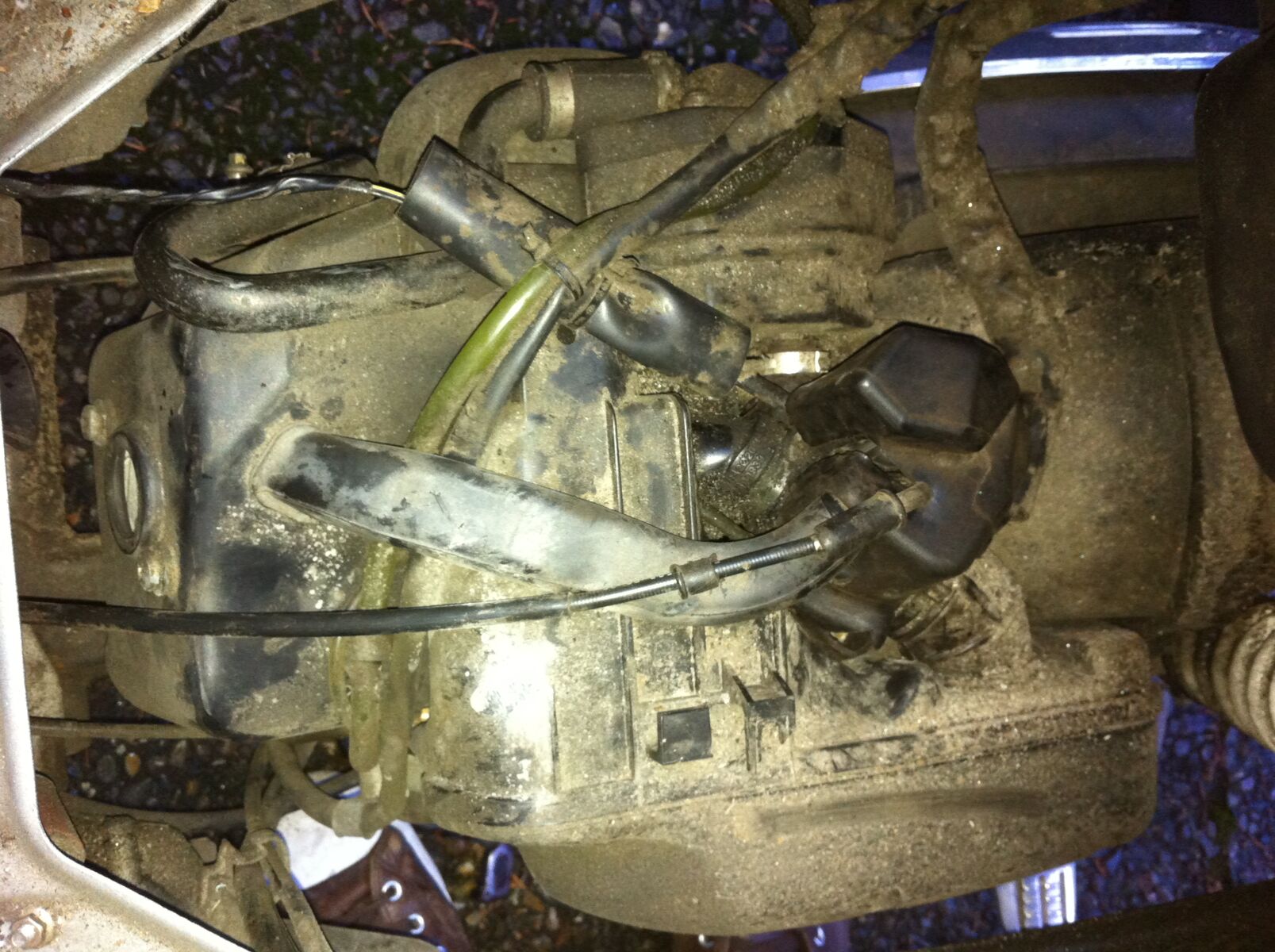

    Und last but not least: Auf dem Vergaser sitzt eine Schutzhaube aus Gummi. In diese führt ein Schlauch der über dem Motor/Brennkammer beginnt. Ist das ne Umleitung für die Warmluft um den Vergaser trocken zu halten?

    Du kannst auch Bosch-Kerzen verwenden wenn du den entsprechenden Wärmewert und Bauart, im Netz gibt es Vergleichstabellen, nimmst.

    1. Bild: Wenn der Stecker auf eine Dose in der Ummantelung paßt würde ich ihn zusammenstecken.
    2. Bild: Was steht denn auf dem Bauteil?
    3. Bild: braunes Teil müßte die Zündbox sein. Weißes Teil müßte das Starterrelais sein. Außerdem müßte neben der Batterie auch der Sicherungskasten sein. Ist da alles ok?

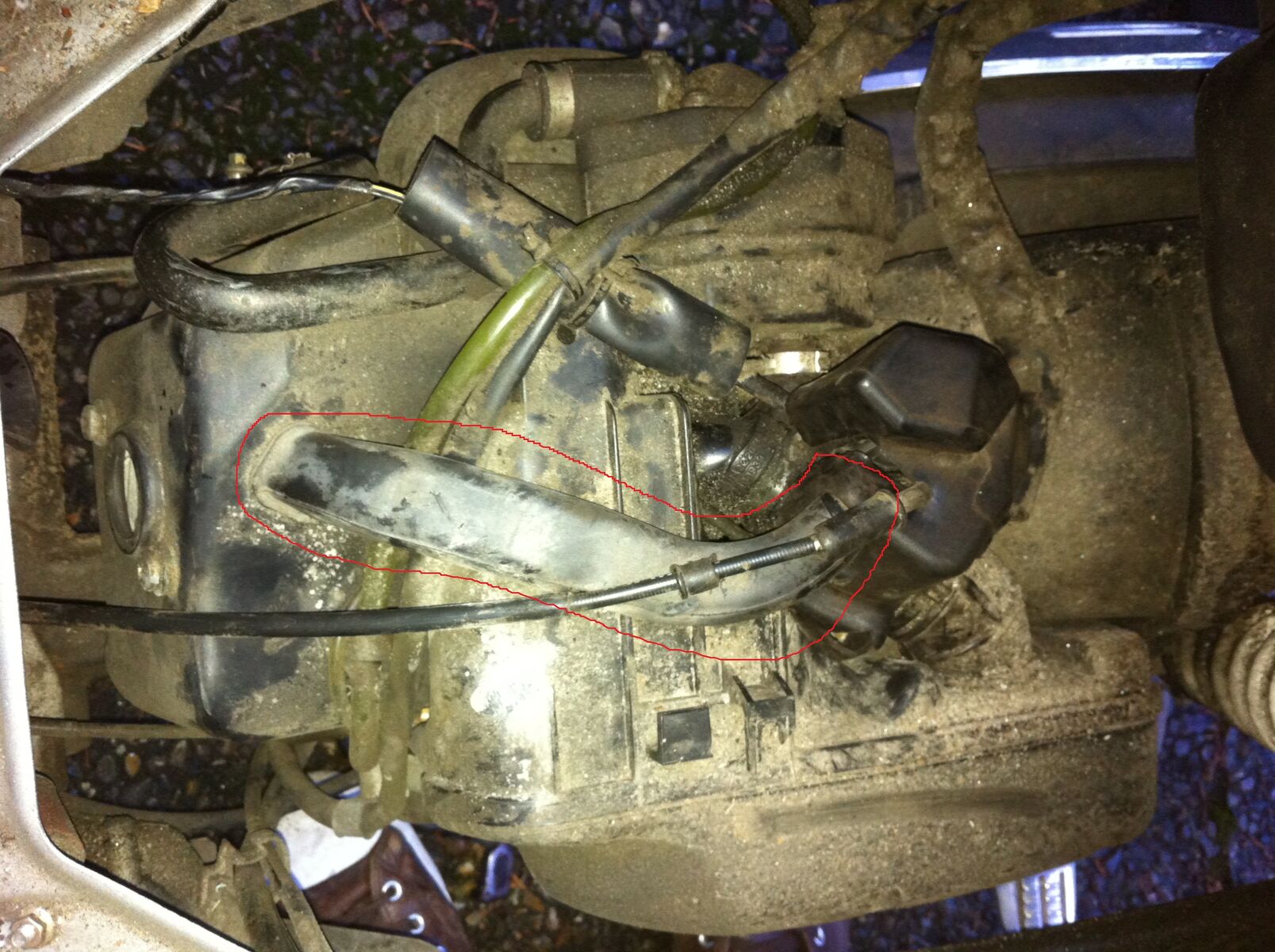

    4. Bild: Markier mal den Schlauch den du meinst. Event. ist es der Unterdruckschlauch.

    1. Hat gepasst, wurde zusammengesteckt!
    2. Ich schau morgen genauer, aber auf den ersten Blick konnte ich auf der Vorderseite keine Bezeichnung erkennen
    3. Braunes und weißes Teil war eigentlich das einzige was ich zur Batterie gehörend gefunden habe. Nicht funktionierende Startautomatik könnte also an der Sicherung liegen?

    • January 21, 2012 at 00:59
    Könnte der Ansaugschlauch für die Luft sein.

    Eine neue Zündkerze hat das Problem behoben: Das Teil läuft so sauber wie noch nie.
    Hab eine entstörte genommen, wie es in der Beschreibung der Originalteile angegeben war. Ob der Zündkerzenstecker entstört ist weiß ich nicht. Dafür spricht: Die alte Zündkerze war nicht entstört, also muss es ja der Stecker sein. Dagegen spricht: Zündkerzenstecker ist noch Originalteil soweit ich das sehe, und in der Originalbeschreibung wird eine entstörte Kerze angegeben.
    Frage: Doppelte Entstörung - problematisch?
    Bild 1: Scheint eine Drosselung zu sein, mit Stecker drin fährt sie nur 60 statt 70 sachen.
    Bild 2: Ist die Zündspule
    Bild 3: Weißes Teil Blinkrelais, braunes Teil Sicherung
    Bild 4: Scheint tatsächlich der Ansaugschlauch zu sein.
