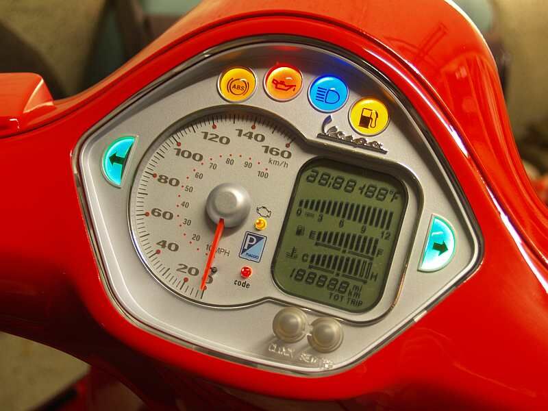

    • Variante 1 mit ABS und digitalem Cockpit
    • Variante 2 ohne ABS und digitalem Cockpit
    • Variante 3 ohne ABS und ohne digitalem Cockpit, die hat dann das analoge Cockpit der 300er

    Foto eines digitalen Cockpits 250er mit ABS

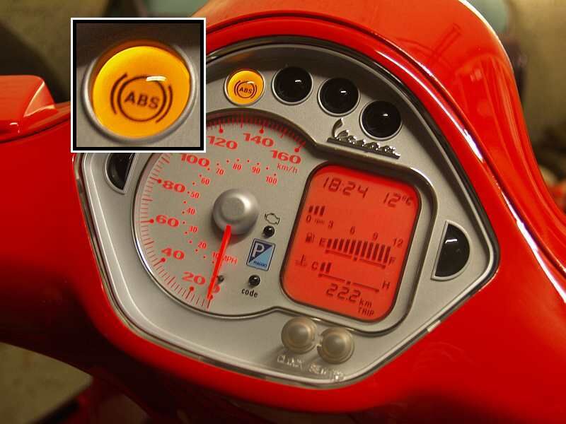

    Foto ABS Cockpit 250er mit ABS Leuchte
    Im ABS Cockpit ist oben links eine ABS Leuchte, bei der Ausführung ohne ABS ist diese Leuchte zwar da und ich bin sicher grün. Nur für was diese Leuchte dann zuständig ist, weiß ich nicht.
