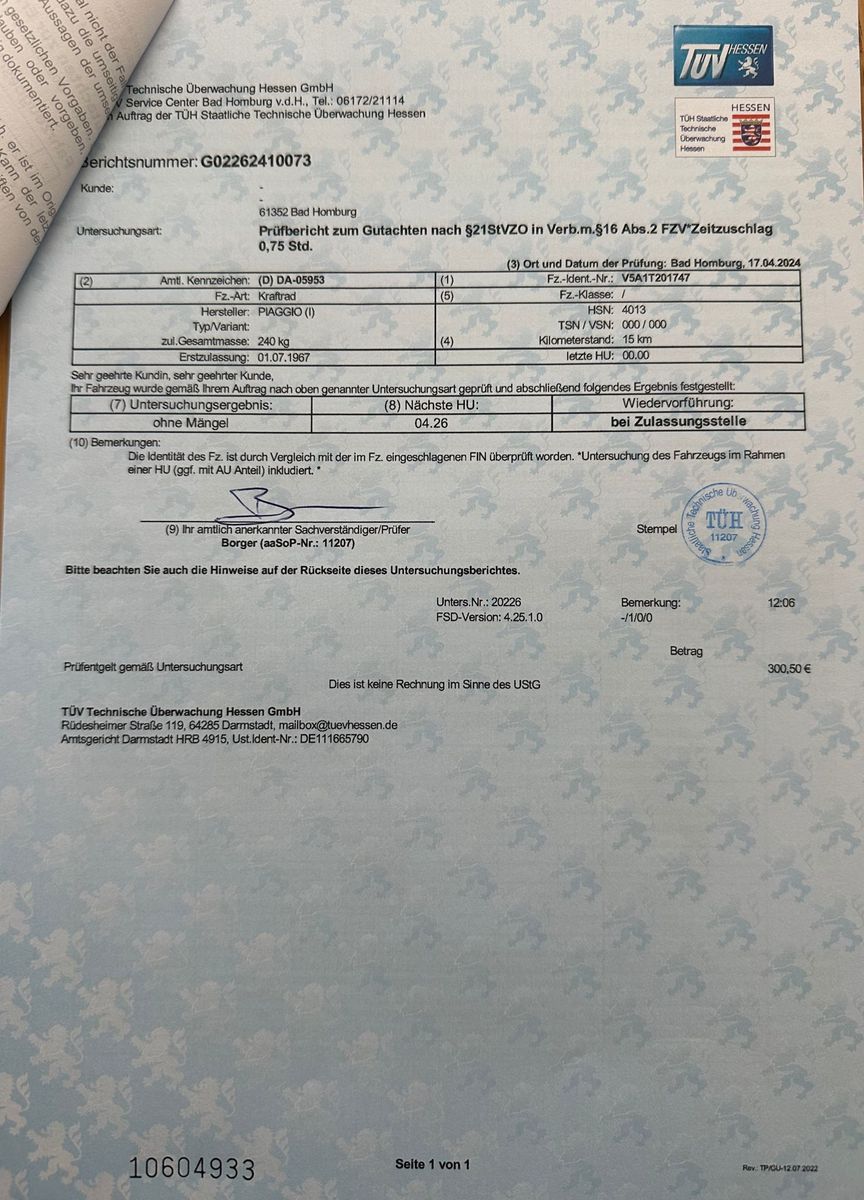

    Die Vespa hat eine Vollabnahme nach §21 hinter sich und wurde von einer 50 auf eine 125 "umgelabelt".
    Leider ist nur die Scheibenbremese eingetragen. Sollten nicht auch alle anderen Teile eingetragen sein, damit der
    Käufer nicht nach 2 Jahren beim nächsten TÜV sich rechfertigen muss?
    Bilder als Anhang dabei .

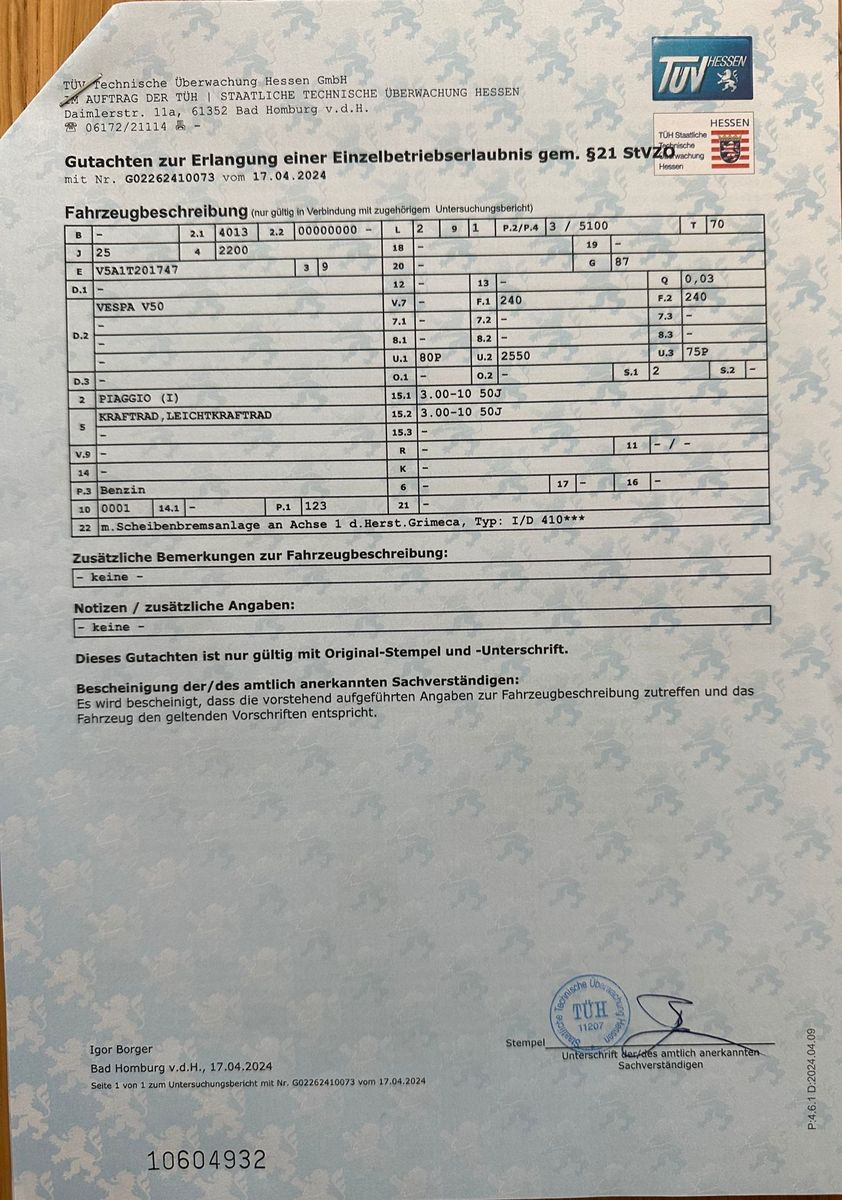

    Hi Stephan,
    da ist nicht nur die Scheibenbremse drin. Im Feld P.1 steht 123ccm, in P.2/P.4 3KW bei 5100U/min und in T sind 70km/h als Höchstgeschwindigkeit eingetragen.
    Das ist aber "nur" das Gutachten. Damit kann man eine Betriebserlaubnis erstellen lassen, wonach auch beim nächtsen HU-Termin geprüft wird. Spannende Frage ist also: gibt´s die schon, bzw. einen Fahrzeugschein & -brief?
    Es wundert mich auch, daß fast nix im Detail aufgelistet ist. In einem vergleichbaren Fall hatte ich eine lange Liste von KBA Nummern auf dem Gutachten und hinterher auch im Fahrzeugschein.
    Stossdämpfer und Auspuff fehlen, die haben ggf. E-Prüfzeichen, dann wären die ok.
    Kann ein schönes Einzelstück sein oder eine Katze im Sack...
    Viel Spaß beim Besichtigen,

    Hallo Frank,
    danke für die Antwort. Einen Schein und einen Brief gibt es noch nicht. Der Verkäufer ist auch wenig auskunftsfreudig und somit kommt die Vespa wohl nicht bei mir in die Endrunde :)
    Grüsse Stephan
