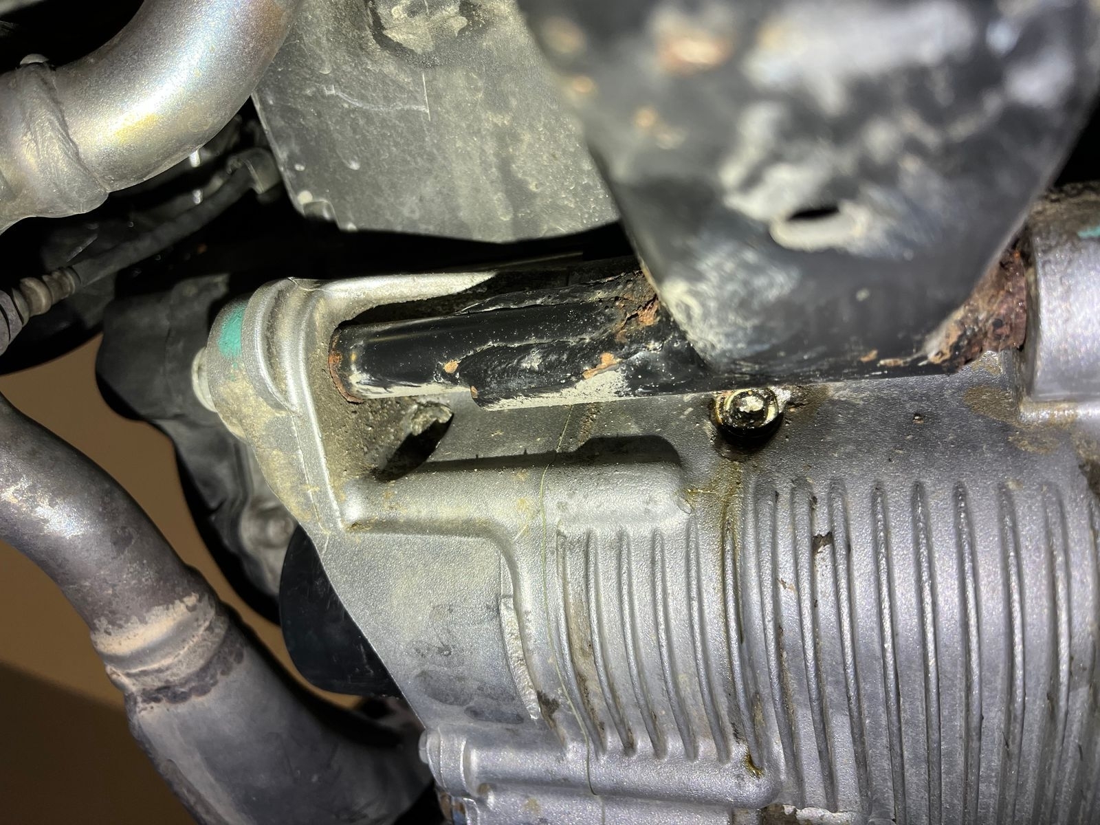

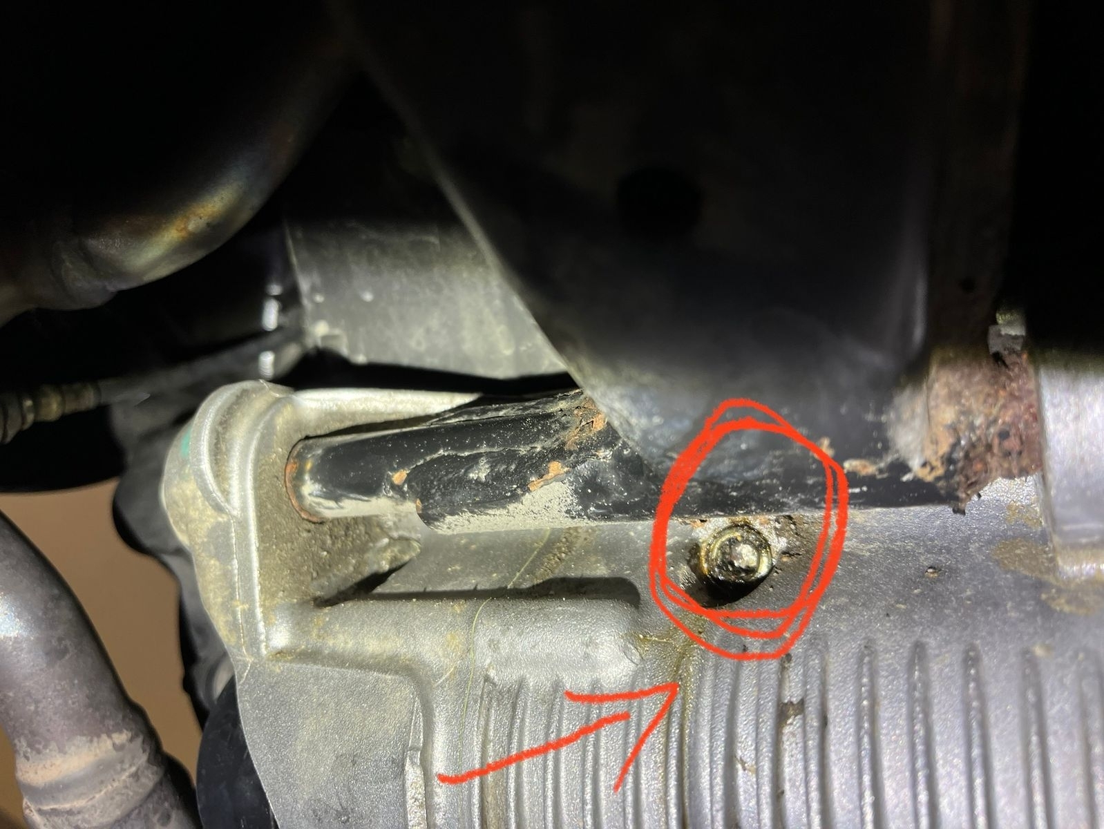

    Bei meinem letzten Ölwechsel an meiner LX 125 V3 (EZ:2013) konnte ich starken Ölnebel am Hauptsänder und am Kurbelgehäuse feststellen.
    Nach gründlicher Reinigung mit Bremsenreiniger und einer kurzen Testfahrt nach dem Ölwechsel konnte ich feststellen, dass augenscheinlich eine Schraube im Kurbelgeäuse die Ursache für das Öl-Leck ist.

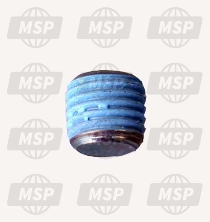

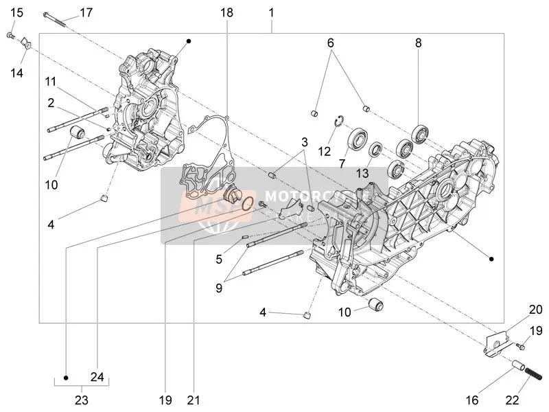

    Im Netz bin ich dann fündig geworden, (zumindest glaube ich das) und meine es handelt sich um den Gewindestopfen.
    Auf der Explosionszeichnung handelt es sich um das Teil mit der Nummer 4
    Meine Fragen diesbezüglich sind nun:
    Kann es sein dass die Dichtmasse auf der Schraube nach einer gewissen Zeit einfach undicht geworden ist.
    Darf man eine mit Dichtmasse versehene Schraube nachziehen oder wäre das kontraproduktiv? :unwissend:
    Hat jemand Lösungsansätze für mich?

    das ist ja im Grunde eine Madenschraube, sprich ohne Kopf, also auch ohne mögliche Dichtfläche unter dem Kopf. Nachziehen kann also nix bringen.
    Das blaue auf dem Gewinde dürfte Dichtmasse gewesen sein. Sauber machen und frische auftragen (z.B. Hylomar) könnte die Lage verbessern.
    Du solltest auf jeden Fall die Entlüftung des Kurbelgehäuses/Ölwanne kontrollieren. Da sollte irgendwo ein Schlauch Richtung Luftfilter sein, der Luft mit Ölnebel der Verbrennungsluft zuführt. Wenn der Schlauch zu oder abgeknickt ist, entsteht Überdruck im Kurbelgehäuse und drückt dir Öl aus allen Ritzen...
