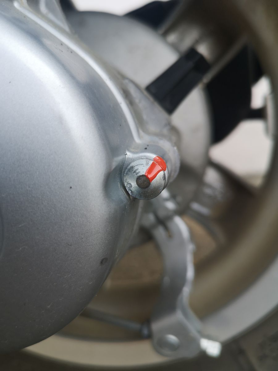

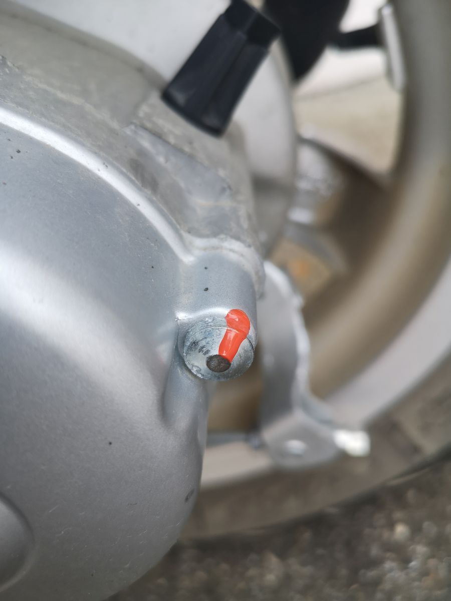

    wollte an meiner Vespa Primavera 4T bj:2018 an die Variogewichte. Leider habe ich 2 Sicherungsschrauben am Variodeckel mit denen ich so garnichts anfangen kann. Haben einen runden Kopf (siehe Foto)
    Gibt es da einen Trick bzw speziellen Schlüssel für?

    Das geht nicht zerstörungsfrei.
    Ich würd´s mit einer Gripzange versuchen und später mit einer normalen metrischen Schraube mit Innensechskant ersetzen.

    Hab zwischenzeitlich auch rausbekommen das es sich um eine Abreisschraube handelt.
    Da hilft nur Gewalt oder ein Dremel um einen Schlitz für den Schraubendreher zu schneiden.

    Nimm einen Innesechskant und bearbeite ihn entsprechend dass er passt bevor Du den Variodeckel verkratzt. Funktioniert wunderbar
    Ich muss zurückrudern: Meine Euro5 Vespas Bj.2022 haben Innensechskant die eher als Innenfünfkant ausgeführt sind, die sehen anders aus!
