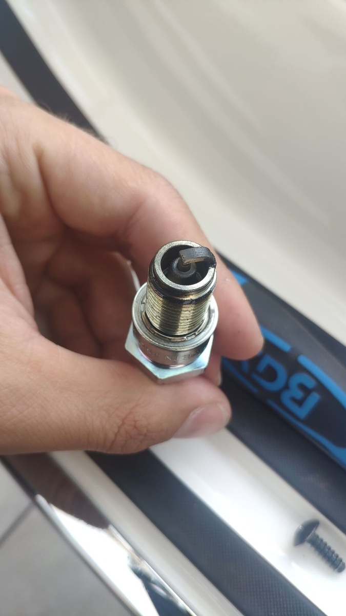

  • Kurzes Update habe die Nebendüse von 32 auf 38 umgedüst und die Hauptdüse ist immer noch die 60er drin.
    Das Anfahrproblem habe ich gelöst die Vespa zieht jetzt ohne abzusaufen durch und geht auch nicht mehr aus.
    Jedoch sieht die Zündkerze jetzt nach ca. 30-40km so aus, ziemlich dunkel:
    Sollte ich vielleicht den Vergaser noch mal umdüsen auf ND 36 und HD 58?
    Oder einen anderen "offenere" Luftfilter einbauen? So läuft der zwar richtig perfekt aber anscheinend doch zu Fett, der springt ohne Probleme an und zieht sauber durch ohne irgendwelche Anzeichen.
