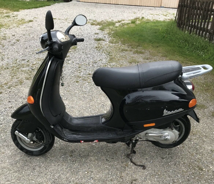

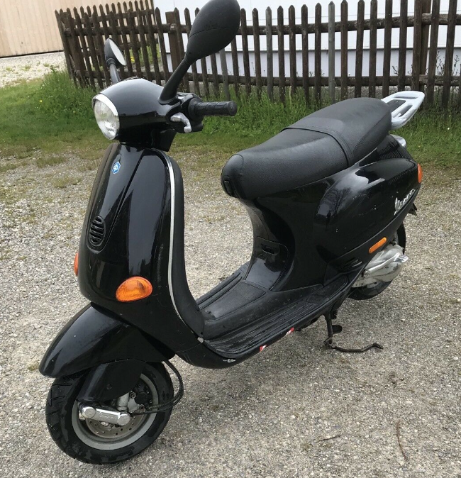

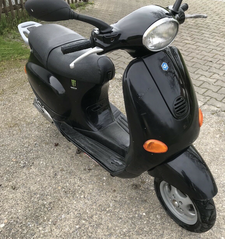

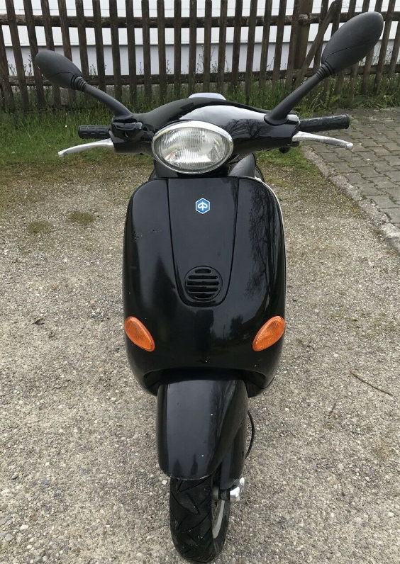

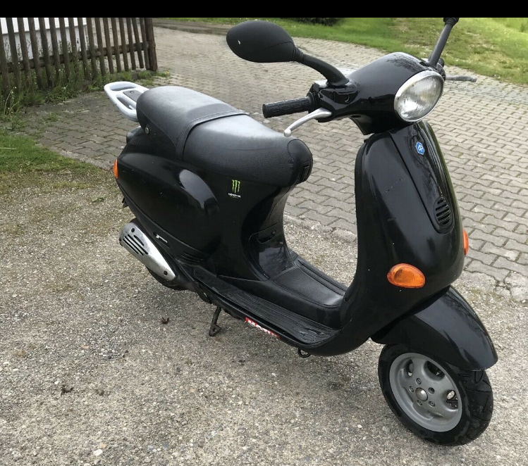

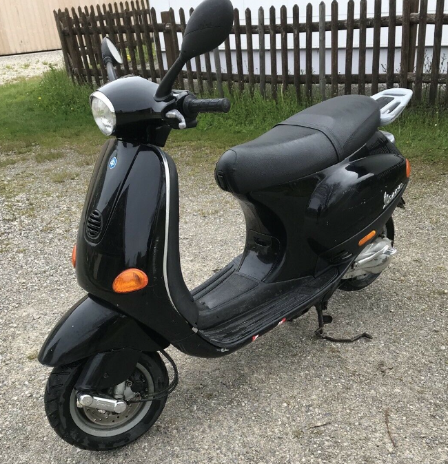

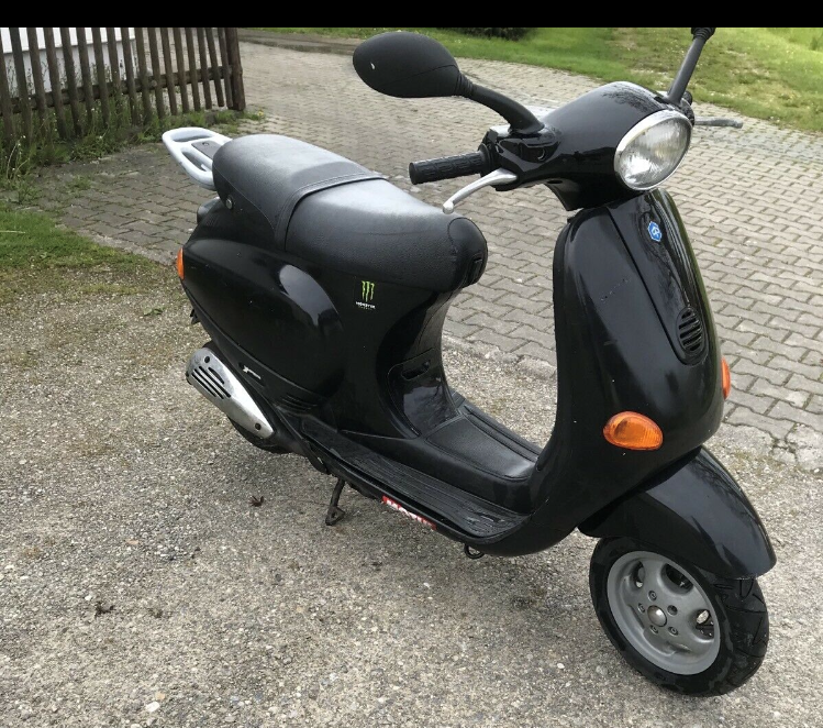

    Ein Exemplar habe ich gefunden . Gerne würde ich aber noch Meinungen von Hobbyschraubern hören, die Erfahrung mit Vespas haben: was sollte man alles machen, was fällt auf, wo sollte man zweimal gucken. Daher habe ich mal ein paar Bilder hochgeladen und freue mich auf euer Feedback und endlich bei einem Vespa-Forum dabei zusein ! :thumbsup:

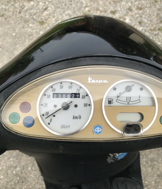

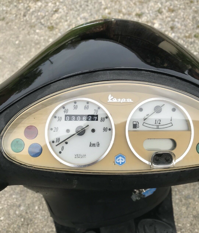

    30tkm sind schon eine Hausnummer. Muß nicht kritisch sein, hängt aber sehr vom Pflegezustand ab.
    Am Beinschild links sieht´s aus, als wäre sie schonmal gestürzt (nicht nur umgefallen) und vorne rechts wirkt es nachlackiert (Sprühdose...).
    Die Sitzbank braucht bald einen neuen Bezug (30€, 2 Stunden Arbeit).
    Batterie in der Uhr kostet fast nix, ist 1 Stunde Arbeit.
    Ansonsten scheint sie weitgehend original.
    Die Preisfrage ist eine Preis Frage ;) Die sollte schon eindeutig dreistellig bleiben.

    Die Patientin aus 1999 ist jetzt von erster Hand in zweiter Hand. Nach einem Unfall und 10 Jahre in der Scheue geht es an die Wiederbelebung.
    Der Roller hat 30.000km auf Langstrecke in ca.10 Jahren gelaufen. Einmal ist er nach rechts abgeflogen (siehe Bilder). Mechanische Arbeiten die bislang durchgeführt wurden waren:
    • der Tausch von Veschleißteilen und
    • der Simmerring hinten zur Bremstrommel.
    Beinschild schaut von innen verzugfrei aus und ohne Rost. Motor springt auf 2-3 Tritte an - Batterie ist leider tot. Im Cockpit ist Mäuse-Disko los - hoffentlich nur wegen der kaputten Batterie.
    Ich bin Freund der Erhaltung und Bewahrung - soweit es vernüftig ist. Da Der Preis vernüftig genug war um den Roller wieder aufzubauen, möchte ich folgende Arbeiten durchführen.
    Was habe ich evtl. vergessen?
    Für welche Arbeiten empfehlt ihr mir welches Spezialwerkzeug, z.B. beim Lenkkopflager wechsel ?
    Was für Materialempfehlungen habt ihr und wo kauft man am besten ein?
    Und wo bekommt man ein Werkstatthandbuch für die ET2 50 in Deutsch her?
