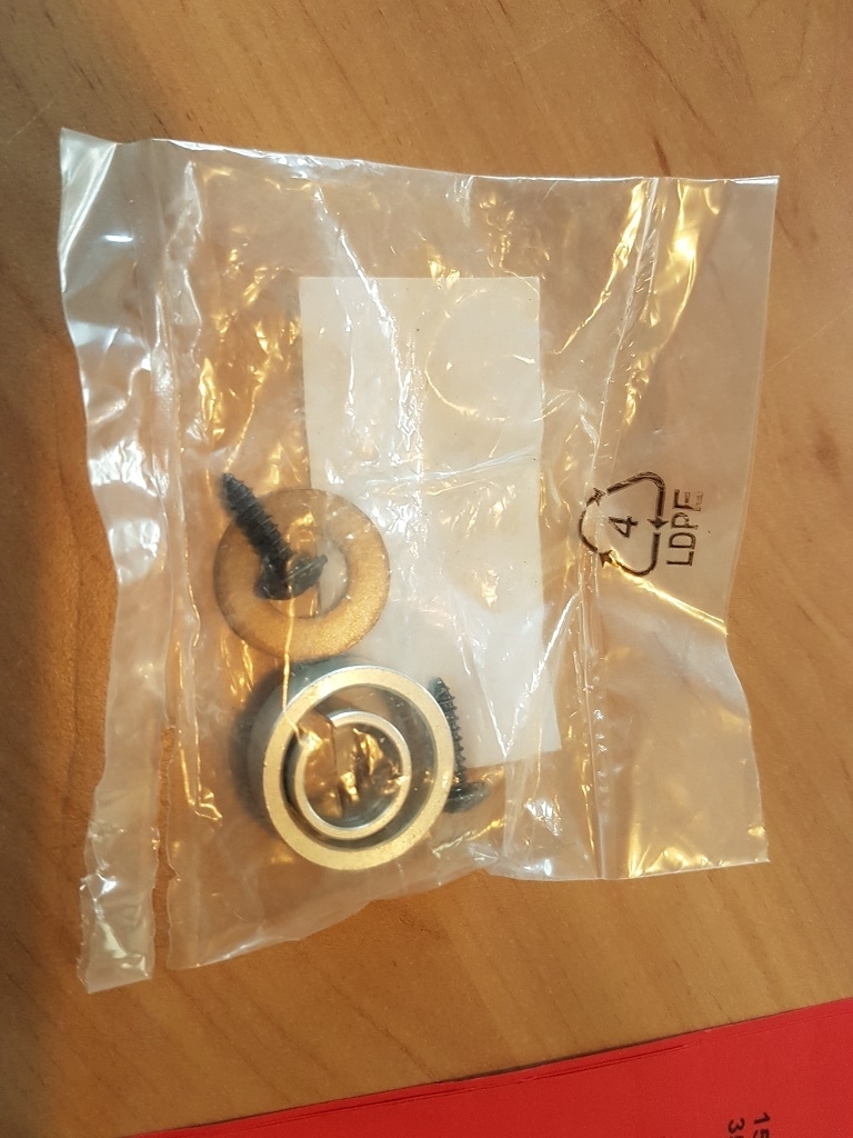

    Mofadrossel kann auch noch bedeuten, daß im Vergaser ein Anschlag verbaut ist. Den findest du, wenn du den oberen Deckel, da wo der Gaszug reingeht, abschraubst über dem Vergaserschieber.
    Auf dem angehängten Bild siehst du aussen den D-Ring, innen die Vergaserdrossel.

    • April 7, 2021 at 09:10
    ich messe 5,98mm.
    Deckt sich nicht ganz mit meiner Erinnerung. Ich suche nochmal nach dem Mofaring, für den Fall, das ich die verwechsle...
