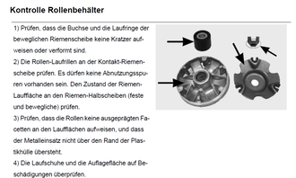

    2. Sollte man die Variogewichte tauschen oder ist das eher unnötig?

    - Vario überprüfen, fetten

    Ob die Variogewichte getauscht werden müssen, siehst du bei der Wartung. Wenn du aber schon den o.g. Aufwand treiben willst (was ich sehr gut finde), würde ich die gleich mit machen.
