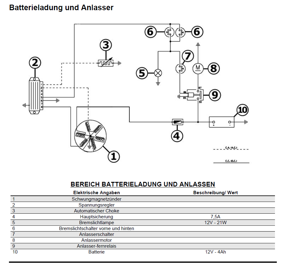

    Wo muss ich mit dem Multimeter messen und welche Werte deuten auf einen Fehler in einem Kabel hin? (Bin Hobbyschrauber, kein KFZ Elektriker ☺)

  • Hi,
    um das zu einzukreisen kannst du zuerst am 6-poligen Stecker messen, der den Motor mit dem Rest verbindet. Unten rechts am Motor kommt ein kurzer Kabelstrang ´raus, der nach 30-40cm in diesen Stecker führt. Hier hast du Zugriff auf die Zündung (rot, weiss, grün) und die anderen Wicklungen der Lima. Gelb, blau und schwarz/grau gegen Masse oder weiss sollten eindeutig mehr als 12V Wechselstrom haben.
    Danach solltest du am Regler messen, was rein und raus geht.

  • Hallo,
    doch, ich meine genau den Stecker. Bei uns ist das Kabel offenbar etwas länger...
    In den Stecker kannst du von hinten messen. Dazu mußt du u.U. die Isolierung etwas abpopeln und dünne Spitzen für das Multimeter ggf. mit etwas Draht improvisieren.
    Und auch richtig, wenn du hier trennst, geht der Motor nicht. Dazu müssen mindesten rot/weiss/grün verbunden bleiben.
