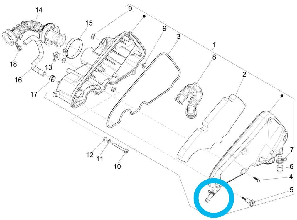

    Hallo Vespafreunde,
    ich habe eben nach einer Spazierfahrt mit meiner Vespa Sprint 50 4T 3V iget das Helmfach unter der Sitzbank herausgenommen um den Motor anzuschauen. Am Luftfilterkasten befindet sich ein etwa 3cm langes, durchsichtiges, am Ende geschlossenes Schlauchstück. Befestigt mit eine kleinen Klemme. Der Schlauch ist mit Motoröl gefüllt. Hatte das Schlauchstück schon einmal abgebaut und geleert, aber nach jeder Ausfahrt ist es wieder voll.
    Kann mir jemand sagen wozu dieser Schlauch ist und ob es normal ist, dass er sich so schnell wieder mit Öl füllt?

    es ist üblich, daß die Entlüftung vom Kurbelgehäuse in den Luftfilterkasten führt.
    Eigentlich soll Öl, daß bei der Entlüftung "mitgenommen" wird, so einfach der Ansaugluft beigemischt werden um schlicht verbrannt zu werden, statt auf die Strasse zu tropfen.
    Das Schlauchende ist sozusagen die Füllstandsanzeige.

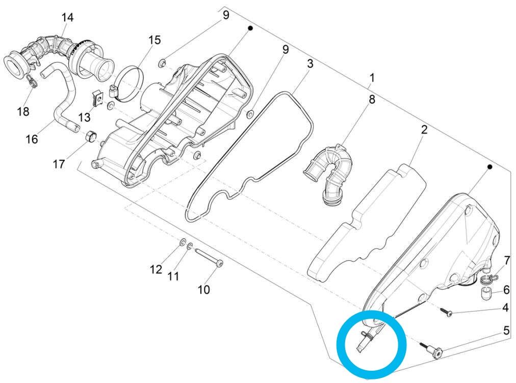

    Hallo ! Ich würde das Thema nochmal aufmachen. Ich habe mir vor drei Wochen eine Primavera 50 iget beim Händler aus Baujahr 2019 mit 260 km gekauft. Gestern habe ich gesehen das es an dem durchsichtigen Schlauch also dort in der Nähe auch etwas feucht am Luftfilterkasten ist.....es tropft nicht aber es ist eben leicht feucht. Ist das Normal das da ....ich nehme an es ist leicht Öl oder auch Sprit.....kann den Geruch nicht genau zuordnen ist ! Vielen Dank an euch und viele Grüße Tobias

    Bei meiner ist jetzt dieser durchsichtige Schlauch mit Öl gefüllt!

    So ! Ich war heute beim piaggio Händler! Der meinte es sei normal das das Röhrchen voll Öl ist und auch etwas Öl am Luftfilterkasten. Ich werde es mal beobachten!
