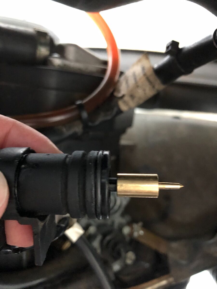

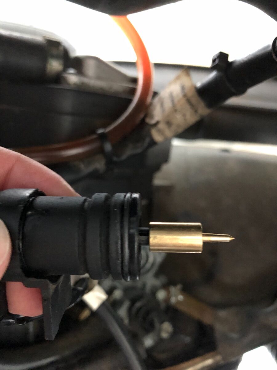

    danke dir, dass du dich des Themas annimmst und für deinen Hinweis. Habe mir den Choke angesehen. Wenn ich die Videos aus YouTube richtig verstehe, müsste der Stift/die Nadel im kalten Zustand eingefahren sein. Sie war jedoch so weit ausgefahren, wie es in den Videos eigentlich erst nach der Erwärmung der Fall sein sollte - siehe Foto. Verändert hat sich die Nadel nach mehreren Minuten unter Zündung auch nicht weiter.
    Nach dem Einbau gleiches Bild wie vorher - Orgel, Orgel, Orgel, und dann irgendwann starten wieder möglich (*puh*, immerhin wieder richtig eingebaut bekommen :thumbsup:)
    Was meinst du zu dem Foto? Muss das so?
    Ansonsten würde ich - ehe ich wieder zur Werkstatt gurke - mal einen neuen Choke bestellen, wenn der nicht die Welt kostet, und es dann nochmal testen.

    Hallo Jana,
    Die Nadel guckt auch im kalten Zustand etwas heraus. Im kalten Zustand ist die Nadel eingezogen, dadurch wird ein Kanal freigegeben, damit das Gemisch mit Benzin angereichert wird. Das nennt man auch anfetten. Durch Anliegen einer Spannung fährt die Nadel langsam aus und verschließt den Kanal. Damit läuft der Roller wieder mit dem richtigen Gemisch.
    Ich bin aber nicht sicher, ob Deine Prüfmethode richtig ist, denn würde man den Roller kalt etwas länger mit Zündung stehen lassen, würde er ja nicht wie gewollt, Choke-Nadel eingefahren, starten.

    also ich habe erst den Choke ausgebaut und in Ruhe angeschaut, da war er schon so ausgefahren wie auf dem Bild. Da steckte noch nicht mal der Schlüssel. Danach erst habe ich die Zündung angemacht. Das wäre dann doch von der Reihenfolge okay, oder?
    Nach den Vergleichen mit online-Videos sieht es so aus, als habe sich die Nadel nicht in den kalten Modus zurückgezogen. Davon ausgehend könnte es ja sein, dass wenn die Nadel ausgefahren stehen bleibt, der Motor kein ordentliches Kaltstartgemisch bekommt, oder?
    Habe mir jetzt eben bei SIP mal einen neuen Choke bestellt und werde berichten, ob das Ersatzteil geholfen hat. So kann das auf jeden Fall nicht bleiben... mit dem Kickstarter bekomme ich sie ja auch nicht an X/

    wie Rengdengdeng richtig schreibt wirst du erst eine Veränderung bei laufendem Motor merken. Nur die Zündung anzumachen wird nicht helfen. du kannst den alten Job so prüfen indem du den neuen Choke in den Vergaser einbaust ihn aber nicht an den Strom anschließt sondern den alten. Dadurch müsste der Motor starten aber der Strom geht zum alten Choke und da kannst du dann überprüfen ob sich die Spule erhitzt und der PIN weit genug ausfährt. Nachdem er ausgefahren ist kannst du auch wieder überprüfen ob er ordnungsgemäß in seine Grundstellung zurück fährt wenn du den Motor ausgemacht hast.

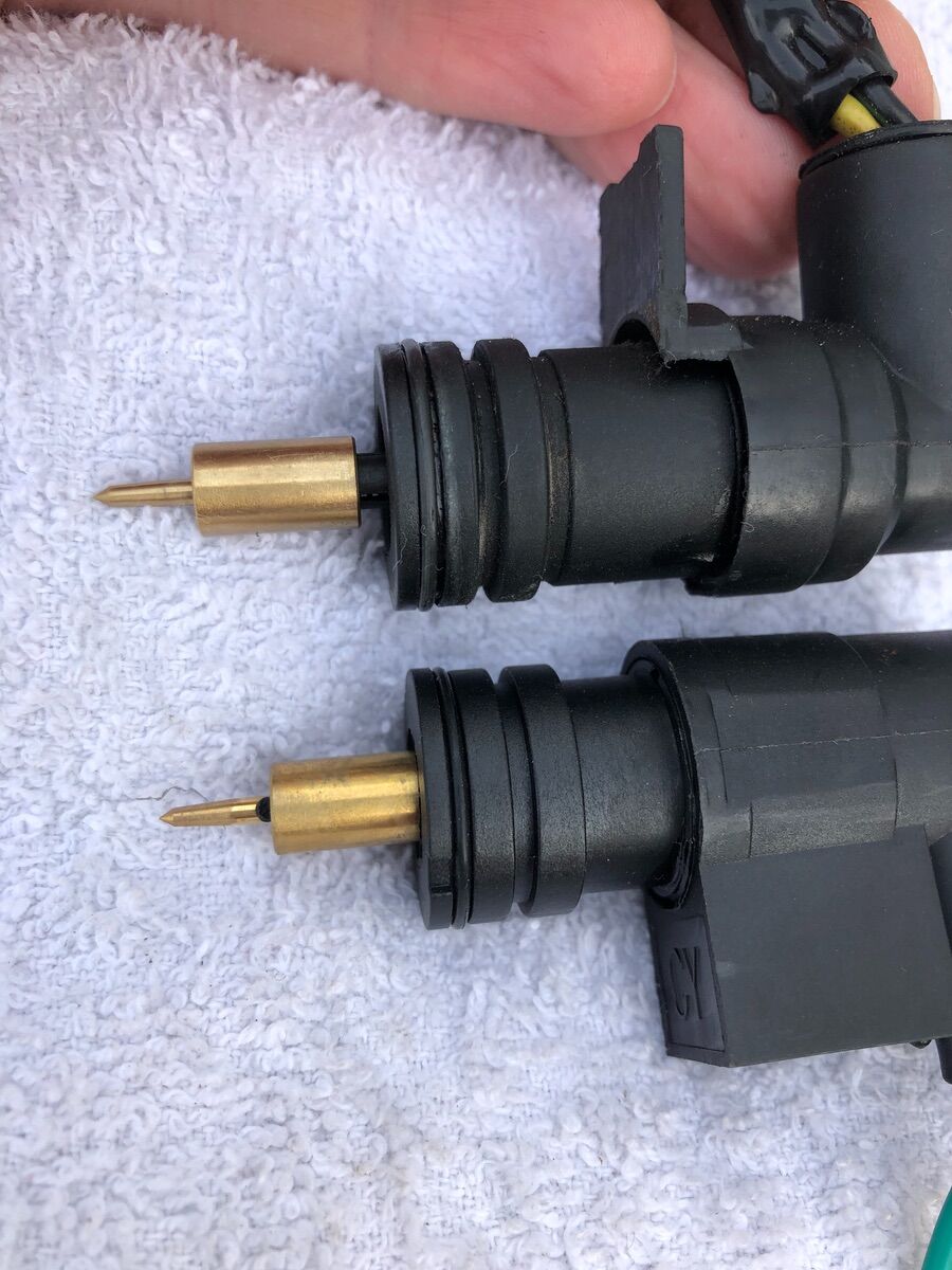

    Es scheint tatsächlich der e-choke gewesen zu sein! Habe heute den Ersatz verbaut und seitdem startet sie problemlos *zack-und-an* :thumbsup: Zwischen dem alten und dem neuen Teil sieht man auch recht deutlich den Unterschied der Ausgangsposition im Kaltzustand, siehe Vergleichsbild (oben: alter Choke, unten: der neue). Probefahrt hat auch gehalten. Im Standgas an der Ampel gurgelt sie jetzt etwas tiefer und "tuckert" bissl mehr, aber es scheint zu passen. Hoffe mal, das war es jetzt und dass es morgen nach wie vor funktioniert :P
    Danke euch vielmals für eure Tipps und Hilfestellungen!! <3
