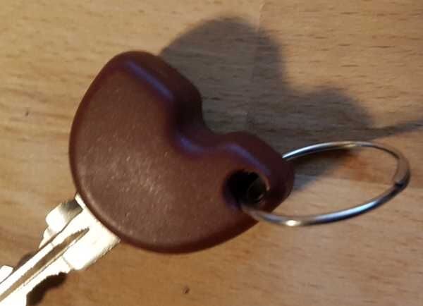

    Zu unserer Vespa haben wir drei Schlüssel erhalten. Einer hat einen dickeren roten Kopf (siehe Foto im Anhang). Wenn die Elektronik die anderen Schlüssel nicht mehr erkennt, muss dieser rote Schlüssel benutzt werden. Danach sollten die anderen auch wieder funktionieren.
    Außerdem gab es bei dem Modell Probleme mit der Original-Wegfahrsperre (vermutlich findest dazu etwas im Forum). Die Probleme sind aber bei uns nie nach dem Abstellen aufgetreten, sondern mit Vorliebe, wenn man ganz vorne auf der mittleren von 3 Fahrspuren im dichten Verkehr vor einer roten Ampel stand - und zwar genau dann, wenn die Ampel grün wurde - beim Gasgeben ging dann der Motor aus. Nach 1-2 Minuten Pause lief er wieder. Dagegen hilft der Austausch der Zündbox gegen eine ohne Wegfahrsperre oder angeblich auch das Deaktivieren (google mal nach "Wegfahrsperre Vespa ET4").
