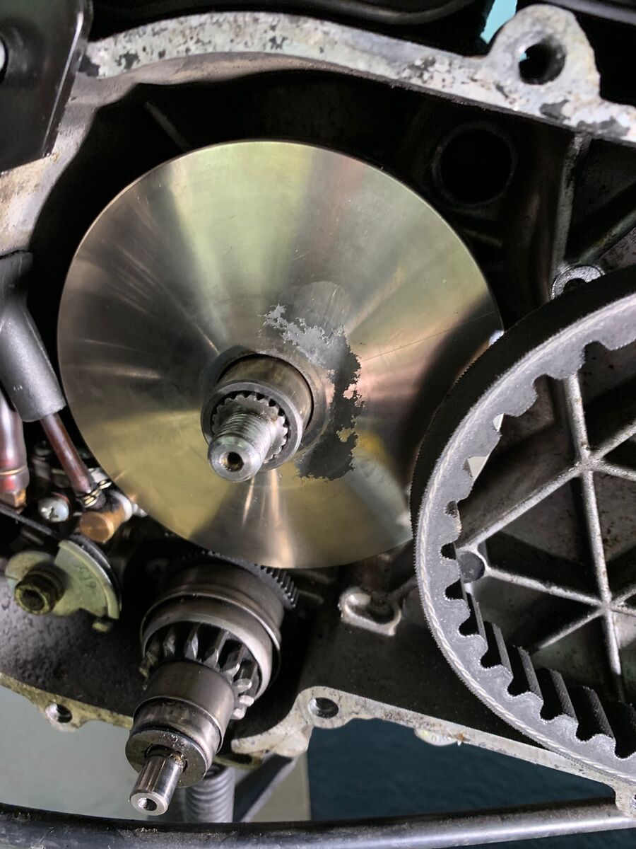

Oder braucht der Vergaser als „Gegendruck“ die Telefonwählscheiben-Drossel?Bei der hinteren Riemenscheibe ist an einer Stelle die glänzende Beschichtung abgeblättert. Siehe Foto. Macht das was?

...ok, wenn die Rückseite der Variodose fest ist, ist da noch ´was faul - dann könnte tatsächlich mechanischer Widerstand die ganze Sache bremsen...
Die Gewichte werden einfach lose "reingeworfen", ohne Richtung.
