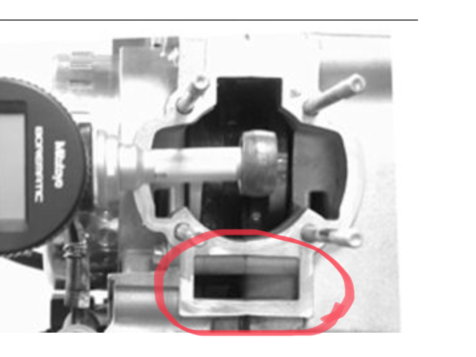

    Meine Vermutung liegt darin das der Motor nicht genügend Unterdruck aufbaut um den den Sprit anzuziehen, doch erklären kann ich mir das nicht denn eigentlich ist alles neu am Motor.
    Hätte heute nochmal den Zylinder ab und dabei hab ich mich gefragt wofür eigentlich der im foto rot Umrandeter Kanal ist. ?
    Mit freundlichen Grüßen
    Und danke für die Unterstützung

    • February 4, 2019 at 22:14
    Gute Frage, die ich mir auch schon gestellt habe.
    Das ganze geht ins nichts.... könnte mit der Spülung des Motors zu tun haben.
    Gruß Rengdengdeng
