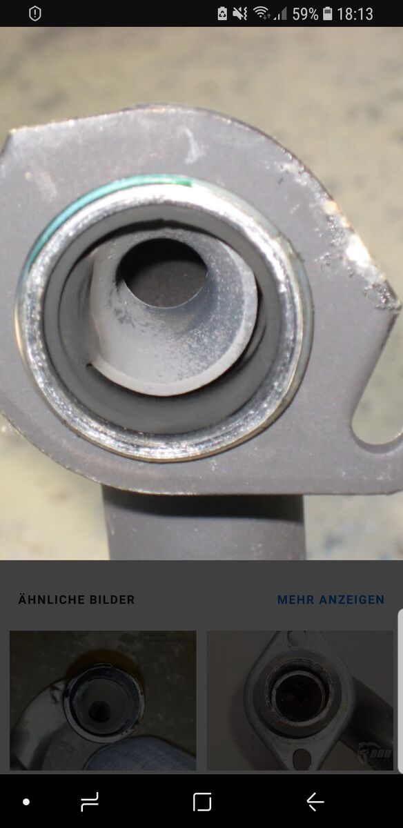

  • Oh Mann, dann muss ich den Auspuff wohl nochmal abbauen. Ich dachte eigentlich, wenn man sich einen Tuningauspuff kauft, dass der nicht gedrosselt ist. :-)
    Ich werd' das die Tage mal machen und dann berichten.
    Mike
  • ja da kommst du wohl leider nicht drum herum ihn wieder ab zubauen.
    Ich hab denn schweißpunkt immer mit ein kleinen metallbohrer aufgebohrt.
    Und dann mit ein dremel sauber geschliffen.
    MFG

  • So, der SitoPlus hatte noch eine Dichtung. Das war ein ganz schöner Akt, die rauszubekommen. Die Schweißnaht war ziemlich fett, sodass das "Reduzierstück" zwar abging aber nicht an der Schweißnaht vorbei nach draußen wollte. Na ja, letztlich hat's dann doch geklappt.
    Und was soll ich sagen? Läuft doch gleich viel besser. Obwohl ich den Distanzring immernoch in der Vario habe, läuft sie jetzt 50 km/h und beschleunigt ordentlich.
