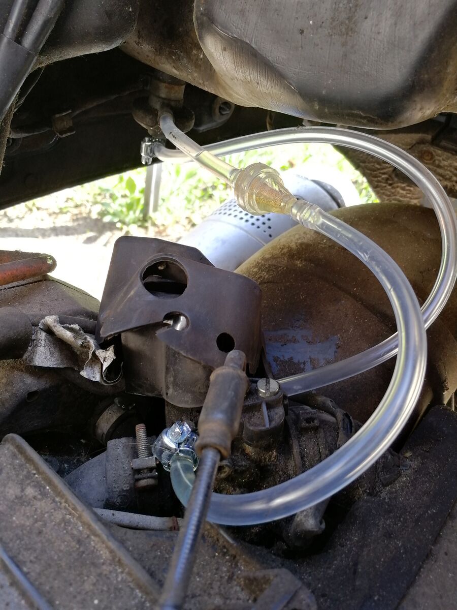

    Moin zusammen,
    mir wurde vom Nagetier der Benzinschlauch durchgeknabbert. Neuen Schlauch im Internet bestellt - alten abgezogen - mir leider nicht gemerkt welcher wo dann saß:thumbsup:
    Wenn ich die ankicken will habe ich auf einmal tierischen Widerstand...
    Hier Mal ein Bild:
    Vielleicht kann mir ja jemand helfen. Danke Euch !
    Clausi
  • Bernd.W
    68
    • April 22, 2018 at 19:49
    nix was es nix gibt. Der dicke Schlauch ist für´s Benzin, der Dünne für denn Unterdruck.
  • Clausewitz74
    • April 22, 2018 at 20:57
    Dann noch mal doof gefragt - was kommt denn wo raus und wo rein ?
    • April 22, 2018 at 21:16
    Clausewitz,
    oben am Benzintank ist alles richtig, am Vergaser musst Du tauschen. Guckst Du hier.
  • Clausewitz74
    • April 23, 2018 at 08:10
    Super ! Danke Dir ! Ich hatte sowas vermutet...
