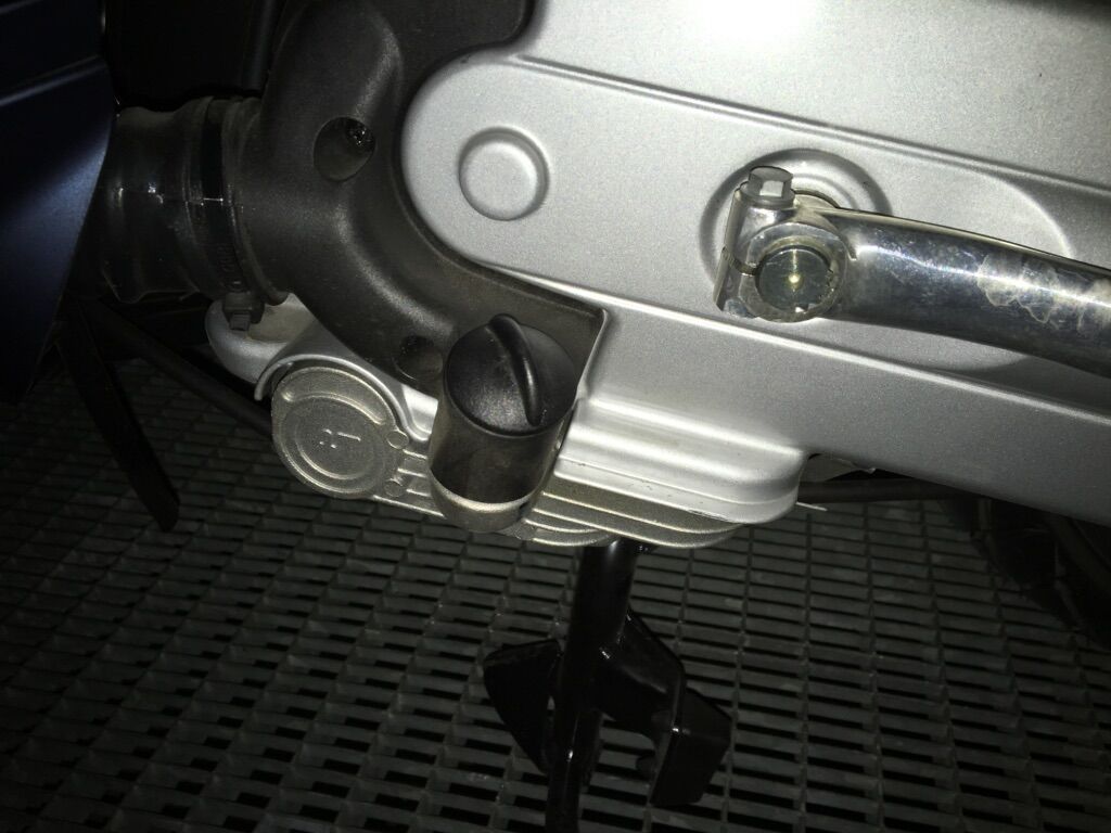

    Hallo Freunde,
    ich weiß, das Thema ist bislang mehrfach durchgekaut worden, aber ich habe hier jetzt mal eine ganz andere Frage. Nachdem ich mich jetzt mit allen Videos & Blogs etc. vertraut gemacht habe, den Drosselring zu entfernen und auch sonst nicht ganz auf den ahndwerkilchen Kopf gefallen bin. Ist das bei der 17 er nicht anders, da ja die Ölwanne anscheinend gleich unterhalb der Varioscheibe zu sein scheint, siehe Foto. Wenn ich da den Deckel abschraube - kommt mir da nicht die ganze Ol-Suppe entgegen?
    Wer kann mir da helfen, bzw Rat geben?

    Hallo!
    Nein, das ist nur der Deckel vom Antrieb. Da darf kein Öl drin sein.
    Das Motoröl ist in einem geschlossenen System. Da kommt Dir nichts entgegen - zumindest kein Öl! ;)
