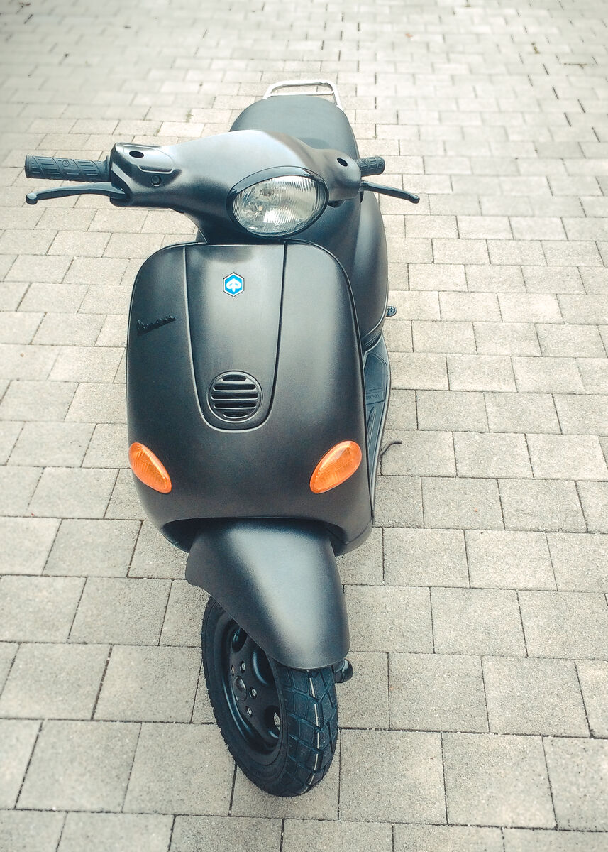

      ein wenig Zeit ist vergangen und nun kann sie wieder fahren.
      Was ist alles geschehen:
      – Choke defekt: getauscht
      – Benzinhahn hat zu wenig durchgelassen: getauscht (hier bin ich nur mit Werkstatthilfe draufgekommen, Lehrgeld und 4 Wochen Zeit dort)
      – Vergaser öfter gereinigt : nun zu einem 17,5 gewechselt
      – Vergaserstutzen + Membran: Neu
      – Bremsflüssigkeit (wow, sie war tiefschwarz), neues Ventil steht noch an
      – Reifen (der Service hat mir eine der Felgen wunderbar vermackt obwohl es 2 Wochen gedaurt hat)
      Und ein optisches Upgrade hat die kleine auch erhalten. Die Chrom- und Aluteile waren rundum nicht rettbar:
      – Bremshebel neu (Zubehörteile, kein Bremssignalgeberproblem)
      – Schlitzrohre lackiert
      – Embleme lackiert
      Was steht noch an:
      – Getriebeöl tauschen
      – Sturzbügel aufarbeiten/pulverbeschichten
      – Vergaserabstimmung optimieren
      – Sitzbank tauschen (ein langer genähter Schnitt ziert den kleinen Frankenstein noch)
      – Spiegel anbringen
