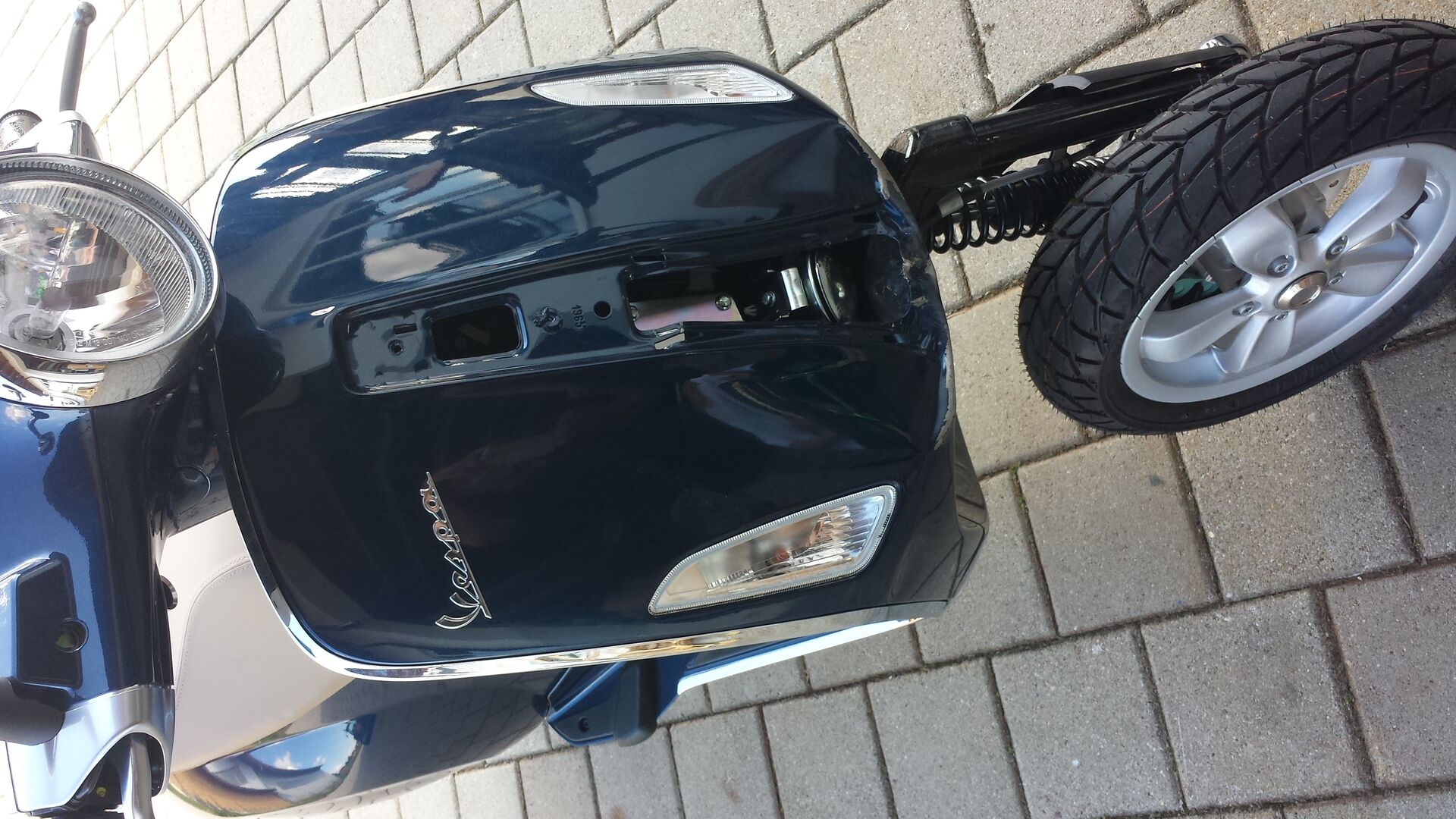

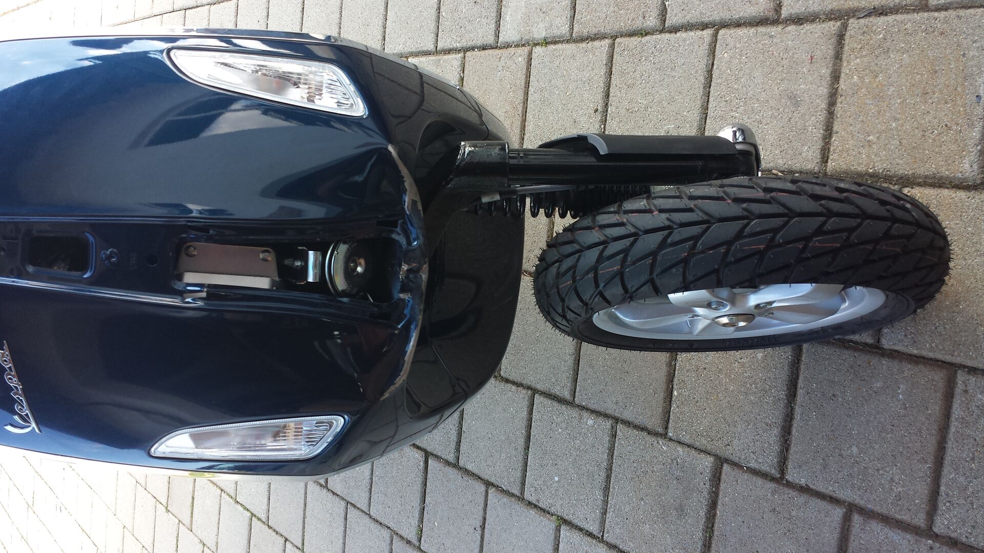

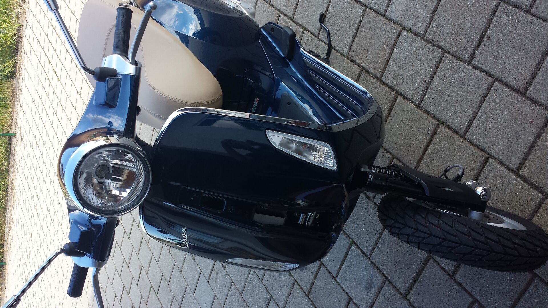

    Hallo Gemeinde und Gleichgesinnte:-)
    Habe mir eine 50 Primavera gekauft :P mit Unfallschaden und nur 10 km drauf, :thumbsup: der Schaden ist auf den ersten Blick nicht so schlimm dachte ich ?( doch wie ich jetzt herausgefunden habe kann man anscheinend nur die ganze Karosserie wechseln oder habt Ihr eine Idee wie ich das machen kann und wo ich günstig Ersatzteile herbekomme.
    Schon mal vielen Dank für Eure zahlreichen Antworten. ;)
    Grüße Albert

    Hallo Albert,
    die spannende Frage ist: ist das Lenkrohr o.k. oder nicht. Wenn die Lenkung leichtgängig ist und die Kiste sauber geradeaus fährt, hast du Glück und sie hat vermutlich oberhalb des Vorderrads eine Stossstange getroffen. Dann kann man das ausbeulen. Eher nicht als Amateur, ein Karosseriebauer sollte es schon sein, aber es geht.
    Wenn die Lenkung betroffen ist, bräuchtest du einen Rahmen und ein Gabelrohr. Zumindest der Rahmen ist als Ersatzteil unbezahlbar. Da brauchst du einen GUTEN Karosseriebauer.
    Schwacher Trost: ansonsten sieht sie super aus.

    Wenn die Rahmenstrucktur nicht verzogen ist könnt man das evtl noch ziehen. Lass Dich vor dem Teilekauf mal in einem guten Karosserie- und Lackierbetrieb beraten.
    Auch wenn es gehen sollte unbedingt beide Varianten durchrechnen, auch im Verhleich zu einem unbeschädigten Neufahrzeug (also Rep. plus Anschaffung va. neu)
