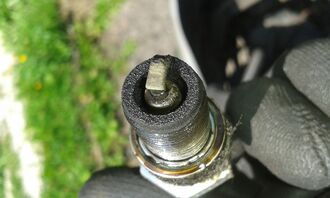

    nur zur Sicherheit sollten wir klären, ob sie wegen "kein Sprit" oder "zuviel Sprit" nicht läuft. Das kannst du an der Zündkerze sehen, wenn du sie rausdrehst, ist sie nass oder trocken.
    Danach würde ich den Vergaser einfach ausbauen und die Dichtung der Schwimmerkammer mit allen Schrauben kontrollieren. Bei der Gelegenheit kannst du ihn auch sauber machen und das Gehäuse auf Risse (wäre aber ungewöhnlich) prüfen.
    Dann geht´s oder wir sehen weiter...

    also die et4 läuft jetzt wieder. Die Zündkerze war m.M. nach nass. Lade das Kerzenbild mal hoch. Eine neue Kerze habe ich dann direkt verbaut.
    Den Vergaser habe ich auch gereinigt; augenscheinlich war der aber nicht dreckig. Der war eben nur voller Sprit.
    Glaube die Zündkerze war einfach runter und der Vergaser hat sichdann nur voller Sprit gesogen.
    Vielen Dank auf jeden Fall für deine Hilfe!!

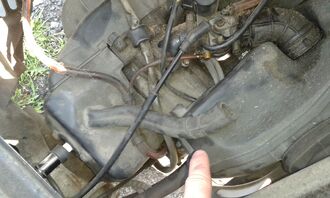

    Habe beim Basteln noch einen schwarzen Schlauch im Motorraum gesehen, der der Abluft dient. Ich weiß nicht, ob der im Zusammenhang mit dem Problem steht. Aber ist das normal, dass der so im Motorraum rumeiert, ohne irgendwo angeschlossen zu sein? Auch hierzu ein Bild.
    Grüße,
    Toni

    • July 17, 2015 at 20:30
    Hallo Toni,
    schön, dass sie wieder läuft.
    Halt trotzdem mal den Benzinhahn im Auge. Nur so ein Bauchgefühl...
