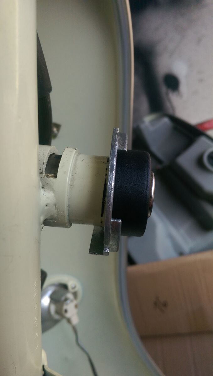

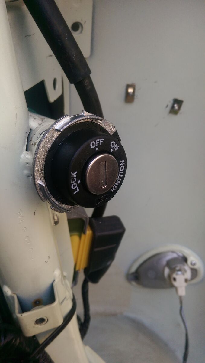

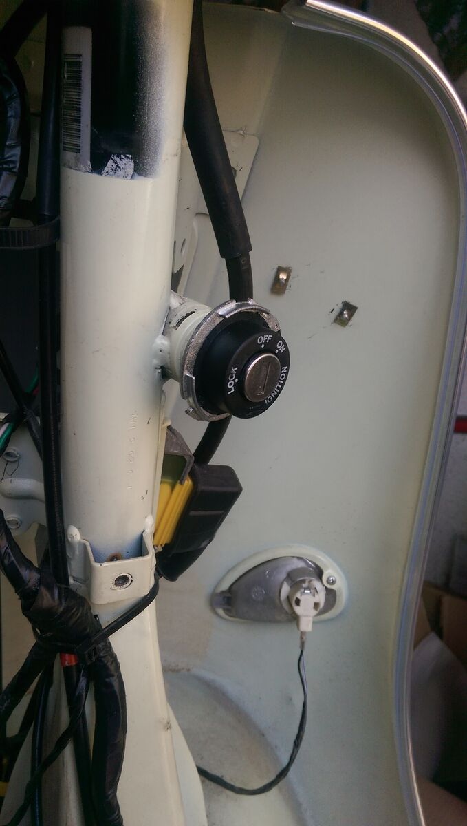

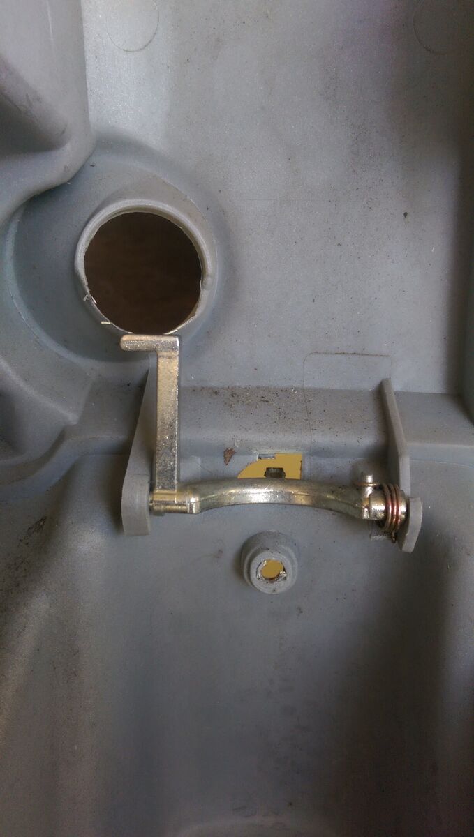

    Hallo zusammen, bin seit heute neu hier.Komme aus Köln. Habe mir eine Vespa ET2 aus 2003 gekauft die ich ein wenig komplettieren musste. Jetzt ist mir die MEchanik für das öffnen des HAndschuhfach ein Buch mit 7 Siegeln. Es ist für mich definitiv nicht vorhanden was den öffner Hebel beim reindrücken des Zündschloss betätigt. Ist jemand hier der mir mal ein Bild posten kann wo das Zündschloss abgebildet ist unter dem HAndschuhfach. Ich komme nicht mehr weiter. Besten Dank dafür.

    Scheint alles Vorhanden zu sein ! (Aus dem Gedächnis ;) )
    Das Zündschloss müsste sich in zwei Schlüsselstellungen eindrücken lassen.
    Der Hebel am Handschuhfach gehört hinter den Ring am Zündschl. wenn es zusammen ist und du das Zündschl. eindrückst wird des hebel nach hinten gedrückt und die klappe geht auf.
    Da ist nix besonderes..... auch wenn es eine Vespa ist :P

    Besten Dank für die Info. Jetzt habe ich es kapiert. Bei mir war die Schlosszylinderaufnahme fest auf dem Rahmenteil. Jetzt ist es beweglich. Diese runde Gummidichtung die dabei ist, wo soll diese denn am besten hin? Ist mir auch noch nicht so schlüssig.

    Sagt mir so gar nichts (Gummidichtung) müßte aber zwischen Schloss und Verkleidung!
    also einfach bevor du das Handschuhfach aufsetzt auf das Schloss stecken !

    Auch ich , frisch durch ne Vespe gestochen, hatte das Problem , dass das Handschuhfach bei reindrücken des Schlüssels nicht öffnet.
    Hier im Forum bin ich dann auf den Lösungsweg gebracht worden. (An dieser Stelle DAnkE für Eure Beiträge und Bilder!!!)
    Gerne Teile ich Euch mit, dass das Problem nun bei mir auch gelöst ist und das Handschuhfach sich wieder Ordnungsgemäss öffnet.
    Ich habe beim Schliesskeil zwei Schrupfschläuche drübergezogen und schrumpfen lassen. So konnte ich das "Spiel" aufheben.
