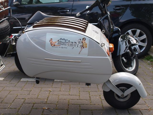

      der verbreitetste Anhänger für Roller dürfte der PAV 40/41 sein, der aus Tschechien kommt. Wird vorwiegend als Restaurierungsobjekt angeboten und inzwischen für Summen um 600-700€ gehandelt. Bedeutet dann, komplett überholen und per Einzelabnahme durch den TÜV (ausser für Mofa...).
      Einen Nachbau aus Indien (?) gibt´s z.B. hier http://www.scooter-center.com/de/product/7675158/Anhaenger+fuer+Roller+und+Motorraeder+UNIVERSAL+Einspurig+schwarz?meta=

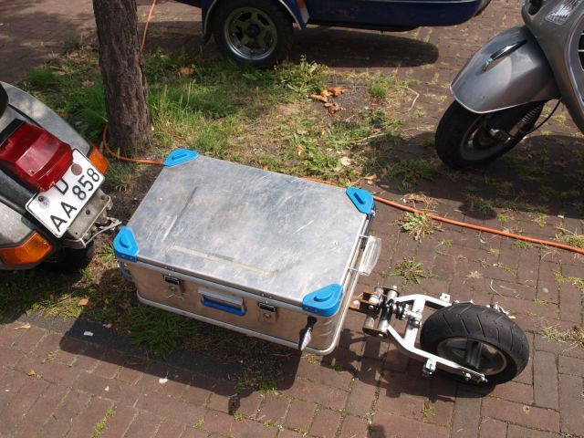

      Alternativ kann man nach dem Konzept auch selbst bauen.

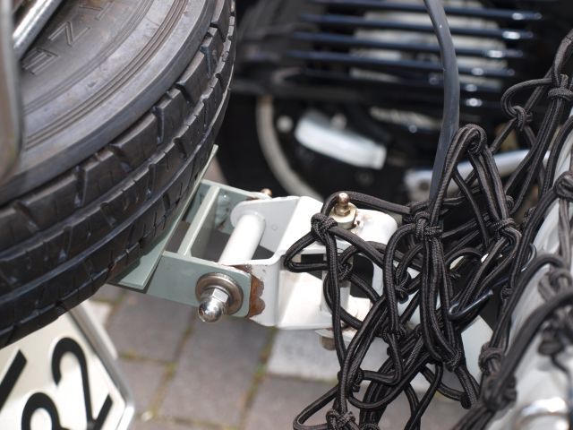

      Die Anhängerkupplung als Kreuzgelenk (nach PAV Vorbild) ist die beliebteste. Die läßt sich an der ET4 gut in den Gepäckträger integrieren. Funktioniert aber nur für Einspurhänger. Für Einachser brauchst du was mit Kugelkopf. Guck mal hier: ralfmeierwolfhagen.de/15202/26753.html
      Die angehängte Bilder hab ich neulich auf den Vespa Days gemacht. So zur Anregung...
