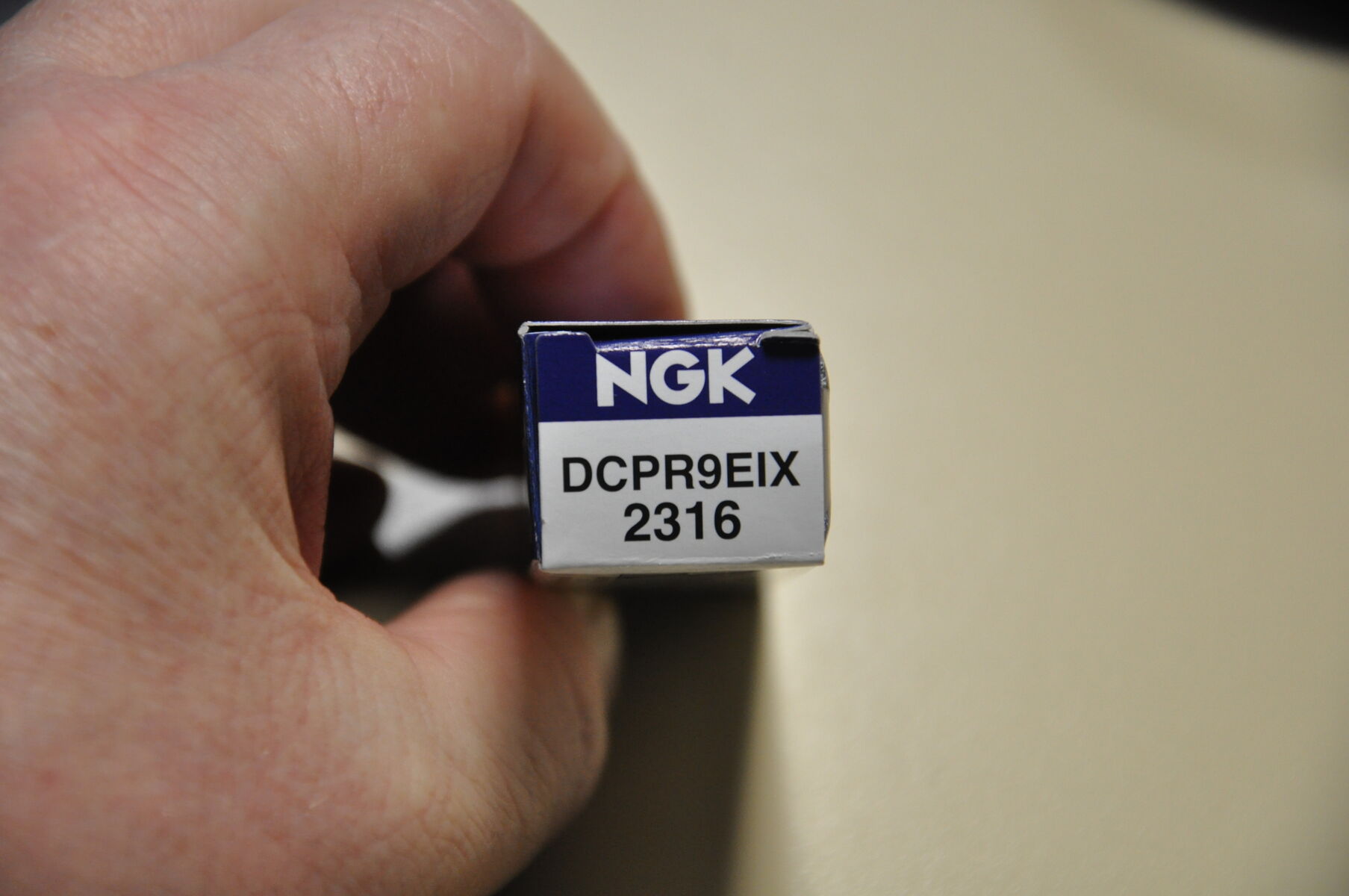

    Die Zündkerze ist schweineteuer weil du auch eine tolle Vespa hast. Ich nutze persönlich folgende:
    NGK Iridium Zündkerze
    Die Spannung auf dem Choke darf nur sein, wenn die Zündung an ist. einer von den 4 Kabel zur CDI haben nur Saft wenn die Zündung an ist und dieses Kabel nennt man Kill. von da hab ich Spannung geholt.

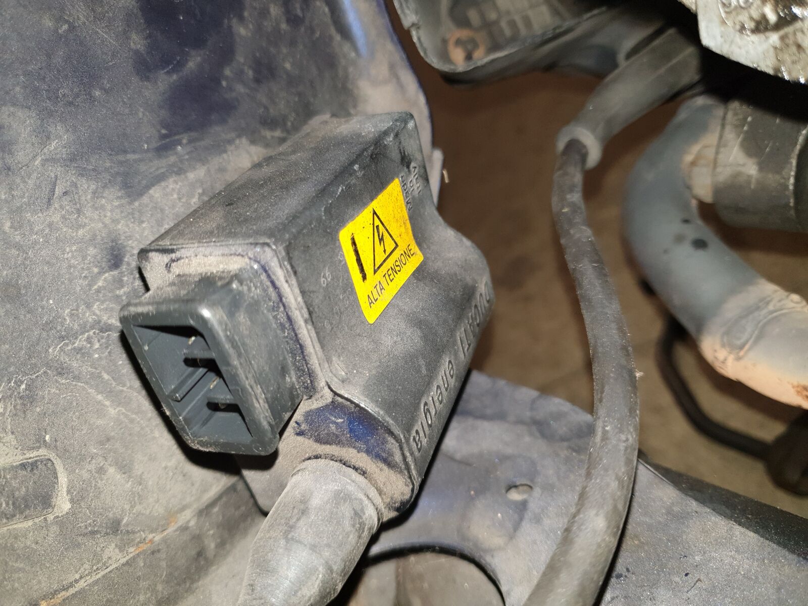

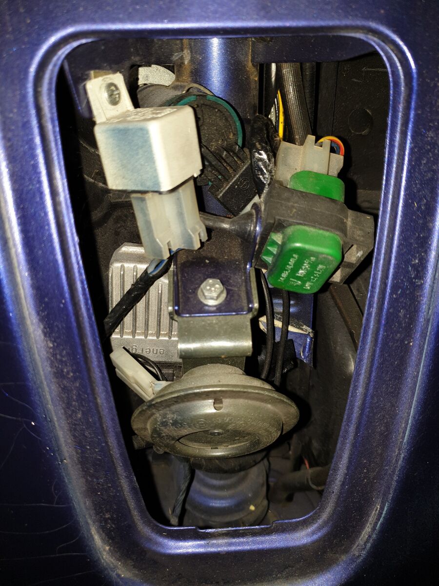

    Hallo vespa_esslingen,
    Hallo All Around the car,
    top: durch Eure Erfahrungen bin ich auch schon mal einen Schritt weiter. Habe die Katana CDI eingebaut und bekomme nun auch einen Zündfunken, Das sollte ja schon mal ein Anfang sein, Jetzt die absolute Anfängerfrage: wo sitzt denn der Spannungsregler, den ich auch tauschen möchte. Habe keine Ahnung.
    Wäre toll, wenn Ihr mir helft (eventuell mit Bilder)?
    DANKE!

    hi, der sitzt unter der Kaskade direkt am Rahmen. die Anschlüsse sind identisch.
    Spannung zum Choke legen nicht vergessen. viel Erfolg

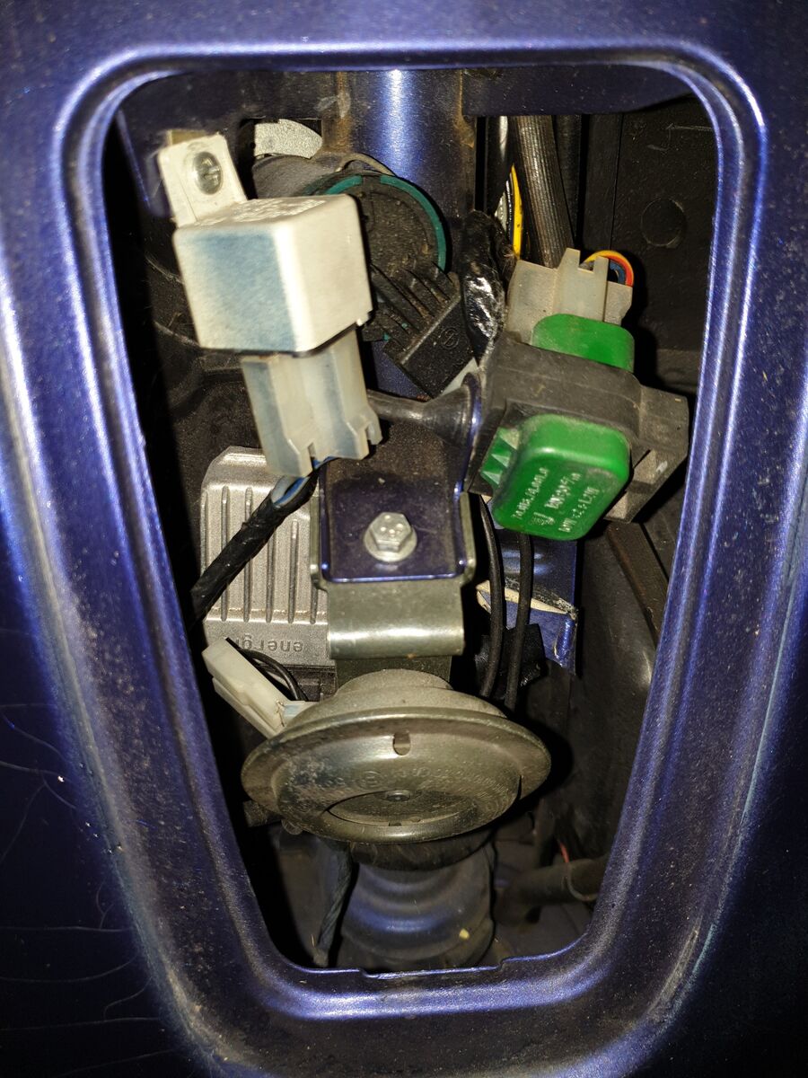

    die Schraube zum öffnen liegt unter dem Logo und das Logo vorsichtig von einer Seite anheben. ist gesteckt.
    ... meine Jugendliebe - die VESPA ...

    Hallöchen,
    ich muss leider doch noch einiges nachfragen, damit später alles einwandfrei lauft:
    1. "vespa_esslingen" schreibt im Dezember 2013 "Immobilizer ausgesteckt"...Was ist damit gemeint?
    2. Wenn ich die Kaskade öffne, müsste ich den Spannungsregler sofort sehen, oder tiefer graben? Möchte nichts falsches deinstallieren.
    3. Dann wird noch von einer Spannung zum Choke gesprochen. "vespa_esslingen" schreibt, dass nur ein Kabel an der CDI permanent Strom führt (kann ich natürlich messen - eventuell kann auch jemand auf einem Bild zeigen, welches Kabel das ist). Ist es am Choke relevant, welches Kabel plus und welches Masse führt?
    Ich weiß, für Vespa-Kenner wohl saudumme Fragen...Wäre dennoch für Details sehr dankbar.

    • #50
    Hallo, es gibt keine dumme Fragen sondern nur dumme Antworten. wir sind hier alle eine Gemeinschaft und wollen alle, dass die Diva ET2i läuft.
    wenn du es geschafft hast, dass deine ET2i mit der neuen CDI einen Zündfunke hat, ist der Rest sehr einfach.
    zu 1. das heißt Wegfahrsperre und da dein Roller läuft ist das schon erledigt. es gibt mit und ohne Wegfahrsperre.
    zu 2. der Spannungsregler wird dich sofort anlächeln, weißt ja wie sie aussieht wenn du das Tauschteil in deiner Hand hältst. Stecker ist identisch.
    zu 3. wenn dein Roller steht hat nur deine Batterie Spannung und sonst alle Verbraucher nur bei Zündung an, das gilt auch für dein Choke. theoretisch kannst du Spannung von überall holen wo erst mit der Zündung Spannung drauf ist, einfach messen. ich hatte es damals etwas umständlicher gemacht. nur nicht von der Batterie sonst hättest du Dauerspannung und das ist nicht gut. am Choke sind zwei Kabel und es spielt keine Rolle was plus oder minus ist. du kannst den Choke auch ausbauen und unter Spannung setzten und die Nadel vorne wird länger (ganz grob erklärt). da gibt's einige Videos bei YouTube dazu wie man den Choke testet. viel Erfolg und schreib wenn du nicht weiter kommst.

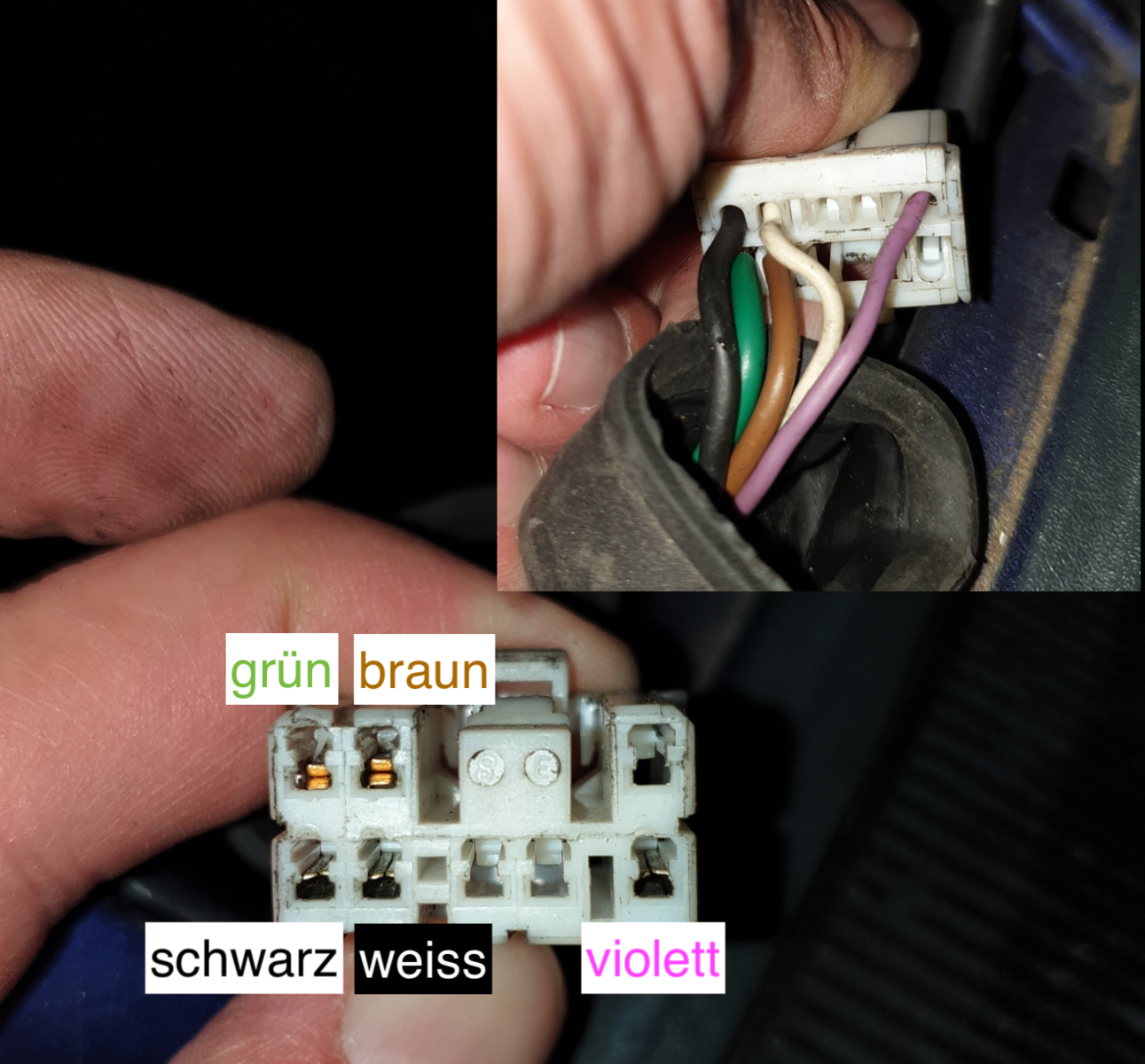

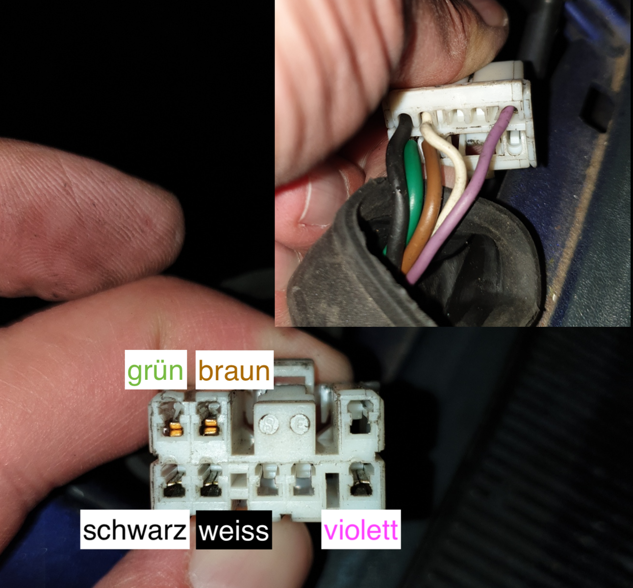

    Hallo Zusammen,
    bin seit gestern stolzer Besitzer einer Vespa ET2i (C12)
    Habe die Vespa als "Bastelobjekt" gekauft, da der Motor nicht lief bzw. angesprungen ist und der Vorbesitzer meinte es sei vermutlich ein Vergaser-Problem. Es ist eine iniezione aus dem Jahre 1999 mit schwarzen schlüsseln (also nicht mit rot, blau etc.) und einem nachgemachten ohne Gummiteil.
    Wenn ich den Kickstarter schnell 2x hintereinander kicke, springt die Vespa inzwischen an, am Anfang konnte ich auch Gas-geben und der Motor hat es angenommen, doch später nach dem die Kiste paar min. lief und warm wurde, springt sie wieder mit 2-3mal schnell hintereinander Kickstarter an, jedoch wenn ich Gas gebe, geht der Motor aus. Habe mal den Vergaser ausgebaut zum reinigen. Die ET2i stand wohl etwas länger.
    Nachdem ich diesen Beitrag hier gelesen hatte, habe ich "vorsorglich" eine Suzuki Katana CDI (Ducati) und einen Katana Regler (Ducati) besorgt. Wenn ich meine CDI, welche aktuell verbaut ist anschaue und den Stecker abziehe sind folgende Kabel dran
    grün
    schwarz
    braun weiss
    viollet
    Ich habe keine 7 Kabel und ich vermute mal somit auch keine Wegfahrsperre. Vorne hinter der Kaskade habe ich auch kein "Steuergerät" gesehen.
    Liege ich mit dieser Annahme richtig und benötige ich diesen Umbau überhaupt, wenn ich keine Wegfahrsperre haben sollte?
    Vielen Dank u. viele Grüße
    Timi

    Der Umbau hat nichts mit der Wegfahrsperre zu tun sondern dass die CDI immer wieder Probleme macht. Ich habe Dir auch gerade eine Nachricht geschrieben, vG

    Ich habe mir die Zündkerze mit der selben nummer besorgt, aber das ist eine schmale 16er und im Zylinderkopf war eine 18er. Welches ist die richtige?

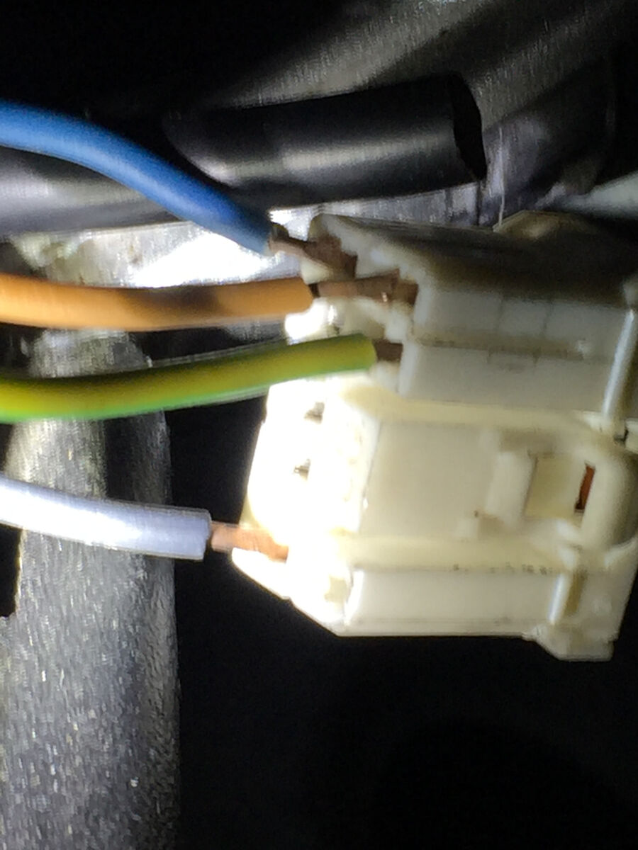

    Auch ich gehöre jetzt hier zu den Anfängern und habe seit neuerem einen ET2i aber ohne wegfahrsperre gekauft. Trotz der Schauermärchen teilweise habe ich mich für den Kauf entschieden. Die Vespa lief auch gut nachdem ich die Zündkerze und eine neue Batterie eingebaut habe. Leider war die Batterie nach kurzer Zeit leer wodurch ich vermutet habe das der Regler hinüber war. (Hätte mich hier im Forum schon etwas schlau gemacht.) Habe die Batterie erstmal Manuell von außen aufgeladen wodurch die Batterie dann auch wieder Saft hatte. Nur leider hatte ich danach keinen zündfunken mehr.
    Deshalb habe ich wie im Forum beschreibt die CDI und den Regler bestellt
    Geh ich richtig davon aus das der die CDI nun vermutlich auch ausgestiegen ist ?
    (Nun Habe ich überlegt auch den Umbau zu wagen.
    Regler vorn ging gut)
    Nun zur CDI:
    Gibt es spezielle Kabel die ich verwenden muss ?
    Es wird immer wieder davon erzählt das man zum Choke ein Kabel ziehen muss. Was genau ist damit gemeint?
    Geht es auch ohne?
    Ich hatte es versucht jeweils die 4 Kabel von der neuen CDI zum alten Stecker an der Vespa zu verbinden. Nur leider habe ich immer noch kein Zündfunken :(
    Motor kurbelt auch und Benzin wird auch gefördert
    Habt ihr eine Idee woran es liegen könnt ?
    Ich hoffe es sind nicht allzu doofe Frage. Bin halt nicht allzu gut in Elektrik.
    Vielen Dank schonmal für die Hilfe!
