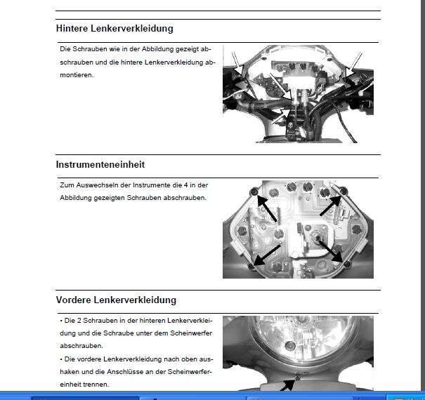

    Ich habe eine Vespa LX 50 2 Takter, und da funktioniert auf einmal die Tacho Uhr nicht mehr. Auf ein Tag auf den anderen.
    Ich habe gelesen, das die Vespa LX 50 2T eine Batterie benötigt, damit die Uhr wieder funktioniert.
    Jetzt meine Frage... Wie wechselt man die Batterie für die Uhr. Hat jemand Bilder wie man vorgehen tut. Oder eine gute Anleitung.

  • Batterie wird von unten in die Uhr eingelegt. Dazu die Lenkerverkleidung abbauen. Vielleicht hilft dir die Anleitung aus dem Rep-Handbuch.
    Quelle:Rep-Handbuch Vespa LX50
