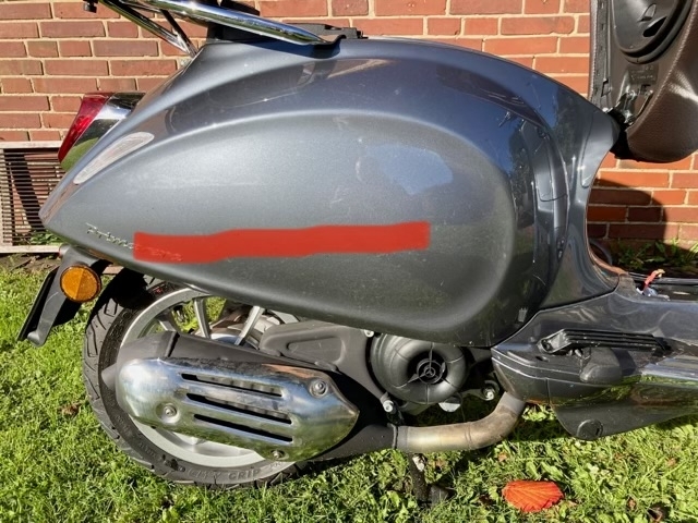

    Bei dem Hochwasser am Wochenende bei uns im Norden stand die Primavera eines Bekannten bis zur rot eingezeichneten Linie unter Wasser.
    Vor Ort war ich noch nicht, komme da erst nächsten Montag zu die Abzuholen.
    Würde erst Batterie abklemmen, Sicherungen prüfen, Batterie prüfen und wenn sie dann immer noch „tot“ ist, mir mal das/die Steuergeräte angucken.
    Wenn sie dann wieder „lebt“ vor dem ersten Start Öl wechseln, Zündkerze raus und ein paar mal drehen lassen damit eventuelles Wasser aus dem Brennraum kommt.
    Zündkerze rein und gucken ob sie läuft.
    Habt ihr sonstige Tipps? Vielleicht hat das ja schon mal einer so oder ähnlich gehabt.

    Das einzige was ich mir noch vorstellen kann, ist Wassereinbruch durch Undichtigkeit im Luftfilterkasten. Den also auch nachschauen.

    Luftfilter und Luftfilterkasten wollte ich auch kontrollieren. Wäre ja blöd den Brennraum „trocken“ zu haben und dann wieder Wasser da rein zu saugen.
    Bin schon sehr gespannt… werde hier berichten.
    Gerne weitere Kommentare/Tipps.
