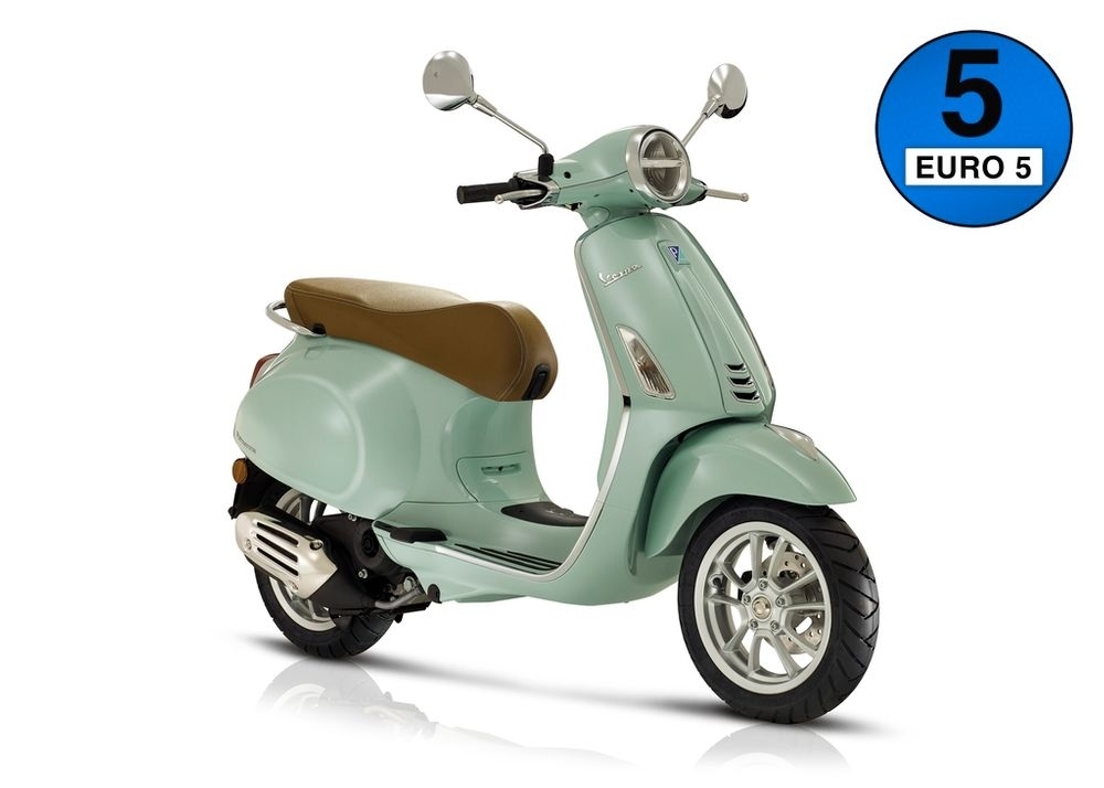

    Hi liebe Community,
    ich habe eine Vespa Primavera 50 Euro5 Bj. 2021. Nun habe ich bei Sip gesehen das sie Blinker mit Tagfahrlicht haben (Hier einmal die Blinker). Jetzt zu meiner Frage, in der Beschreibung steht das sie ab den Euro4 Modellen funktionieren, da die Euro4 und Euro5 Modelle sich ja nur (aus dem was ich gelesen hab abgeleitet) in der Abgasnorm und der CDI unterscheiden, dachte ich jetzt das ich diese bei mir einbauen kann, aus optischen- und Sicherheitsaspekten, ist das möglich?
    Lg Jonas :thumbsup:
