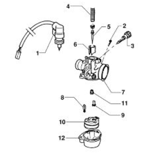

    Also raustropfen ist da relativ, es floss einfach so durch. Und zum Unterdruck Schlauch das müsste doch der unter dem Gaszug sein richtig? Weil wenn ich dort meinen Finger bei laufenden Motor vorhalte ist kein „saugen“ wirklich spürbar.

    • May 17, 2021 at 11:26
    Sorry, daß hätte ich anders erwartet - da bin ich irgendwie auf dem Holzweg...
    Bin dem Anschluß bisher nur am Ansaugstutzen begegnet.
  • Exail
    Vespa LX 50 2T BJ. 2007
    • May 17, 2021 at 13:12
    Okay und das heißt, dass das nicht hinkommen kann ? Weil das ist definitiv der Schlauch der unten an dem Benzinhahn hängt und soweit auch dicht ist!
    • May 17, 2021 at 14:47
    Nee, das ist dann so ok...
