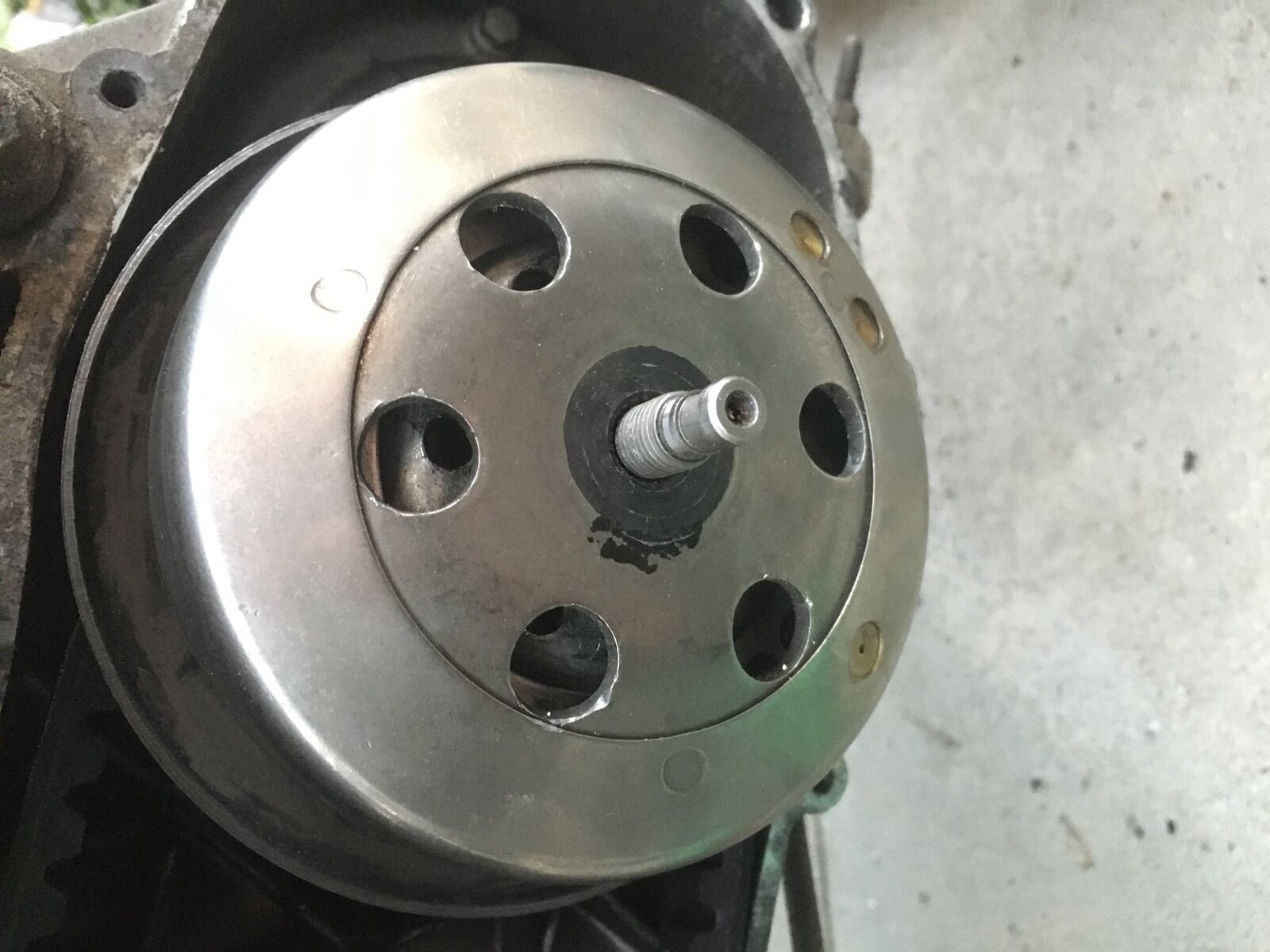

    Hallo Liebe Schrauber- und Vespafreunde :)
    Ich bin grad dabei mich ans Primärgetriebe vorzuarbeiten.
    Habe gestern mittels Schlagschrauber die Sicherungsmutter der Kupplungsglocke abgenommen und dachte, dass sich nun die Kupplungsglocke abnehmen lässt. Dem ist aber nicht so! Sie hängt fest und ich kann sie nicht abziehen. Gibt es da nen Trick, wie beispielsweise erhitzen oder so?
    Lieben Gruß Eiko
    • May 5, 2020 at 09:42
    sollte auch so sein.
    Falls du mit der hinteren Riemenscheibe das Hinterrad drehen kannst, ist die Kupplung offen (durch den Schlagschrauber?), dann die Glocke kurz rückwärts drehen, damit sich die Backen innen lösen.
  • eikobonn
    ET 2
    • May 5, 2020 at 20:39
    Hallo Frank,
    die Backen sind gelöst. Es dreht sich beides unabhängig voneinander: Vorwärts und rückwärts.
    Die Glocke lässt sich nicht abziehen :(
    Die Glocke dreht sich mit der Welle:
      • 203.67 kB
    • May 6, 2020 at 10:38
    ...dann wären meine nächsten Versuche mit Rostlöser und danach mit der Heißluftpistole.
    Und wenn das nicht hilft, hilft vielleicht Gewalt....
