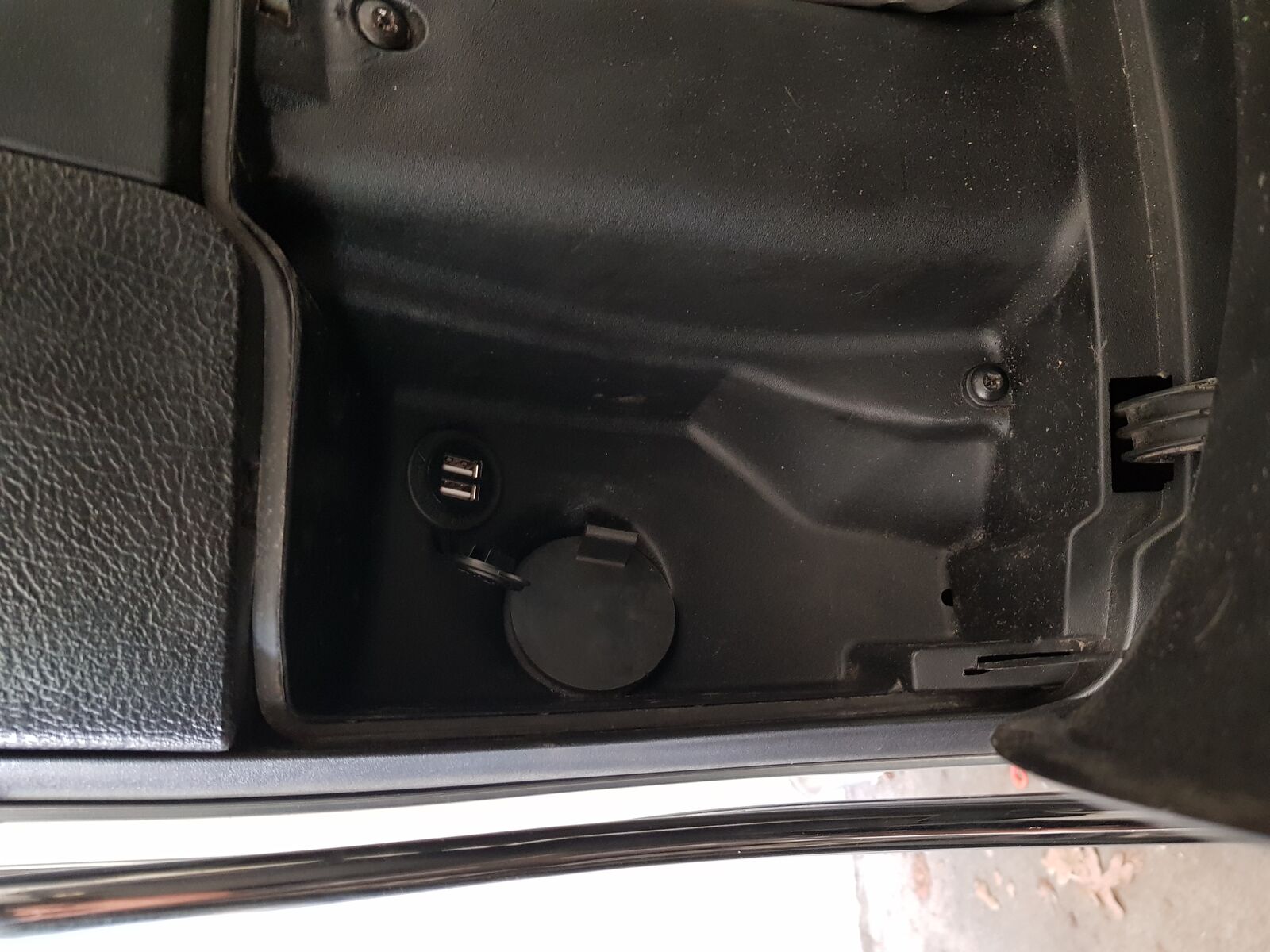

    Hab gestern mein zigarettenanzünder in meine Vespa et2 eingebaut.
    Hab das so angeschlossen das er nur Strom hat wenn die Zündung an ist .
    Funktioniert super Könnte sogar mein schlagschrauber damit nutzen für die variomatik (30€ bei atu)
    Hab das mal bildlich fest gehalten für die, die es noch vor haben.das ist das Zündschloß auf dem ersten Bild

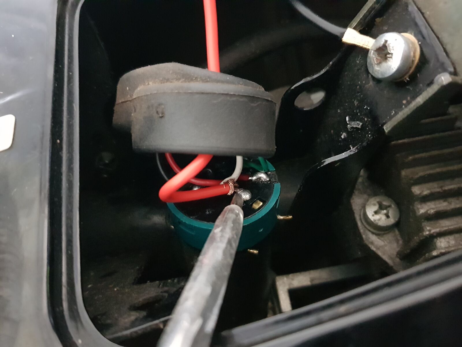

    So sieht es aus wenn man das kaskade ab schraubt, und die Gummiabdekung vom Zündschloß ab macht.
    An das weiße Kabel das rote vom zigarettenanzünder.
    Das schwarze Kabel am Rahmen vom Roller an bringen.
    Hab mich für die Schraube von der Hupe entschieden.
