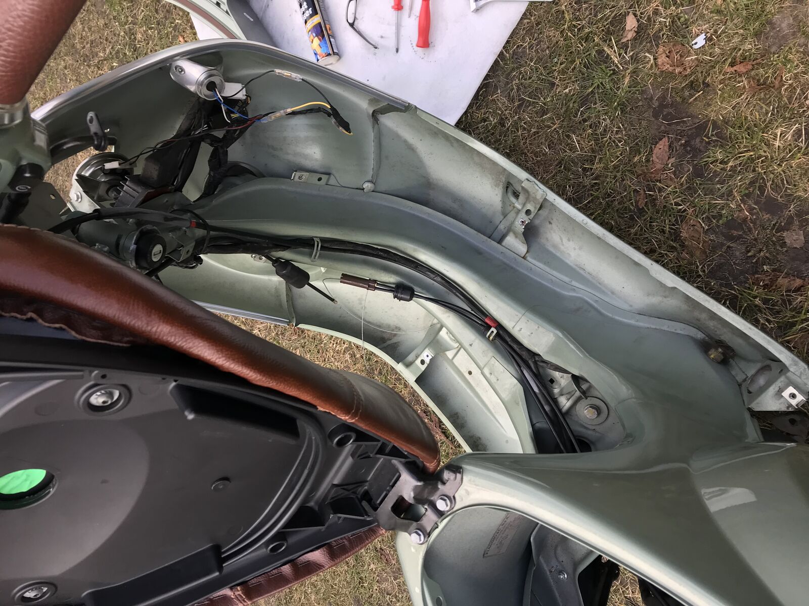

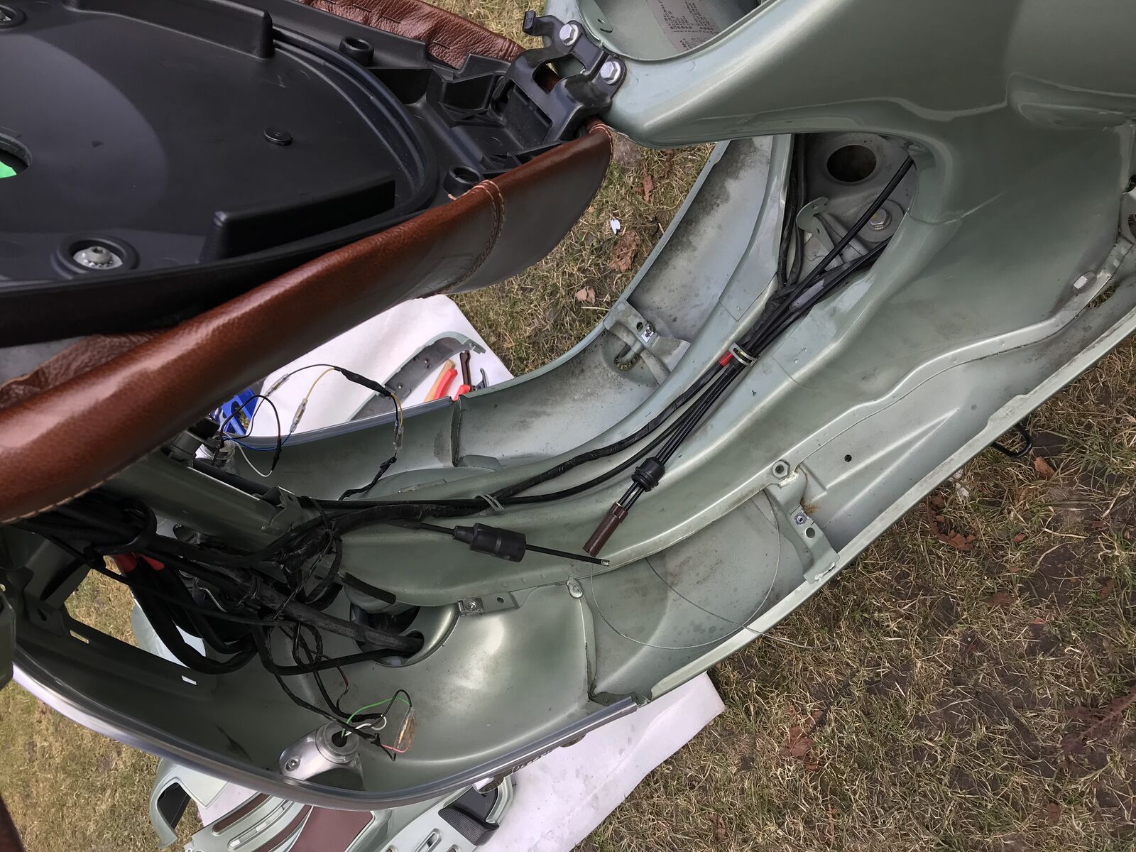

    Servus Freunde,
    so gerade alle Teile abgebaut. Also ich möchte sagen das was so easy beim abbauen die Teile , das ich selbe gestaunt. Also soooo kompliziert ist überhaupt nicht. 3 schrauben beim Handschuhfach, 2 beim Trittbretter und 2 auch direkt hintern beim Trittbretter beim 2 Person, das warst schon. Und beide Teile rauskommt von allein.
