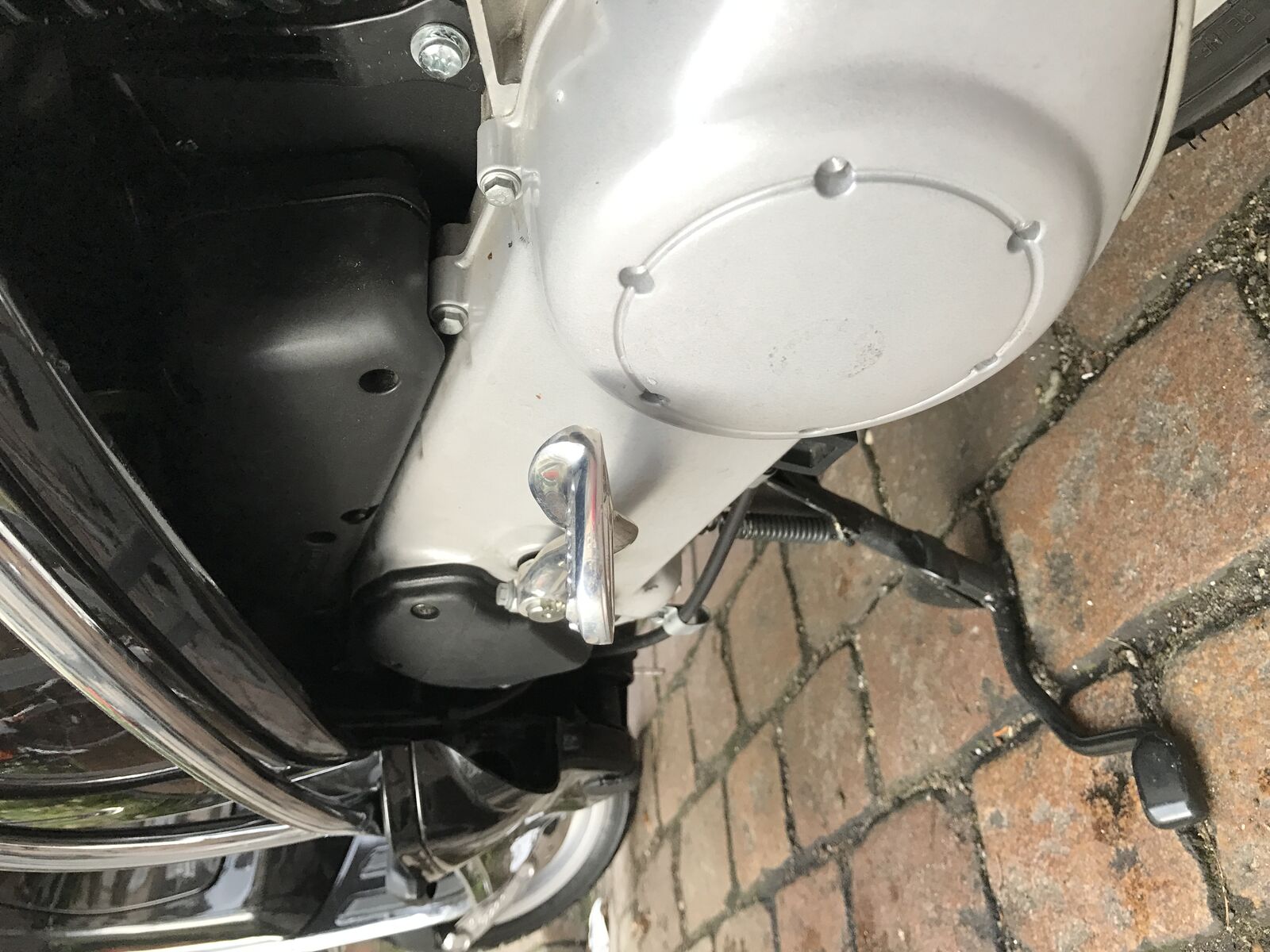

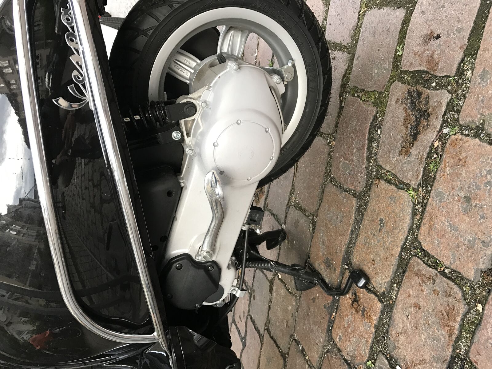

    Liebe Freunde,
    seit kurzem bin ich glücklicher Besitzer einer Primavera 50.
    Jetzt möchte ich gerne den Roller entrosseln, indem ich den distanzring entferne.
    Blöderweise komme ich jedoch nicht an die Luftfilterschrauben (siehe Bild). Habt ihr vielleicht eine Idee, wie ich das hinkriege?
    Vielen Dank euch im Voraus!

    guck doch mal hier: Vespa LXV 50 von 25 km/h auf original Geschwindigkeit entdrosseln
    Es kann sein, daß du den Stoßdämpfer unten losschrauben mußt, damit die Schwinge weit genug runter klappt.
