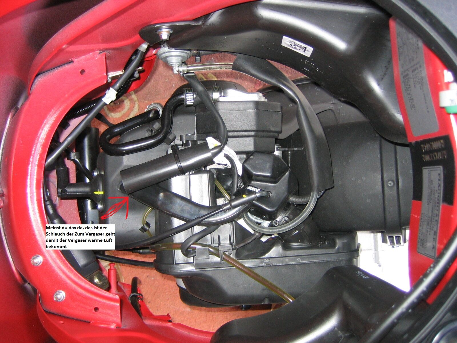

    Hallo Jens, ich habe den sonnigen Urlaubstag heute genutzt, um den Winterschmodder von der Primavera zu waschen. Neue Zündkerze ist auch schon drin. Bei dem Luftfilter habe ich momentan das Problem die oberste Schraube zu lösen. Benötige dafür einen Kreuzschlitzschraubendreher mit Knick. Möchte nämlich nicht unbedingt die Verkleidung abbauen. Oder hast Du eine andere Idee. Mir ist bei Sichtung des Motorraumes aufgefallen, dass wohl ein Teil fehlt, welches mit Luftfiltergehäuse (Arm) und Zylindergehäuse (obenauf) verbunden ist. Ich sehe da ein Schraubloch und eine Öffnung durch die man die Rippen des Zylinders sehen kann. Was könnte da fehlen oder gibt es vielleicht sogar eine Explosionszeichnung.

    Schau mal ungefähr an der Stelle, wo die Getriebeölprüfschraube ist, nur von unten an das Getriebe, da solltest Du die Ablassschraube finden. Augefüllt wird über die Prüfbohrung. Ich glaube 80ml. Der besagte 2.Luftfilter ist der für Dein Sekundärluftsystem um den Kat schneller auf Betriebstemperatur zu bringen.
    Bei Deinem fehlenden Teil muss ich erstmal passen, Du kannst ja mal ein Bild einstellen, vieleicht klärt sich da schon die Sache.

  • Schrauberuli
    23
    • April 5, 2017 at 23:21
    ich habe da ein Bild vom Motor .
    da siehst du das was dir Fehlt , du siehst ja die Kühlrippen
    ich hoffe das Hilft dir

    Das ist ja super Schrauberuli, genau das Teil fehlt. Ich meine sogar das beide Schläuche/Kabel fehlen. Der zum Vergaser und der darüber liegt in die andere Richtung. Wo bekomme ich die Teile und sind sie wirklich sehr wichtig? Momentan fährt die Vespa ja -auch bei kaltem Wetter (wie heute). Wie kann sich denn so etwas lösen? Ist schon seltsam. So langsam wird die gute Primavera teuer.
  • Schrauberuli
    23
    • April 6, 2017 at 23:51
    Hallo Prima V
    schön das ich dir Helfen konnte , das andere wast du siehst ist nur ein Schutzschlauch für die Stecker Verbindung
    den Schlauch den du Braucht Bekommst bei jeden Vespa o Piaggo Händler, der Heist Schlauch für Vergaserheizung bei Ebay gab es eine der kostet 5€ woanders 10 €

    • April 9, 2017 at 08:26
    Bestellt, vielen Dank.
