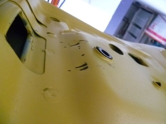

    habt Ihr schon mal unter Eure neuen Primavera / Sprint geschaut? Als ich das beim ersten putzen gemacht habe, musste ich leider einige Lackabplatzer / Kratzer feststellen. Das sah mir nach Schäden durch ein Transportgestell oder so aus. Jetzt habe ich mal bei einigen neuen Primavera / Sprint im Laden drunter geschaut und siehe da: das hatten alle. Mal mehr, mal weniger als bei meiner Sprint. Bei der Abholung habe ich da leider nicht nachgeschaut. Ich werde das selber nachlackieren und versiegeln. Der potentielle Stress wegen Garantie ist mir zu viel und die Fläche ist ehedem nur "mager" lackiert und stumpf.
    Aber vielleicht hilft diese Info einem von Euch vor (!!!) der Übernahme.

    Kannst Du bitte ein Bild von den Defekten einstellen?
    Das mit der matten Lackierung am Unterboden kann ich bei meiner Primavera bestätigen.

    • July 17, 2014 at 20:55
    sorry, kam leider nicht früher dazu. Hier jetzt mal ein Bild von den Lackschäden. Inzwischen habe ich versucht einen Lackstift dafür zu kriegen (nein nicht zum tupfen, mache ich mit air-brush). Aber Original gibt es den (noch?) nicht. die Anbieter bei ebay haben die Rezeptur noch nicht.
    Ich werde da erst mal Rotschutz-Grundierung und Klarlack draufmachen. So fängt das nicht an zu rosten bis ich die Farbe habe. Am WE wird die kleine Gelbe dann erst mal Hohlraumversiegelt.

    • July 25, 2014 at 18:30
    Hier ist ein Bild von den bereits seit der Lieferung vorhandenen Lackdefekten am Unterboden meiner Primavera.

    • July 27, 2014 at 21:59
    ja, so oder ähnlich sehen wahrscheinlich alle neuen Sprint / Primavera aus. Auf meinem Foto kann an dem Rechteck links zudem auch sehen, dass hier unten der Lack nicht voll deckend drauf ist. Vorsorglich habe ich diese Bereiche mit Hohlraumkonservierung versiegelt. Fall Ihr das auch machen wollt, denkt bitte daran die jeweiligen Gegenöffnungen (z.B. Richtung Motor) mit einem Tuch o.ä. abzudecken. Sobald die Rezeptur für mein gelb (968/A) zu haben ist kommt da unten Farbe drauf. Die Flächen werden dann mit Sprüh-Lackschutzfolie geschützt. Einen Schmutzfänger /Spritzlappen habe ich schon am vorderen Kotflügel angenietet (auch wenn ich dazu zwei 4mm Löcher bohren musste). So sollten dann Steinschläge und Rost deutlich weniger Chancen haben.
    Weiß vielleicht jemand schon den Farbcode von gelb positano 968/A? Übrigens traumhaft im Sonnenlicht.......
