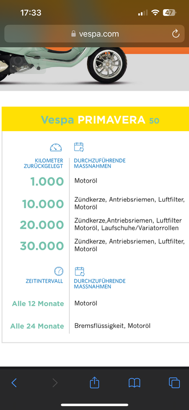

    Oder kann ich na dem 3 Bild gehen ?
    Danke

    eigentlich sagt man, bis zu ersten Ölwechsel sollte man einfahren.
    Ich habe nach den ersten 100 Km langsam bis Volllast ausgedehnt, und fahre seit den auch Volllast, wobei die abgeriegelten 45 Km/h keine Volllast sind, sondern elektronisch abgedrosselt.
    Erster Ölwechsel/Inspektion bei 1000 oder 1 Jahr. Danach alle 5000 Km oder 1 Jahr.
