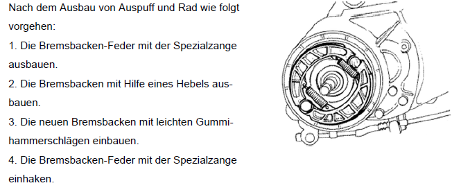

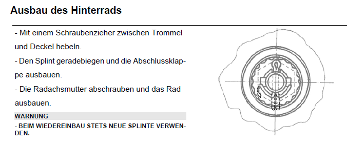

    Das Hinterrad muß ab. Dazu sagt das Werkstatthandbuch:
    (...ist aus dem der Liberty, ist aber weitgehend identisch...)
    Danach löst du den Bowdenzug, der die Bremse betätigt und schon kannst du die Bremsbacken ausbauen.
    Wenn die Backen noch ok sind, die Trommel mit einer Drahtbürste oder Schelifpapier grob entrosten (der Rest kommt beim nächsten Bremsen) und die beweglichen Teile leicht fetten, dann wieder zusammen bauen. Alternativ die Backen tauschen, am besten gleich mit den Federn.

    Gibt es Werte für die Bremstrommel und die Räder Anzugsdrehmomente?

    Habe die Bremse gestern komplett zerlegt aber nix auffälliges feststellen können. Auch der Bowdenzug ging ausgehakt leicht wieder zurück. Seltsam :/ . Mal sehen ob das Problem nochmal auftaucht.
    Rad mit 100Nm fest gezogen (laut YT-Video).
