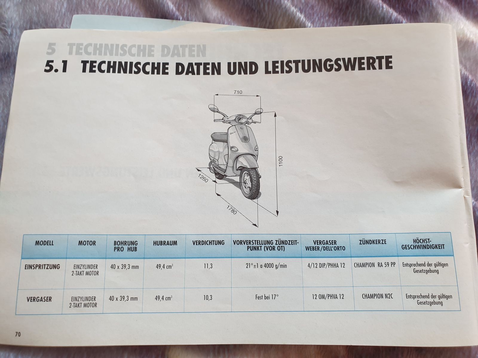

    Hallo in die Runde,
    geht durch einen Vergaser Wechsel von Original Weber..zu einem anderen Anbieter mit Leistungssteigerung...???
    Gruß von der Vespe ET2

  • Welches Modell von vergaser..
