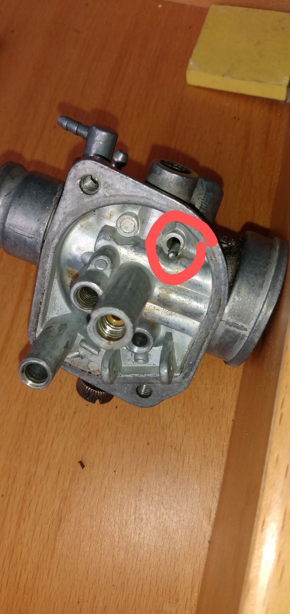

    Nachdem ich den Vergaser zerlegt, gereinigt und wieder zusammen gebaut habe, spritzt aus einer Bohrung am Vergasergehäuse Sprit heraus.
    Die Bohrung (kein Gewinde) ist auf der linken Seite, knapp unterhalb des Gaszugs.
    Was kann das sein?
    Da ich nach dem Zusammenbau keine Teile zu viel hatte, weiß ich nicht wo ich da das Problem abstellen kann. Der Sprit spritz nur bei laufendem Motor heraus.

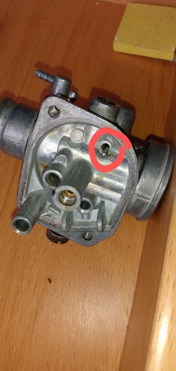

    Ich habe heute den Vergaser erneut auseinander genommen.
    Aus der Schwimmerkammer gibt es eine Bohrung, die in einer kleinen Kammer neben dem Gasschieber ankommt. Und da ist unten die Bohrung, aus der der Sprit kommt. Für die Bilder habe ich einen Draht rein geschoben und markiert.
    Ist das so etwas wie ein Überdruckauslaß?
    Bin ziemlich ratlos....:/

    Das Problem scheint sich erledigt zu haben. Ich habe den Vergaser erneut zerlegt, alle Düsen und Kanäle durchgepustet, Dichtungen erneuert. Jetzt läuft sie ohne das Sprit aus dem Vergaser kommt.
    Der Kanal am Auslass des Vergasers (transparenter Schlauch, ich glaube für das Öl) schien verstopft zu sein (der Anschluss ist nur gesteckt).
    Auf jeden Fall brummt die Hummel wieder.:thumbsup:
