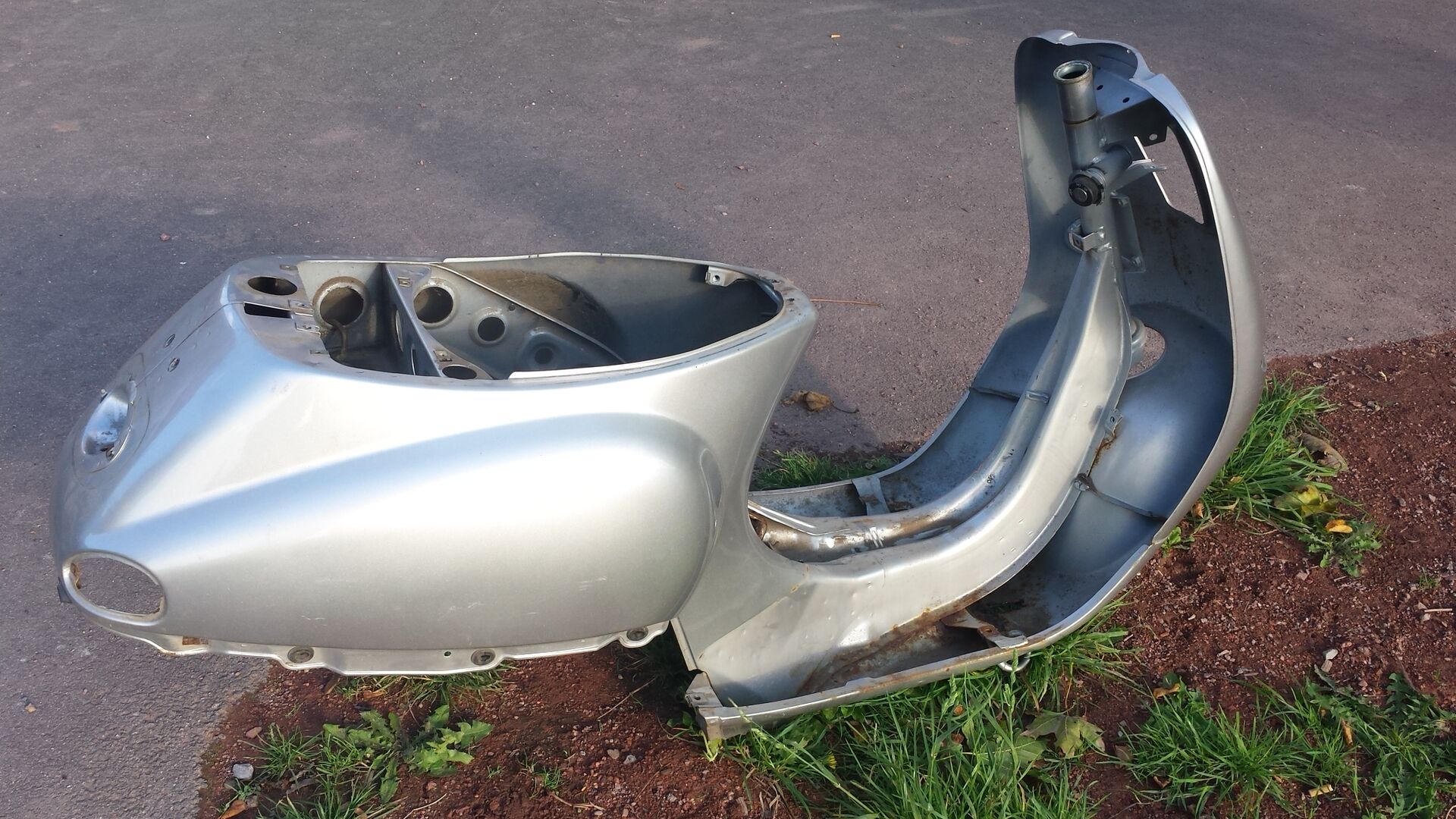

    Kann mir jemand sagen wie ich das zündschloss ausgebaut bekomme? ET 2 BJ 97
    Der stecker hinten ist ab. Ist noch das einzigste teil im rahmen und will sich nicht von trennen.
    Danke
    Gruß Marco

    Lt. Hörensagen.
    Schlüssel, ich nehme an du hast ihn, in "OFF". Dann müßte oben in der Öffnung ein kleiner Federstahldraht zu sehen sein. Denn mit einer Spitzzange, soll etwas fummelig sein, rausziehen. Dann geht der Zylinder raus.

    Schlüssel habe ich.
    Werde das mal ausprobieren
    Besten Dank!
