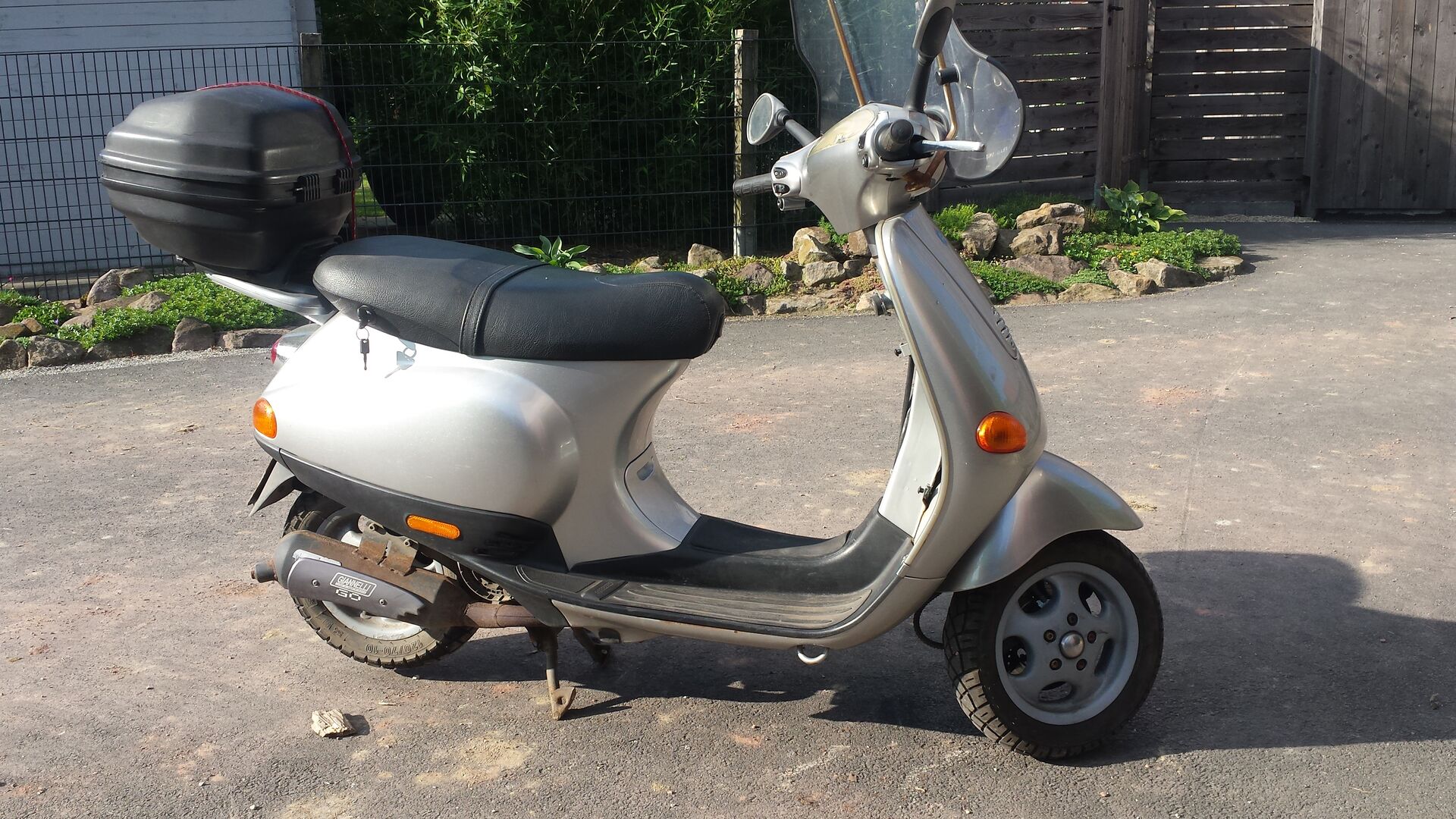

    Moin
    Ich habe am Sonntag ne ET 2 für 100€ bekommen. Bodenblech ist etwas durch gerostet aber sie fährt. Jetzt wollte ich mal nen Service machen.
    Welches motoröl kommt in eine 1997er ET 2?
    75ml an Menge kommt rein. Soviel hat mir die Suche verraten.
    Aber welches Öl nicht.
    Auf meinen alten Vespas kommt SAE 30.
    Bei einer modernen vespa auch?
    Riemen und Variorollen werden auch noch getauscht. Gibts da was wo ich drauf achten muß?
    Sollen orginale rollen rein .
    Dann soll sie geschweißt werden.
    Nur vorher sollte sie gescheit laufen.
    Ist ein 70 oder 75ccm zylindersatz drauf und ein sportauspuff ist auch dran.
    Gruß Marco

    Ist es wirklich eine ET2?
    Dann lass das mal mit dem Motoröl.
    In den Tank kommt Zweitaktöl. Vollsynthetisch oder auch Teilsynthetisch. Passt etwas mehr als ein Liter rein.
