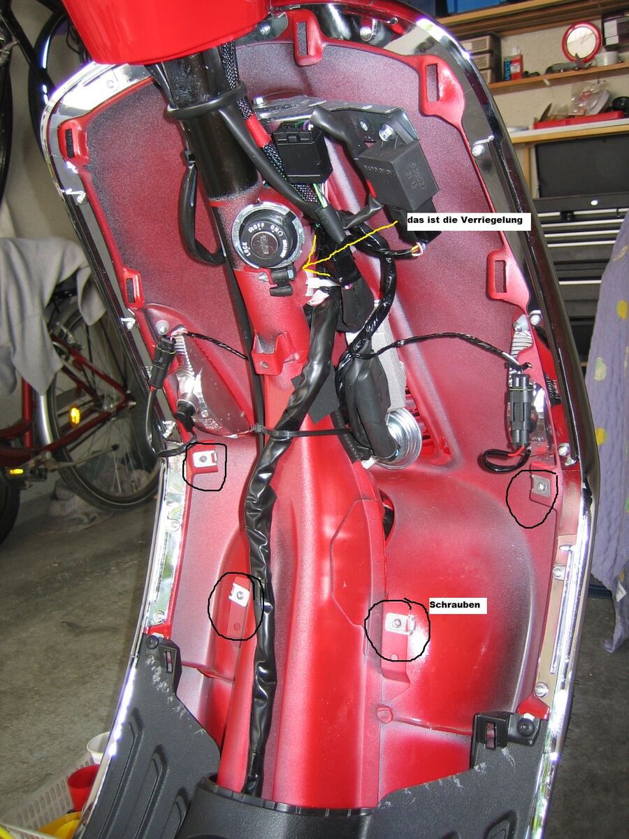

    Hallo
    um an die Verriegelung zu kommen, musstdu das Beinschild Abbauen das ist das wo die Handschufachklappe ist
    wenn die die Klappe aufmachst, müsstest duein Paar Schrauben sehen, Teilweise sind die hinter einen Gummipropfen da wo duauch an die Blinker Birne zum Wechseln Kommst Links und Rechts es sollten 4 Schrauben sein .
    An meiner Primavera waren es 4 es müsste Eventuell gleichsein, und oben am Lenkerist die Verkleidung mit 2 Klemmen versehen Vorsichtig nicht mit Gewalt .
    Die Verrieglung ist nur ein kleiner Hebel unter dem Zündschloss
    Bild ist auch dabei
    Viehl Erfolg

    Um das Handschuhfach abzuschrauben muss ich es erst öffnen um an die Schrauben im Innern des Handschuhfaches zu kommen.
    Also ein gut gemeinter Rat, aber nicht machbar.
    Ich habe aber eine Lösung gefunden , in dem ich mit einem flachen Kunststoffhebel, wie man ihn in gutem Fahrradwerkzeug findet zum Reifenwechseln, seitlich die Handschuhklappe etwas aufhebelt ohne sie zu beschädigen und dann auf das Zündschloss drückt, schwuff ging das Handschuhfach auf und ich konnte das verklemmte Schloss wieder justieren.
