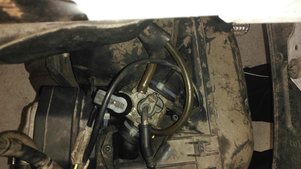

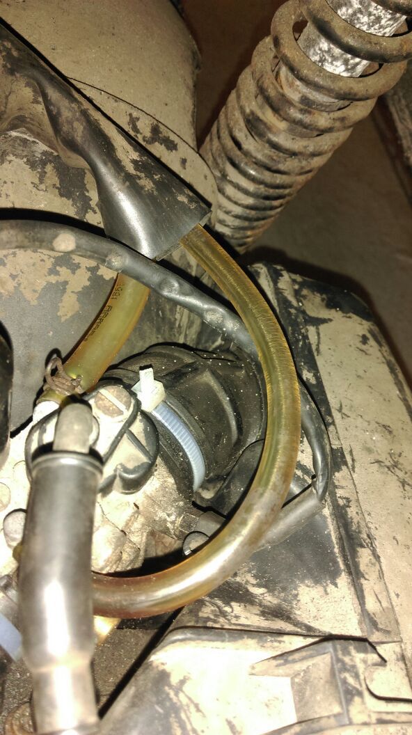

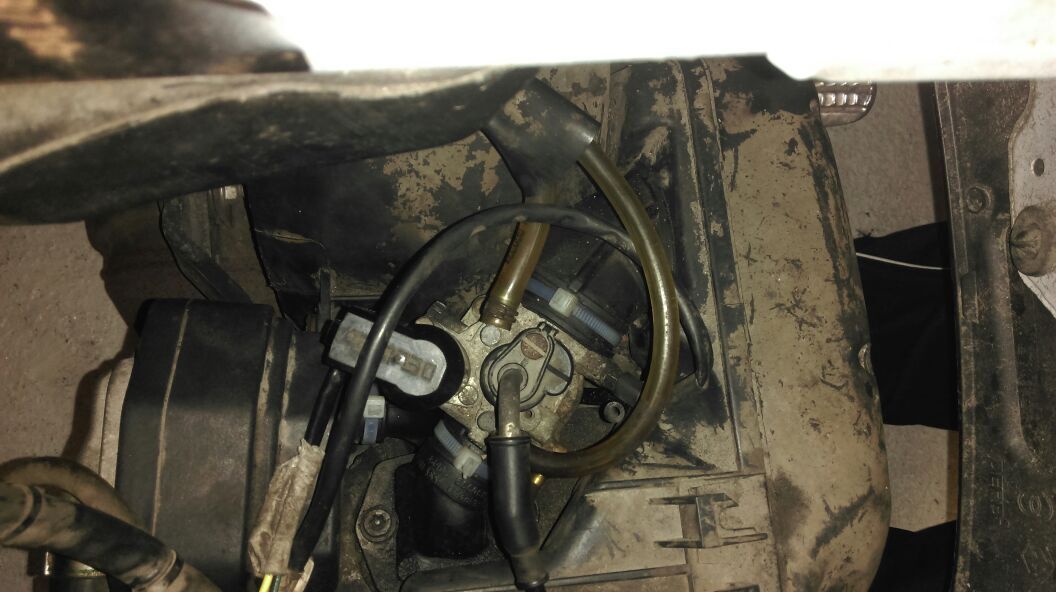

    ich hab schon viel über Unterdruck gelesen aber verstanden habe ich leider nicht viel.komm mir
    langsam selber blöd vor. Überall lese ich "am Unterdruckschlauch saugen und gucken ob Benzin vernünftig fließt.
    Wo sitzt dieser schlauch? Ich habe am Vergaser 2 durchsichtige Schläuche dran und in beiden ist Benzin drin.
    ist das richtig so??
    Ich hab noch ein Bild davon gemacht vielleicht hilft es ja weiter
      • 119.16 kB
      • 592 × 1,056
      • 944
      • 87.03 kB
      • 1,056 × 592
      • 979
    2 Mal editiert, zuletzt von calatino87 (January 9, 2015 at 21:56)
  • Golly 14
    59
    Frankfurt
    ET2 , PX 125E , PK50XL Automatica.
    • January 10, 2015 at 08:47
    Hallo ,
    Nein so soll es nicht sein ,der eine (der Dünnerer) ist der Unterdruckschlauch.
    In dem sollte kein Benzin sein ,den dafür ist der andere Schlauch (der dicke ) da .
    Beide abziehen und leer laufen lassen ,sollte es nicht aufhören zu laufen Hahn defekt .
    Der Unterdruckschlauch dürfte sich nicht mit Benzin füllen .
    M.f.g Golly
